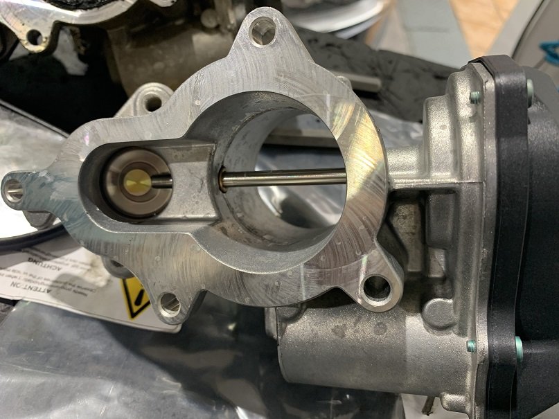

bueno pues solucionando, esta mañana el motor de la erg no paraba de hacer ruido, la erg lleva dentro un motor con dos ruedas dentadas de platico, pues como se ve en la foto al estar toda obstruida el motor tiene mas fuerza que los dientes de plástico que lleva para abrir y cerrar, entonces se los a comido y no paraba de hacer el ruido de rascar diente con diente, le he comprado, puesta y funcionando. -

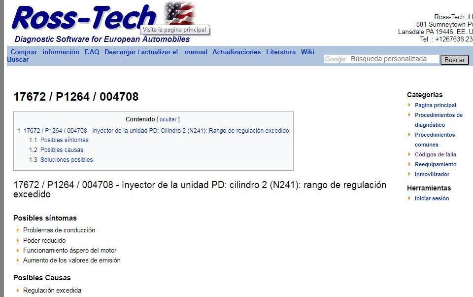

puede ser también le inyector n-2 de hay que pierda potencia y a los 5 segundos la vuelve a recuperar. -

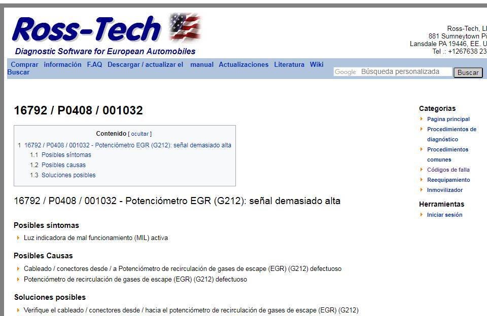

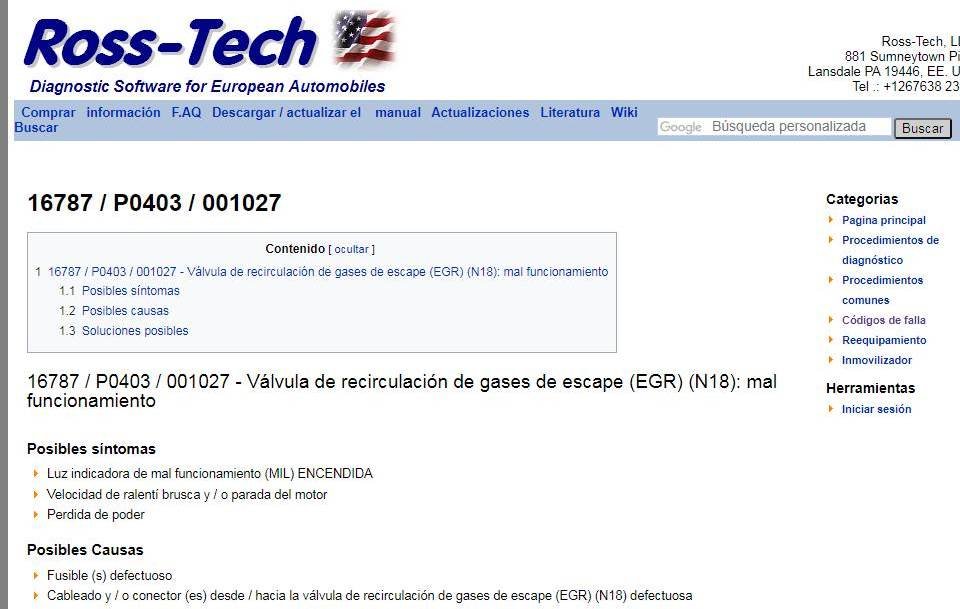

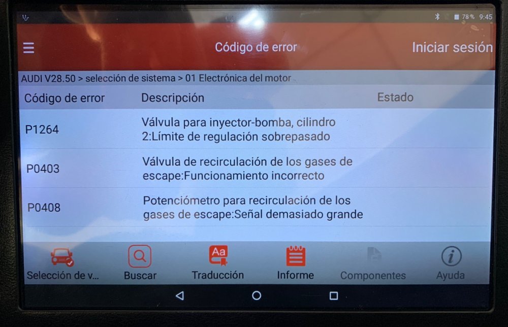

buenas tardes, se me ha encendido el testigo amarillo del motor, le he pasado el vagcom y me da este fallo, lo he borrado y a media mañana perdida de potencia y testigo otra vez, creo que es la válvula EGR, alguien me lo puede confirmar, con los códigos que pongo. saludos y gracias
