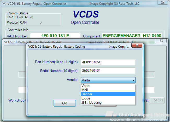

como codificar bateria nueva con long coding helper
multiusos responde a multiusos de discusión en Audi A6 / Allroad C6 (2005 - 2011)
Con la versión 12 de vag con tampoco me sale el despegable, tiene que ser por long coding -

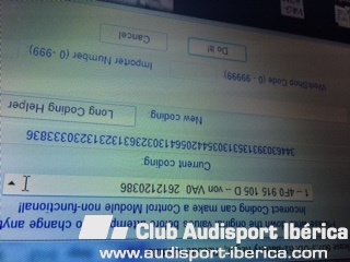

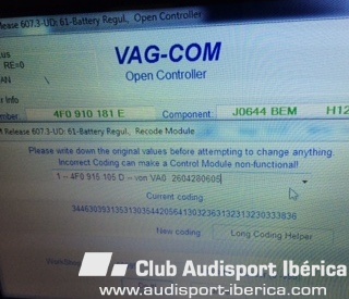

al pinchar el long coding me sale este cuadro pero me deja entrar en cual de estos numeros de bites me tengo que posicionar -

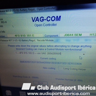

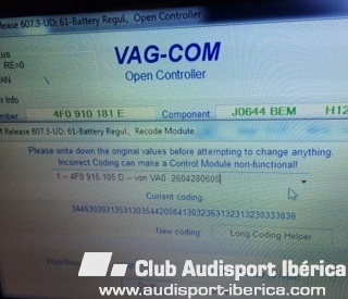

multiusos publicó una discusión en Audi A6 / Allroad C6 (2005 - 2011)
he cambiado la batería y para poner los nuevos códigos como se indican en le foro, no puedo ya que los tengo que hacer por long coding helper y no veo ningún manual de como hacerlo, alguien lo a hecho, mi coche es del 2007 pero parecer ser que lleva una codificación diferente, alguien lo a hecho. -

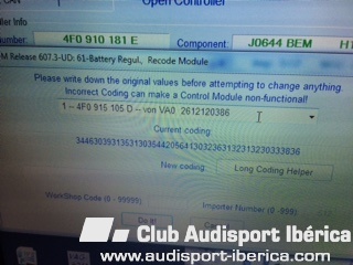

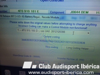

vamos a ver, no estoy ahora mismo haciendolo pero pero digo como lo he hecho. 61 bateria despues al 07 adaptacion me sale unos numeros, si pincho en la esquina me sale un despegable y solamente me sale esta foto con estos numeros que tengo que cambiar hay -
si pero donde le doy para que se salga el despegable este, porque a mi solo me salen lo de las fotos de mas arriba -

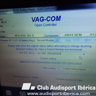

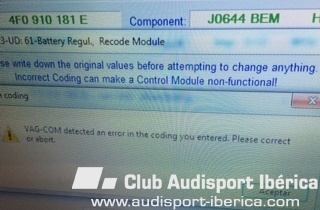

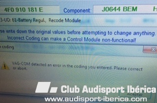

he tenido de cambiar la bateria, porque se a quedado tiesa, y he comprado una bosch silver plus turis 110-ah 920 pero el problema que veo que a la hora de codificarla no se cambia los numeros, he puesto unos de los del foro pero no me acepta los codigos, tiene que ser por no ser la varta original, pero sabe le coche si es barta o bosch, lo que no se es si por tener el vag-com 607.03 no tenga esa opcion, o por lo contrario si no es original no se puede codificar, o hay otra manera de decirle que no es varta si no bochs. adjunto fotos de la codificacion. espero buestras respuestas. gracias -
