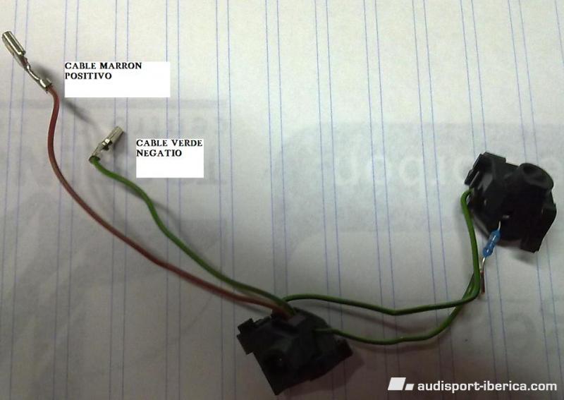

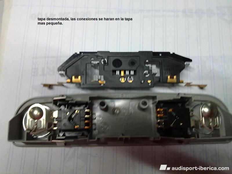

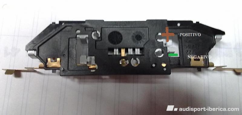

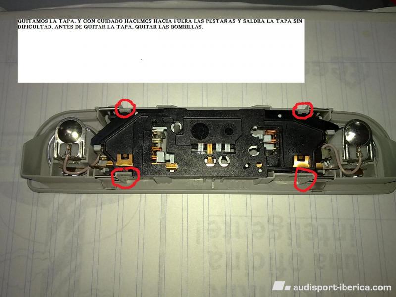

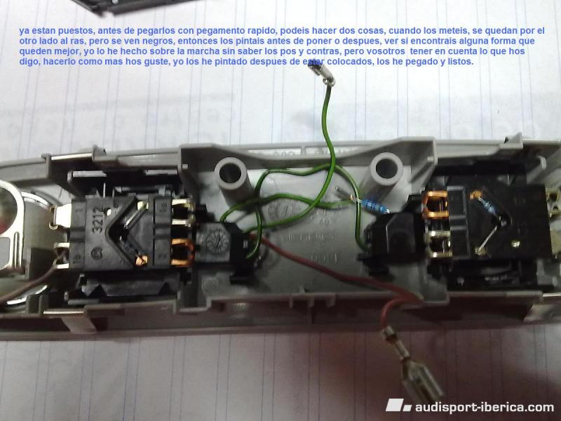

bueno hay hos dejo el brico de los leds ambientales del plafon trasero, esto esta hecho sobre la marcha, como siempre todo se puede mejorar, lo digo porque no me termina de guatar la terminacion de los leds, como se ven en el plafon, lo digo porque al ser de color negro, y el plafon gris he tenido que pintarlos de color gris los leds, y rellenar con pegamento lo que queda del orificio, porque los leds no son totamente redondos, pero eso me ha quedado bastante bien, lo he que tendio que pintar, pero claro para poder sacar le color igual es complicado, cuando se sequen intentare mezclar gris con negro par buscar el color mas parecido, tambien he pensado despues de tenerlos puestos de haber puesto unas arandelas por dentro para que los diodos no sobresalgan, puede ser que lo haga, pero como esto lo leeran muchos amigos del foro, voy a esperar haber si alguien se le ocurre una idea mejor y como se pueden soltar y poner, pues se cambia y el brico quedara como si fuera de casa. hay teneis las fotos. si algo no esta claro pues a preguntar.

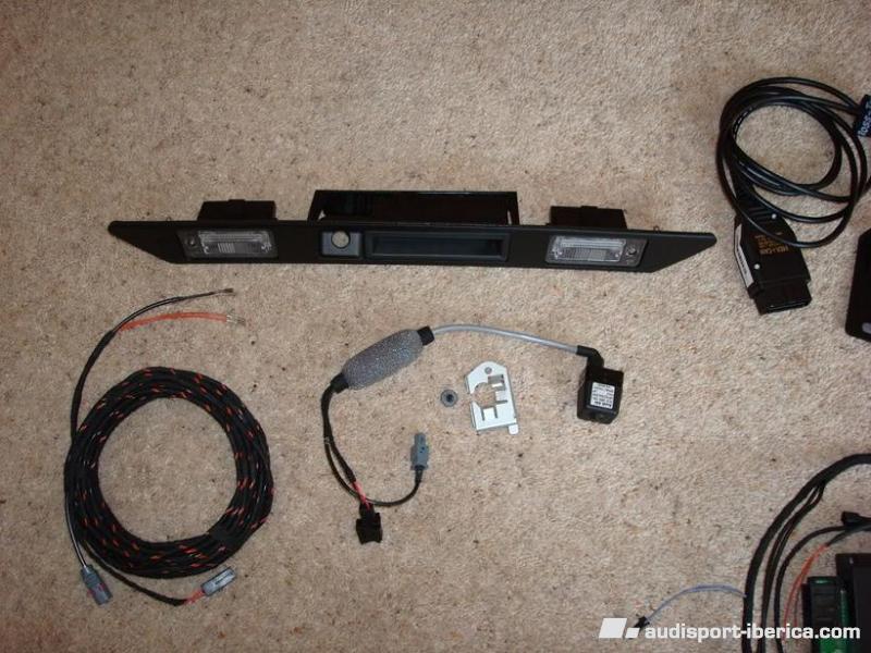

se empezo el tema para poner la camara trasera y se quedo en saco roto, vamos a estudiar el tema y colocarla el que pueda/quiera. buscar la camara ya lo tenemos pero las conexiones hay esta el tema, claro que esta ebay y demon que nos busca camaras y cablea a puñaos. style hace tiempo dijo que la habia puesto y que iba a hacer un brico, pero como esta liado en monaco, no podra a ver si le damos animos y no lo hace. -
