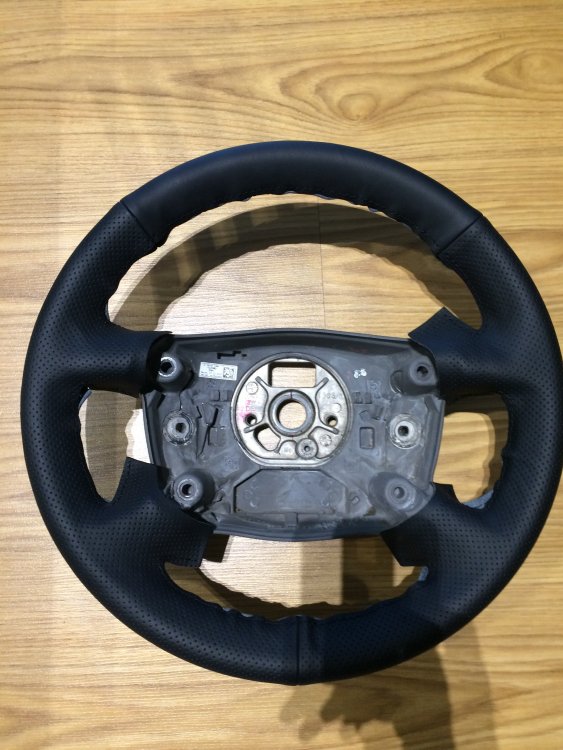

El tacto es muy bueno, y mejora mucho la verdad, Lo de la tapa me gustaría tintarlo o pintarla, pero lo que no se es si se puede desmontar lo cromado del centro, y los aros. Si se pudieran desmontar seria lo mejor, pero no he visto como hacerlo porque cuando desmontas el airbag es todo uno, esta remachado al airbag. Si alguno sabe como hacerlo, estaría dispuesto a desmontarlo de nuevo. Lo de ponerlo mas arriba y ponerlo en la sección de bricos, me alaga mucho. Muchas gracias por la ayuda a todos!
upss la ultima foto se me a colado y no se como borrarla...

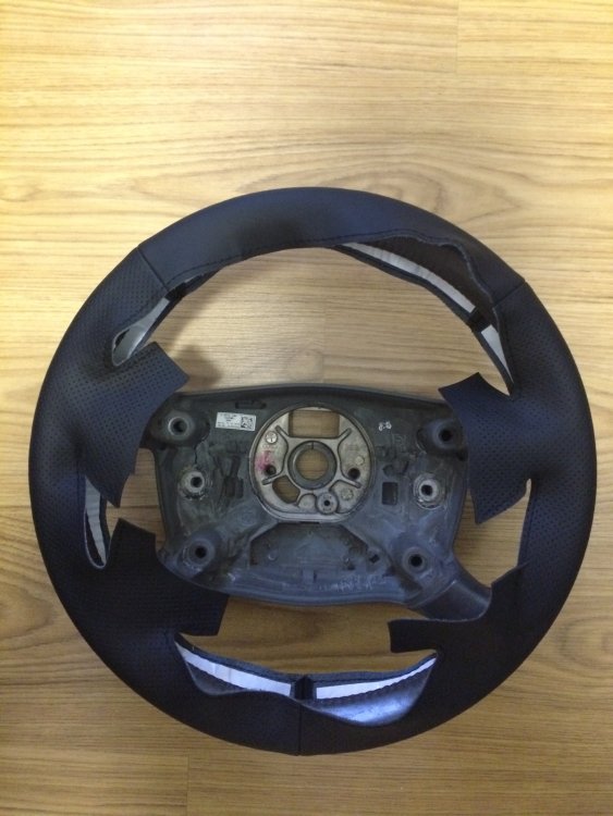

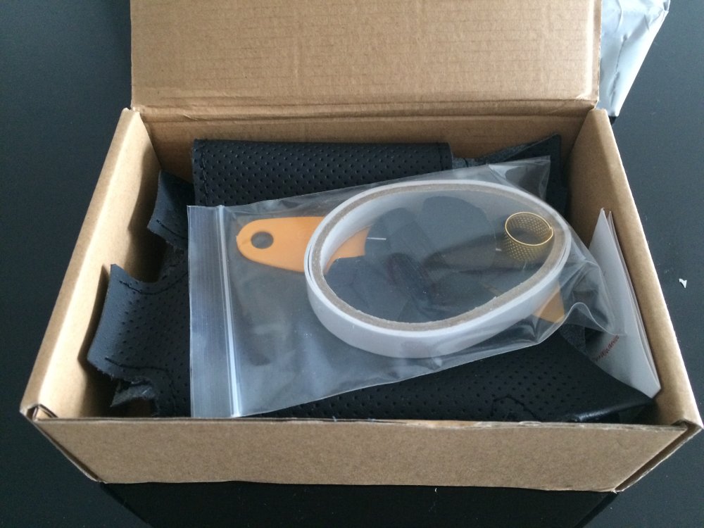

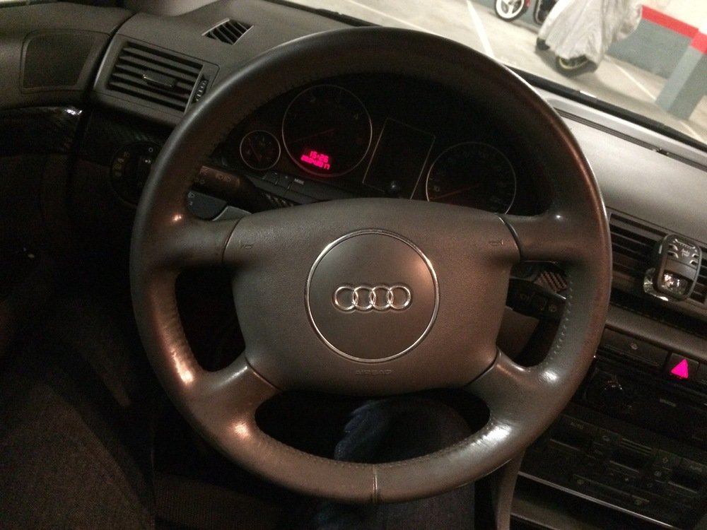

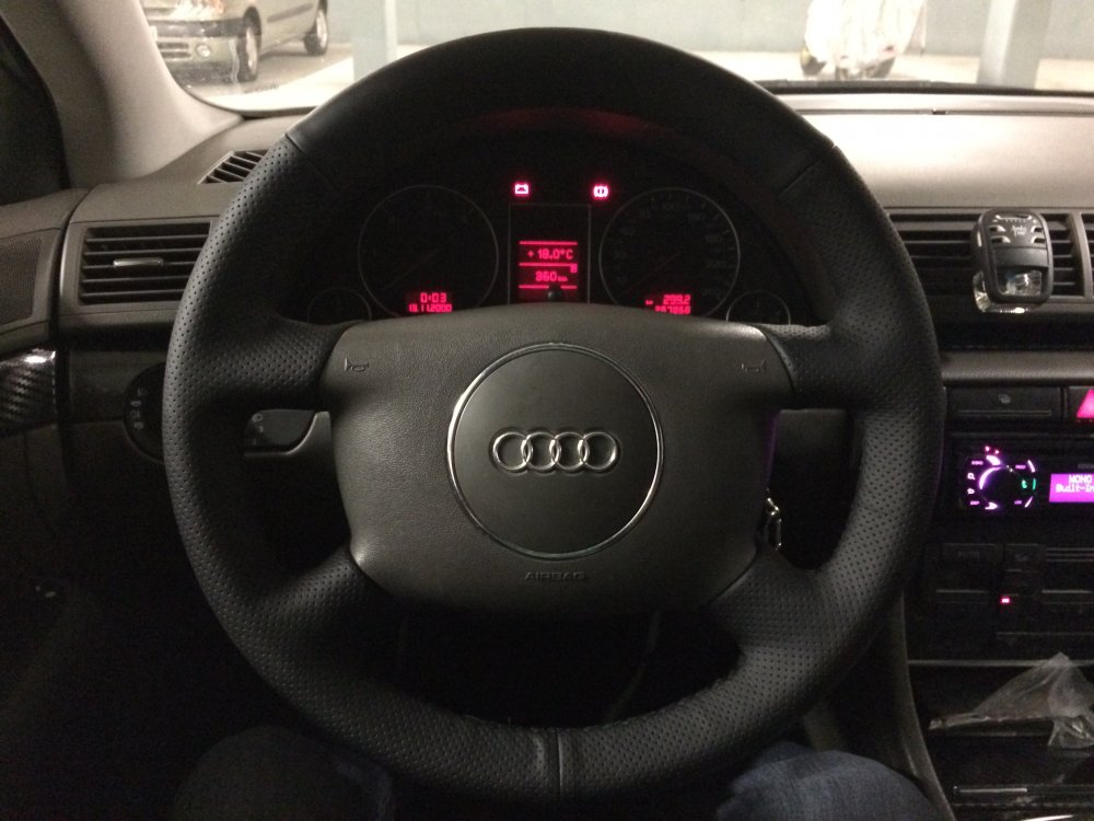

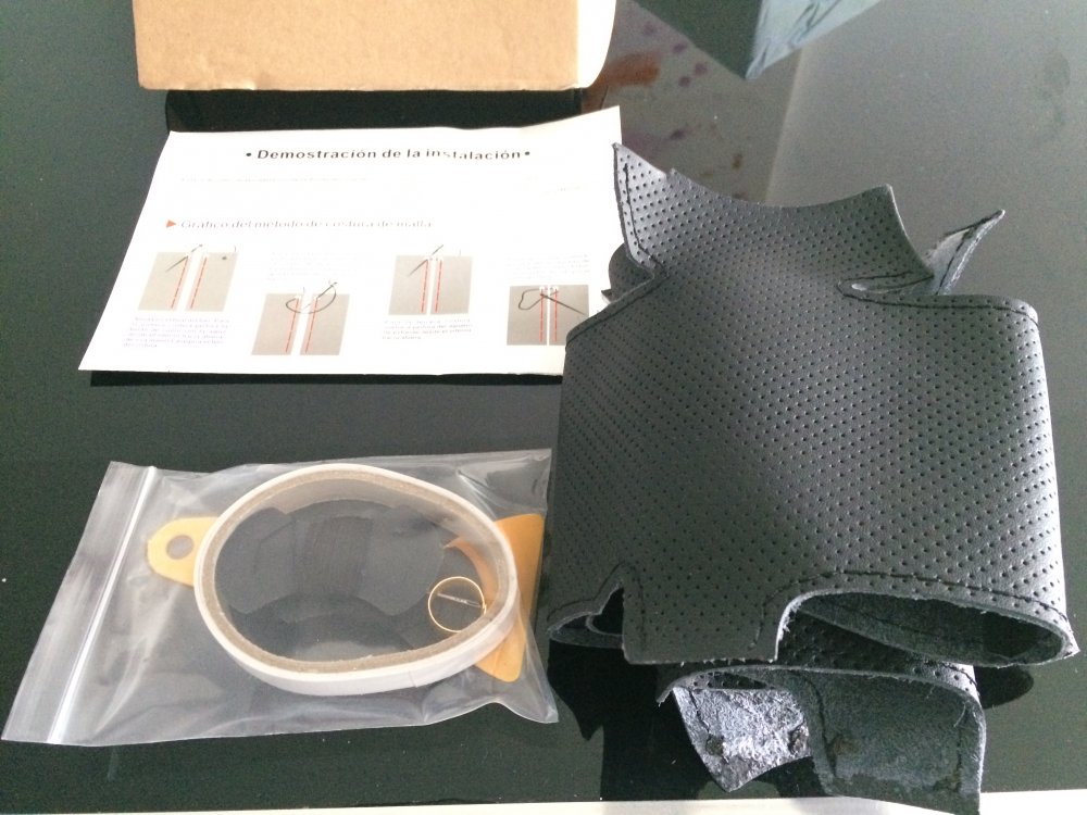

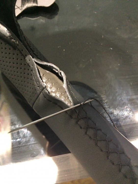

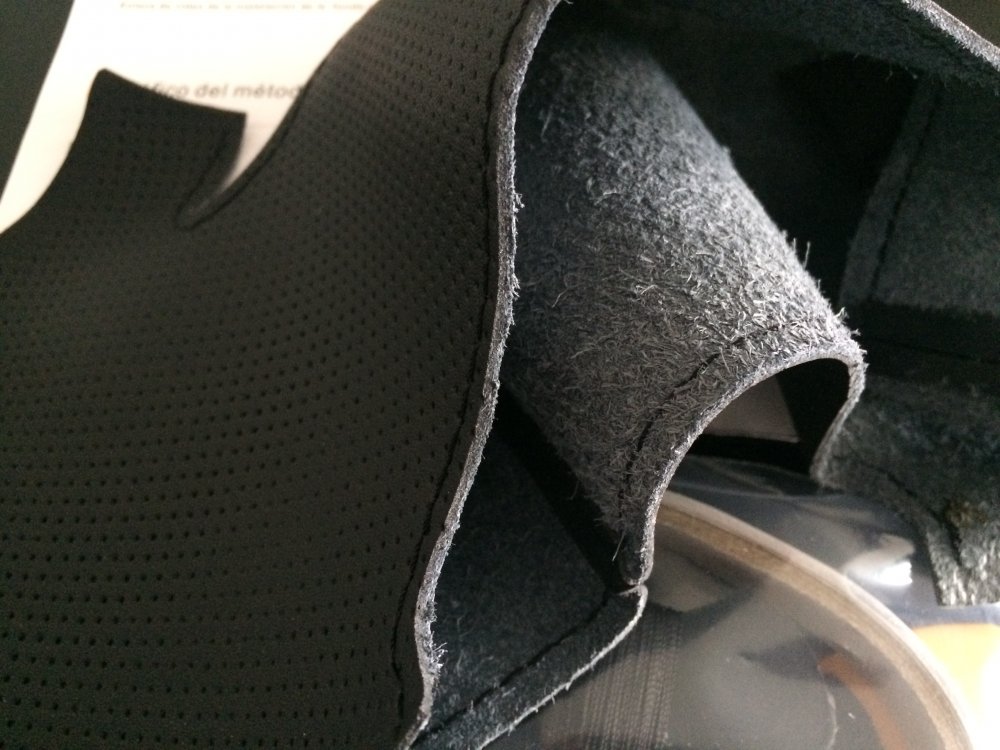

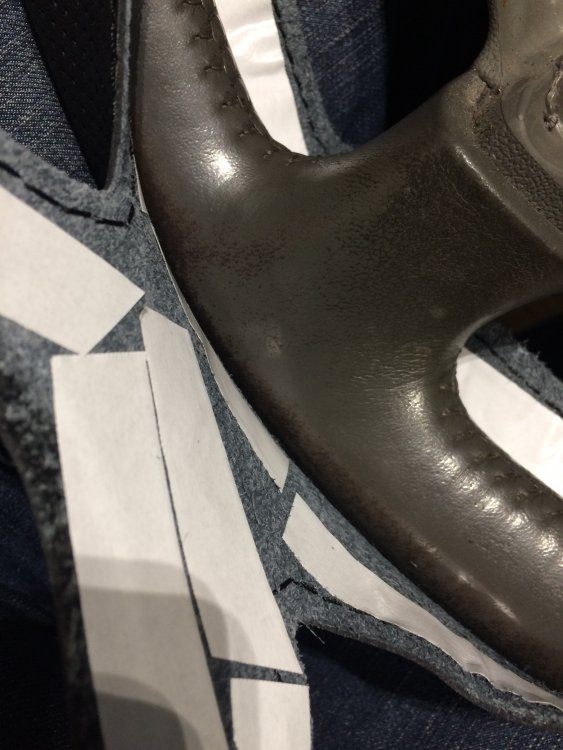

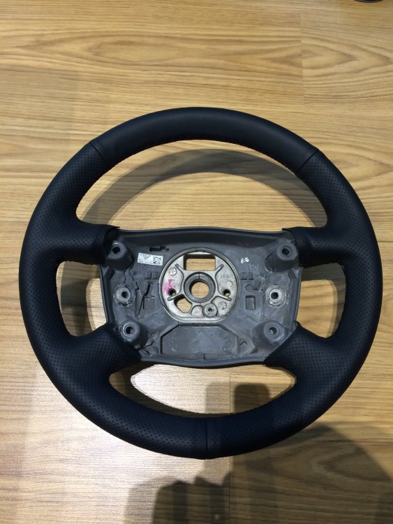

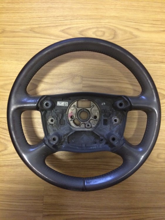

Bueno, pues ya llego el tapizado del Aliexpress, instrucciones en castellano y varios enlaces para youtube donde te explican paso a paso como hacerlo todo. Y tras desmontar el volante, nos ponemos al lio... Lo primero es colocar una cinta de doble cara en todo el exterior de la parte interna de la funda. Y una vez colocado en el volante solo es cuestión de colocarla en el sitio que va y poco a poco ir pegando un lateral y después el otro. Y ya con todo bien colocado en su sitio, se procede a coser Tras el cosido Y ya montado. me hubiese gustado pintar la tapa del airbag, pero no sabia como desmontarla, y al final lo he montado con el color de origen, y bueno, no queda tan mal no? Sin flash. Con Flash El cambio esta bastante bien por 21€ no? Espero que a alguien le sirva como me han servido muchos de los Bricos del foro!
