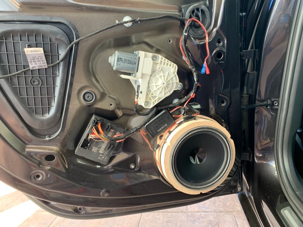

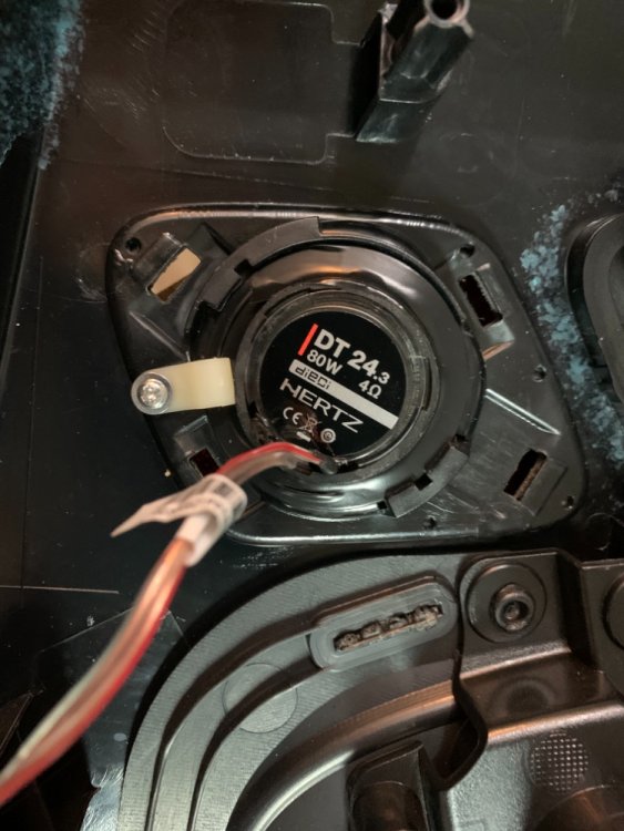

Hola a todos, No se que habréis montado finalmente pero, durante la pandemia, me cambie altavoces delanteros y traseros, todas las vías, y de paso me instalé una etapa de potencia que tenía ya hace años. Las vías traseras son Hertz y la verdad es que suenan muy bien para el precio que tienen. Los aros me los hice yo en un ratito y quedó muy bien. Os adjunto alguna foto. saludos.
