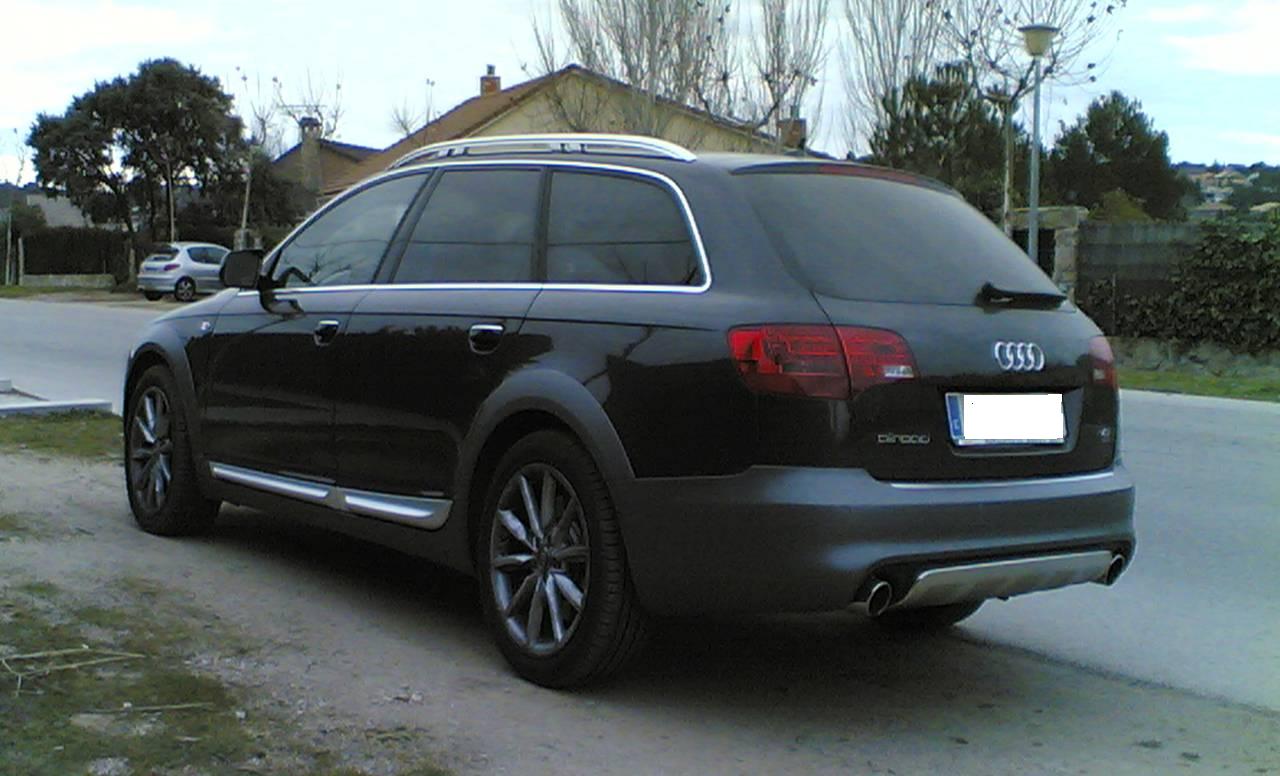

Fotos de nuestros Allroads.
ROB EL GUAPO responde a Blashford de discusión en Audi A6 / Allroad C5 (1997-2004)
URL=http://imageshack.us][/url] [ URL=http://g.imageshack.us/g.php?h=502&i=audi2ol0 -
