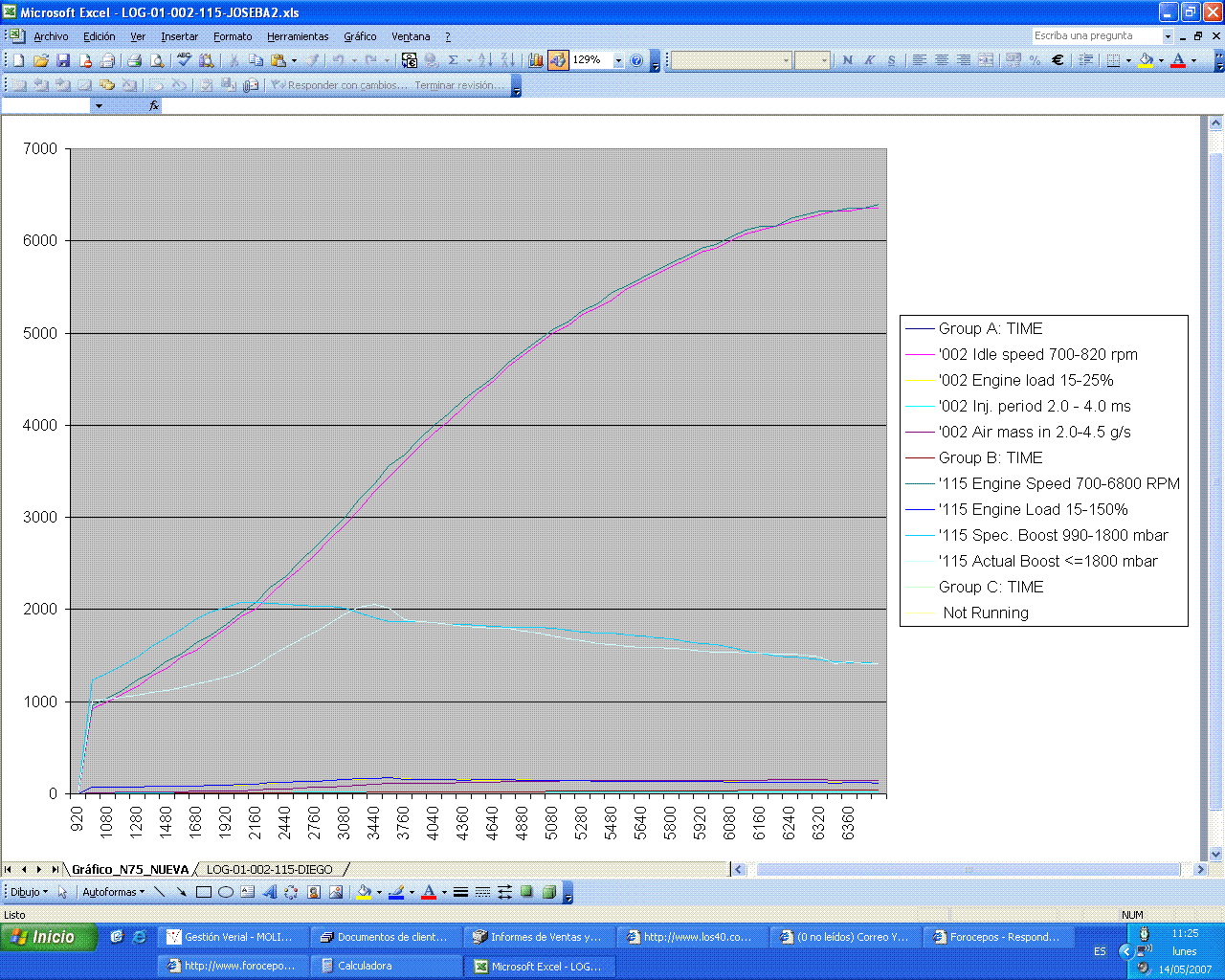

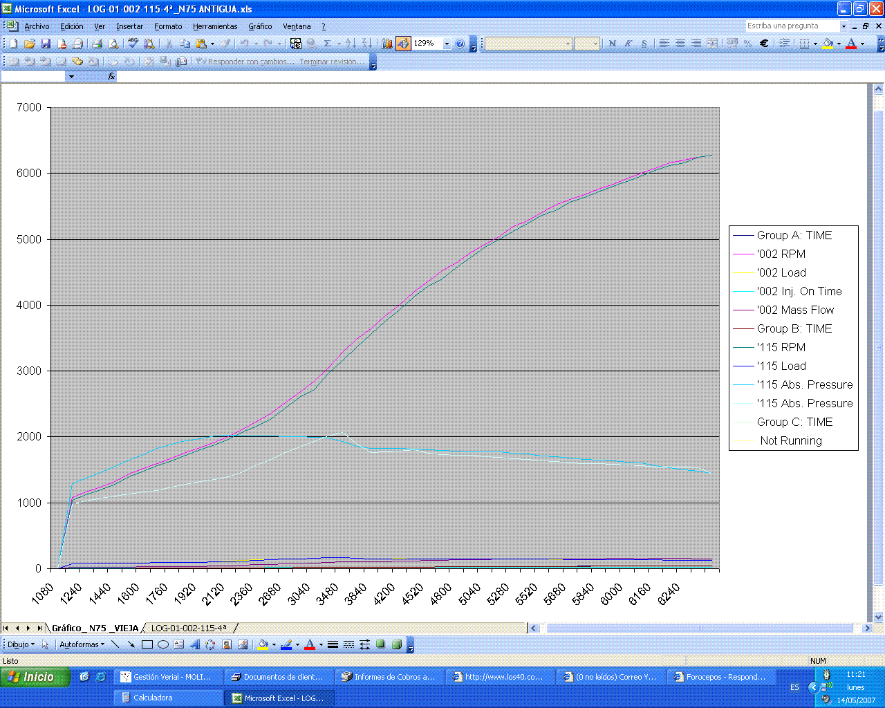

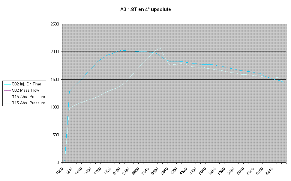

Hola de nuevo, he cambiado la N75 que me ha dejado un colega de otro foro, y el resultado de los logs con dichas valvulas es este , a ver que opinais.... Yo he notado que el coche va como mas fino, antes a partir de 4000 parece que subia como a tirooncitos, ahora sube totalmente lineal, aunque ganancia de potencia no he notado nada exagerado, un poco si que lo he notado -

HOy el logueado el canal 004 para la temperatura de la admision, esto son los resultados, desde 900 rpm hasta 6.500, en 4ª velocidad, temperatura exterior 15º: Temperature °C 36.0 33.0 30.0 29.0 29.0 28.0 28.0 28.0 28.0 29.0 29.0 30.0 31.0 33.0 34.0 36.0 37.0 39.0 39.0 41.0 42.0 45.0 45.0 47.0 48.0 49.0 50.0 51.0 51.0 51.0 52.0 52.0 53.0 53.0 53.0 54.0 -

Hola, pues tengo esta duda, he medido el duty cicle, y me gustaria saber cual se el % normal que tendria que salir. hasta 3000 rpm 100% ; luego baja ha 96 %- 90%- 86 % hasta 4500 rpm ; y al final vuelve al 100%. Esto es normal?? Deberia ir siempre al 100%?? Saludos

bueno aqui mi primer log, canales 002 115 Desde 900-1000 rpm hasta el corte casi. De noche. Carretera con repechos no muy grandes. Espero haberlo hecho bien Ya me direis Las lineas del canal 002 no se porque no salen... -
