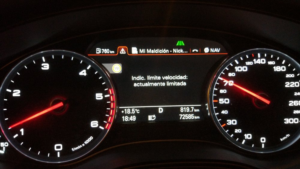

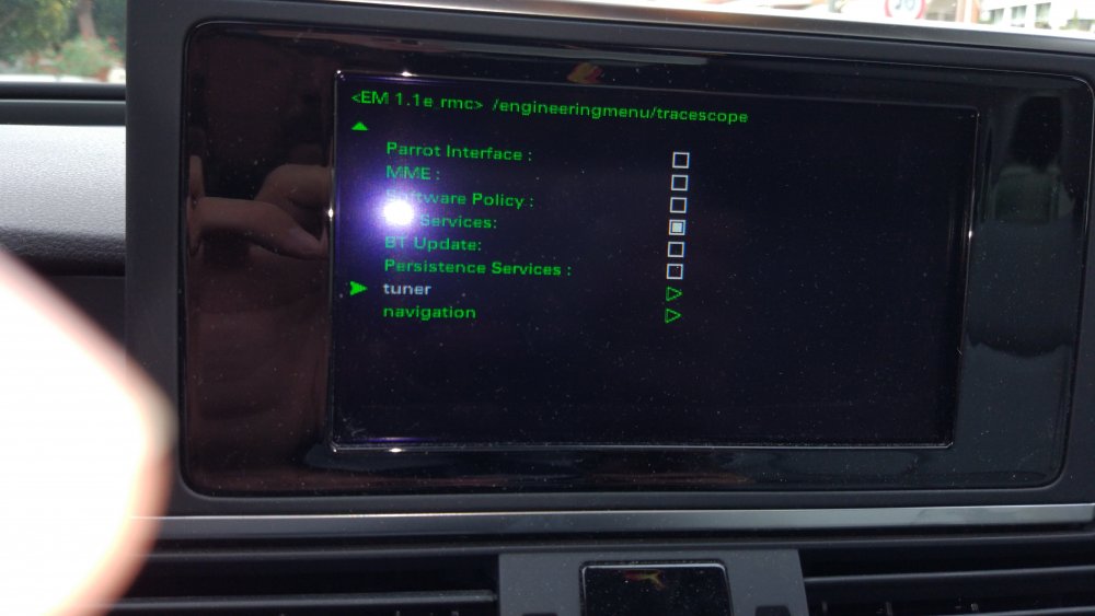

Buenas tardes, Ante todo gracias por vuestro tiempo. Davis he seguido tu codificacion de obdeleven y en un principio SI funciona, he pasado de tenerea un A6 a un RS6 en el cuadro de instrumentos cuando arranco pero por lo demas yo diria que va muy bien encaminado. Pero tengo dos pequeñas dudas/problemas. 1.- Despues de la codificacion reconoce las señales de la carretera y me las muestra en el cuadro, pero no he conseguido activarlo en el menu verde por lo que no me sale en las opciones de configuración del coche. Mi menú verde no es igual al que tienes tu (o no es el menú verde) en el tuyo aparece el submenú 'CAR' y en el mio no (en una de las fotos os enseño mi menu verde por si me podeis iluminar. 2.- Cuando llevo un par de minutos circulando sale el error que muestro en una de las fotos aunque sigue funcioando. Si teneis alguna idea.... soy todo ojos. -
