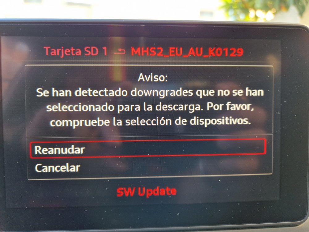

Hola de nuevo, recientemente he actualizado el mmi básico a la versión 0159 junto con la carga de mapas actual, el caso es que sigo sin tener la vista de satelite. Por lo que he podido averiguar, antes de poder visualizar la vista satélite, necesito actualizar a o tra versión. Alguien me puede decir como actualizar a la versión siguiente? Se hace de la misma manera? Tendría que volver a pasar el activador de los mapas?

Si no aporta nada adicional, me quedo con la que tengo. Miraré lo de los radares ya lo dejo todo fino. Una penúltima pregunta, jejeje, la vista de Google earth no se recupera con esta actualización, verdad? Es que he intentado ponerla pero se queda igual. No la de ver los mapas en el cuadro, sino la vista de earth en la pantalla del MMI como salía cuando lo compré.
Confirmo que los mapas también funcionan así que todo ok. Una consulta más, he actualizado a la version 0129, esta es la ultima version que puedo poner en un MMI básico o es posible subir a la última?
Esta tarde por fin he actualizado el firmware tal cual, porque he intentado desactivar la opción que marcaba como downgrade y no se si no se podía o no he sabido hacerlo el caso que al final le he dado tal cual y después de 20 minutos largos ha terminado, he comprobado que me ha cambiado la versión y después ya he pasado el activador con pantalla verde al finalizar así que ya solo me falta enchufar la nueva tarjeta con los mapas y espero que funcione. Muchas gracias a todos y especialmente a @qwertyui que me ha ayudado y aclarado muchas dudas.

Es una buena idea. Como se cual es? Es el que sale en la foto que tiene una D entre corchetes? [D], O el que corresponda en mi caso claro. Otra cosa, en caso de no actualizar ese módulo, si posteriormente quisiera hacerlo vuelvo a lanzar el update sin más?
Estuve leyendo el foro pero no me termino de quedar claro lo de continuar, más que nada por si se rompe algo. Lo que estaría bien es poder hacer una copia de seguridad, sabéis si es posible?
Pero que falten archivos de donde de los que he copiado en la sd para la actualización? Sería posible actualizar a otra versión superior o el mmi básico no lo admite?
Buenas tardes, estoy intentando actualizar el firmware de mi mmi basico que tiene la version 0102 a la 0129 y cuando tras pulsar iniciar actualizacion sin haber modificado ningun parametro me ¡muestra una pantalla informandome de que faltan algunas cosas, no se si es normal y tengo que pulsar en reanudar o es que me falta alguna cosa por actualizar. Como informacion adicional instale los espejos retrovisores plegables electricos, la camara de marcha atras y las luces de cortesia de las puertas.
