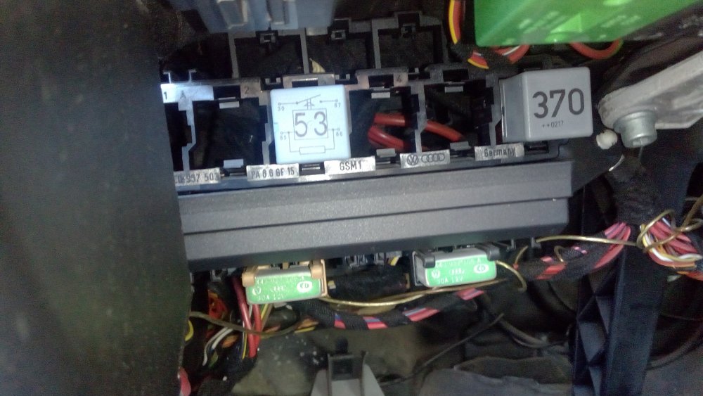

  1. Pues no se que era, saque el cuadro como me aconsejasteis y se soluciono.
  2. Pues si, se ha solucionado de momento. Que ha pasado?
  3. Quizas deberia decidirme a pillar el vagcom, ya lo llevo pensando hace algun tiempo. Cual me aconsejais? Un saludo.
  4. Hola Merchi, La pega es que no tengo vag com, mañana probare a sacar el cuadro y revisar las conexiones a ver si suena la flauta. Gracias.
  5. Hola Carlisu, No me jodas!! Estas seguro de eso? Si es asi vaya faena, a buscar un cuadro de segunda mano que me valga. Primero lo desmontare y verificare las conexiones. Como es que el cuadro influye en el inmovilizador y el arranque del motor? Hay algun esquema electrico por ahi? Muchas gracias por tu respuesta.
  6. Hola a todos, Mi problema es el siguiente, al ir a arrancar el coche solo se encienden las luces de aviso del abs (roja), la del abs (amarilla) y la del esp en el cuadro de instrumentos. Ni reloj, ni kilometros, ni na. Al darle al arranque el coche arranca pero se para al de 1 segundo. He mirado los fusibles y todos estan bien, me han comentado algo sobre el rele 109 y el 614 pero no se ni donde estan, he mirado bajo el volante y hay otros dos reles y algun fusible. Los reles no son ninguno de los que pongo anteriormente. Alguien me puede echar un cable? El coche es un A4 B6 2.5 TDI del 2002. Gracias. P.D. en la foto se ven los reles que he encontrado bajo el volante.
