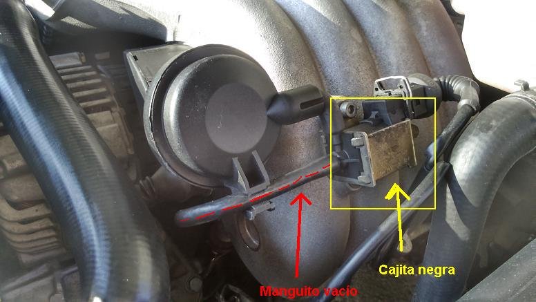

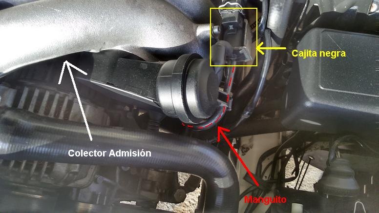

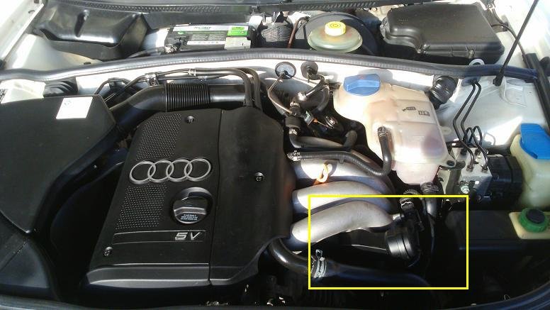

Hola, mira, he hecho unas fotos a mi coche para expresar visualmente lo que con palabras no alcanzo a enfocar.... En la primera foto marco con un cuadradito amarillo marco la zona que quiero focalizar y luego en las otras dos fotos marco en rojo el manguito que decía, y con amarillo la "cajita negra" que Athabasco dice que no tenéis (y yo creo que sí), justo al lado de la admisión variabe. (También marco en blanco el tubo del colector de la admisión, porque en mi coche es plateado y metálico, y en el vuestro negro negro y de plástico...) Bueno, ahí van, espero que sea de ayuda: Saludos!

A mí me pasaba esto, hace poco lo escribí en el hilo "El primer paso". Con el motor en marcha escuchaba un silvido de aire en el lado derecho del motor, según lo miras de frente. Pues bien, era un tubo de vacío pequeño que íba del colector de admisión a una cajita negra que lleva unos conectores. Era un tubo que va recubierto de tela negra... Es de muy fácil acceso, pero lo tapa una caja negra redonda de la admisión variable. Lo cambié y perfecto, incluso el coche va mejor. Si no es ese, mira todos los manguitos de vacío.. Aaah, y mira también las juntas de los colectores de admisión, que no esté chupando aire por ahí... Espero haberte ayudado.
