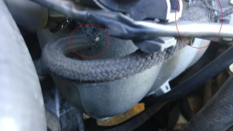

¿¿¿¿En serio???? Fuaaaa a ver qué c*** me vendierooon.... Mirad, os pongo fotos del motor y tal... He rodeado en rojo algunas de lo que parece ser la junta de la culata... ¿es normal que salga tanta "goma" de la junta de ahí? Y en otra he circulado un tubo al que no le sae ningún manguito (o manguera por lo gordo que es) Está justo saliendo como del radiador... ¿Qué es eso? ¿Falta algo ahí? Por favorrrr decidme algo porque estoy tembando ya...

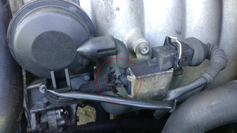

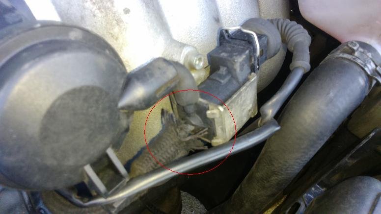

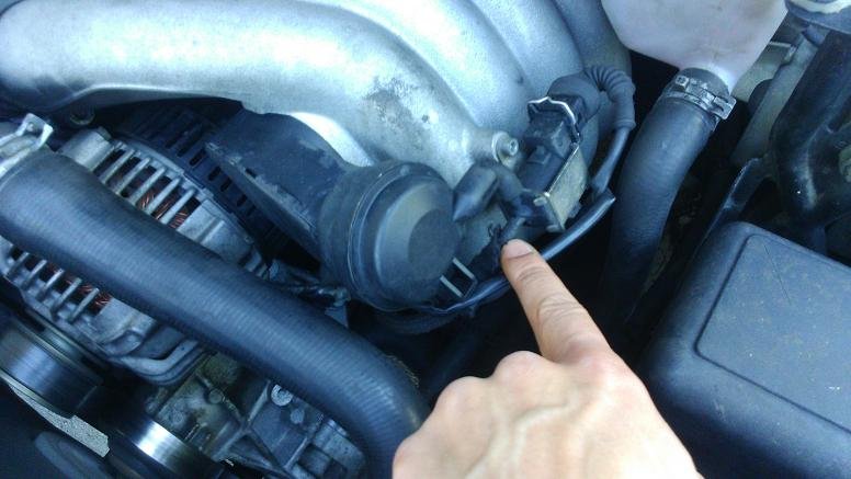

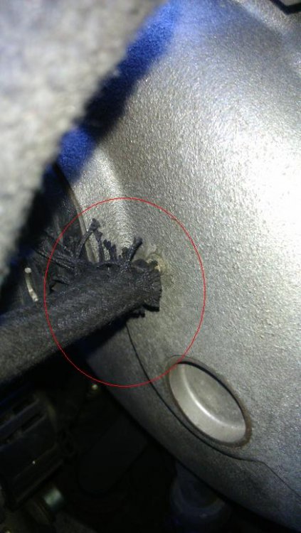

Bueno... vamos a ver si saco algo en claro.... Antes de iniciar la marcha para ir al curro, me da por observar la zona donde escuchaba ese "fsssshhh" de aire y cuál es mi sorpresa cuando observo un manguito muy finito, que sale como del motor hasta una cajita de color negro, de la cual salen otros cables (¿Quizá algún sensor?). No se qué es, pero al ver que las puntas del manguito, donde se conectan con sendos pitorrillos (del motor y de la caja negra) estaban rajadas y escapaba el aire... Decido cortar las puntas rajadas para dejarlas bien y conectar de nuevo los manguitos en los pitorrillos. Perfecto, ya no sale aire. Veo que es la hora de irme a currar, cierro capó y tiro... Bien, noto que poco a poco el motor deja de sonar mal y comienza a ir mucho mejor (¿Placebo? no lo sé, pero lo noto mejor) Dejo unas fotillos para identificar el tubito, a ver si alguien sabe decirme qué es eso, por favor... Muchísimas gracias.
