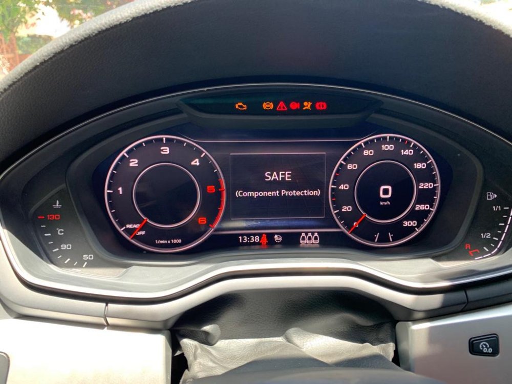

Ayer fue la odisea y ... no he acabado muy convencido, el VC funciona al 50% Lo kilómetros no se han podido ajustar, llevo los del antiguo propietario. En la pestaña del coche no hay problema En la pestaña multimedia puedo seleccionar dispositivos, cambiar de emisora, de canciones pero... no funciona lo que estoy viendo ahora mismo. En la pestaña Telefono Puedo ver quién me llama pero no puedo ver llamadas perdidas ni buscar en la agenda. En la pestaña navegación, veo el nombre de la calle donde voy, la altitud pero indicaciones en negro. Mi configuración es MMI basico + Virtual cockpit, y según expertos es por no tener el MMI plus. -

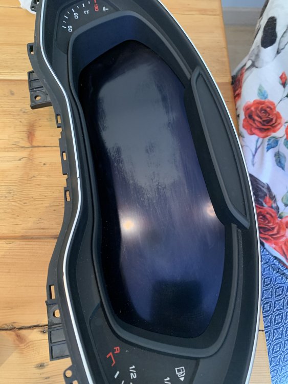

En foto no se aprecia queda totalmente eliminado par mi el resultado un 10 -

He pedido un protector de plástico que venden an AliExpress con esto compraré algún film anti reflejos y lo utilizaré de plantilla (paso de meter el cúter en el panel) suerte que he podido hacer esto antes del lunes que me liberaran componentes, montado habría sido mucho peor para mi ha quedado perfecto, cuando lo monté al principio no se notaba diferencia la zona anti reflejos que la que no tenía, así que lo he quitado todo -

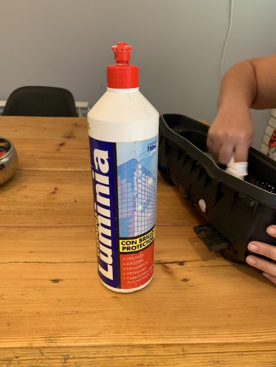

Lo he comprado de segunda mano, merecía la pena, ahora está totalmente limpio nadie diría lo que ha pasado -

Acabo de encontrar la solución se llama lumina y es un limpiacristales con algo de pulimento, os adjunto avance -

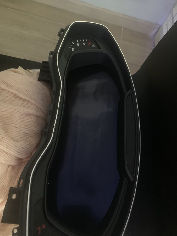

yo le he dado con toallitas anti grasa y no se va la capa, a saber con que producto le dieron, hasta tengo la duda que no sea del airbag cuando le saltó. Voy a pedir ahora el pulimento pero... no se si me atreveré, he pedido también el film protector, puede que si lo pongo encima se disimule. o la ultima opción que es la que más me convence, es usar ese film como plantilla y comprar una lamina anti reflejos de portátil y recortarla. he estado mirando también el MMI (el básico) y al menos el mio es brillante no parece que lleve la misma protección. -

El problema no creo que sea quitarlo creo que es después con los reflejos. me huelo que eso lo han hecho por limpiar con limpiacristales o kh7 -

Buenas, como ya sabeis de otro hilo estoy reequipandome un virtual cokpit el cual ya iré contando mi odisea. Para poder separar un poco y tenerlo en hilos separados, os cuento, el VC que me ha llegado, pese a solo tener 15000km esta muy rallado, supongo que algun iluminado le dió con algún producto de limpieza abrasivo, ya sea el desguace que me lo vendió como el antiguo propietario. A todo esto como ya está hecho y es el VC que voy a reequipar ¿sabeis de alguna solución para dejarlo sin marcas? una opció es probar a darle con kh7 o algo así y quitarle todo el recubirmiento anti reflejos, pero como tal funcion tendria muchos reflejos en esa zona (solo lo noto cuando da el sol de cara al VC) Otra opción es quietarlo todo y ponerle un film de protección solar, peor... creo que también daría reflejos. Y la ultima que se me ocurre es comprar ya una lamina precortada para este VC pero creo que también rendre reflejos y seguire viendo la marca. https://es.aliexpress.com/store/product/Car-dashboard-film-sticker-cover-For-Audi-A4-B9-2017-2018/4988115_32994593726.html?spm=a219c.search0104.3.91.565863df2nDGJU&ws_ab_test=searchweb0_0,searchweb201602_8_10065_10068_10547_319_317_10548_10696_10084_453_10083_454_10618_10307_10820_10821_10301_10303_537_536_10059_10884_10887_321_322_10103,searchweb201603_52,ppcSwitch_0&algo_expid=27677719-653b-43c2-b675-1230e8d26f50-14&algo_pvid=27677719-653b-43c2-b675-1230e8d26f50 Solo se parecia cuando da el sol de cara, pero se aprecia y me gustaria tenerlo lo mejor posoible. ¿alguien le ha pasado algo parecido?¿habéis encontrado solución. Salu2

Finalmente creo que mi odisea acabará en VAG-NAVSYSTEMS, han tenido que comprobar que la procedecnia del VC es licita, presentando facturas y fotografías, y me han indicado que pueden quitarme todos los errores, quitar protección de componentes y traspasar los Kilometros. Todo eso sumado a la instalación del cable de fibra, finalmente quedará todo operativo, solo me faltaría el cable HSD que supongo que el MMI basico no lo llevará. -

Por ahora si que salen errores de airbag dirección y algo más más el safe mode El lunes empiezo a llamar a la Audis para que me digan si me quitan la protección de componentes y de paso cambio de aceite y de paso un poco de pintura -
