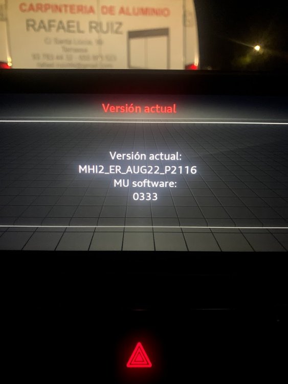

No es un parche, es la actualización de mapas para poner por SD. Es el menu ingeniero, el mismo menú y de la misma forma que se instalan los radares. Eso si, si los ínstalas y no tienes el MMI modificado o no tienes licencia no podrás navegar
Buenas!! Los mapas (si tienes modificado el MMI) te los bajas de la web de skoda, hay un montón de links por internet solo debes buscar por google HIGH12_P184_EU_2020 y te aparecerán, para instalarlos debes usar una SD y aplicar el parche desde el menú rojo. El problema es que el MMI lleva unas licencias cuando te instalan X licencias puedes usar los mapas hasta esa fecha pero no más nuevos, cuando te modifican el MMI puedes instalar cualquier sesión pero... si es solo por mapas no se si em metería, yo lo hice por que lo reequipé y sino no funcionaba el GPS. salu2
