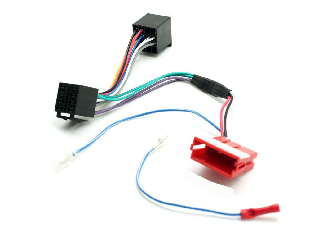

nose como lo veis pero yo creo que el adaptador ideal seria este: https://www.ebay.es/itm/PC9-401-AUDI-A4-SYSTEMS-1994-2005-HALF-AMPLIFIED-ISO-STEREO-RADIO-ADAPTOR-LEAD/362111827568?hash=item544f8bfe70:g:ilcAAOSw0UdXvXCb -

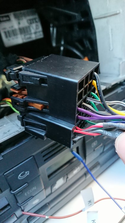

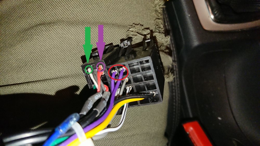

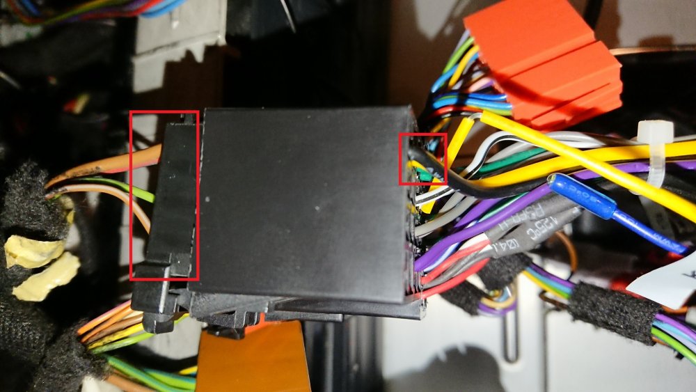

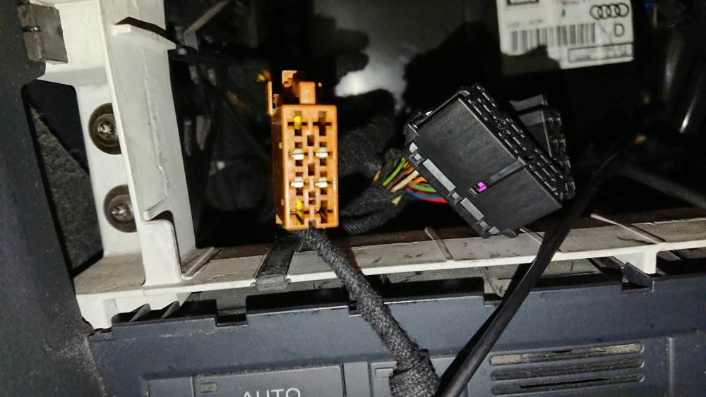

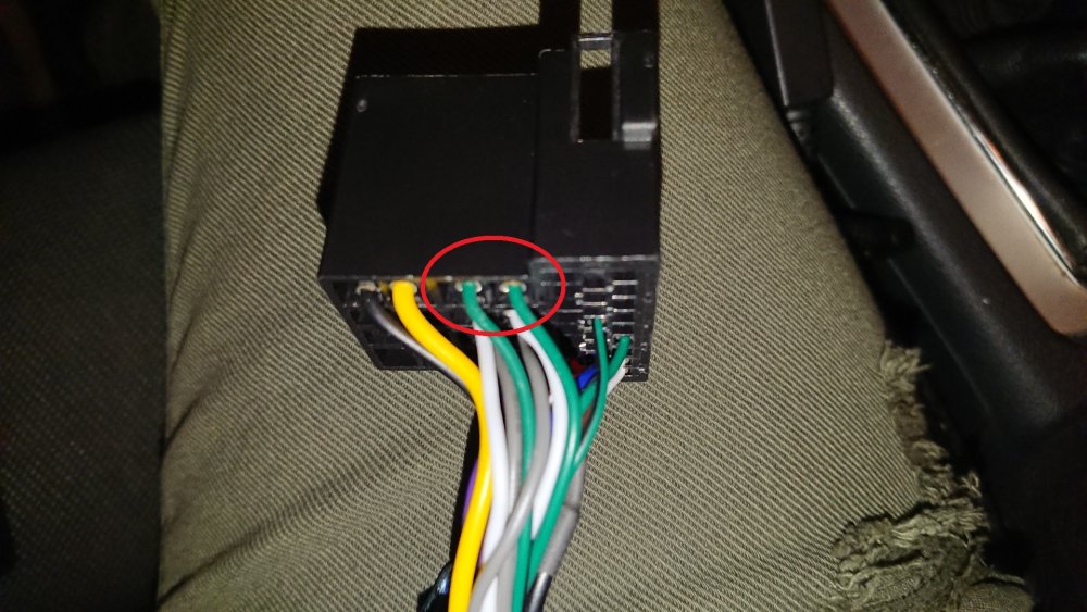

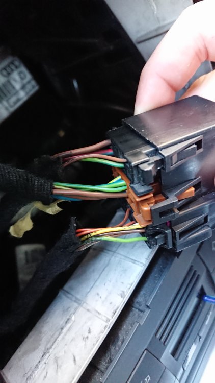

Creo haber encontrado el problema. El cable azul/blanco no pasa por el canbus, va directo al conector. Los cables verde, verde/negro, morado y morado/negro que son positivos/negativos de los altavoces traseros no tienen conexión en el conector marrón del coche como se puede ver en las fotos. He probado también que los altavoces delanteros no funcionan a través de los rca, funcionan con los cables blanco, blanco/negro, gris, gris/negro y estos si tienen conexion en el conector marron, son los cuatro del centro. Los altavoces traseros si funcionan con los rca y yo creo que tienen poca fuerza y por eso suenan tan poco. Lo que pienso es que si el grupo de cables verdes y morados los conectara donde van los rca de los altavoces traseros igual se sulocionaria el problema. Donde he puesto las flechas es donde creo que tendrian que ir el verde y el morado y en el centro que esta el cable negro, los cables verde/negro y morado/negro. No se como lo veis ya digo que yo de chispas muy poquito. -

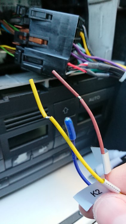

El azul y blanco que viene de la radio empalmarlo con el que va al ampli te refieres no?? Saltandome el canbus. -
Al final me paso a 2 DIN, como veis ésta radio?
BorjaRm responde a abril de discusión en Electricidad Audi A4 B6/B7
Podré usar el cable rojo que sacaron para el parrot y empalmarlo al del ampli? -

No se supone que todas las conexiones vienen ya por los conectores iso de audi?? Los conectores rojos y el cable negro eran de la conexión usb y ipod que llevaba en la guantera, también los he quitado. Paso fotos de las conexiones del coche con lo que me venía en la ownice. -

se me olvidaba decir que los cables de los conectores rojos que creo que son del amplificador y el negro pelado van a una caja enganchada con una brida por la parte de atras entre la guantera y el hueco de la radio. -

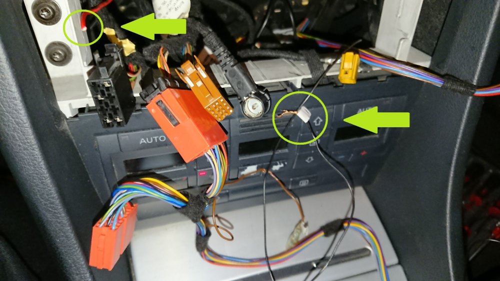

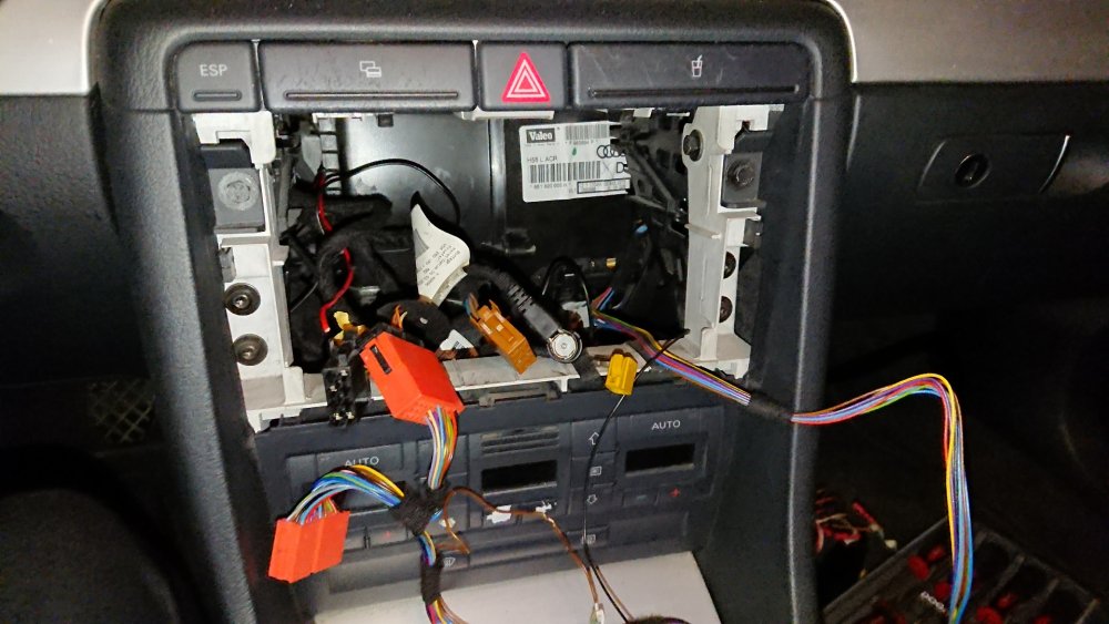

bueno pues hoy me ha llegado la ownice y esta tarde me he puesto al lió. He quitado todos los cables que tenia del parrot, espero no haber quitado de mas . Mi coche lleva amplificador y supongo que los conectores rojos vienen de allí. En las fotos se ve marcado con una flecha un cable rojo cortado que no se de donde viene, ese iba conectado al parrot y lo he cortado yo. También se ve marcado con la flecha un cable finito negro que viene de los del amplificador y también estaba conectado a los del parrot. Ahora bien, he conectado todo y la radio no enciende. En la foto del conector negro, entran cuatro cables pero en los que me venían con la radio salen solo dos. He probado con la radio symphony y ahora tampoco enciende. Haber si alguien me puede ayudar que electricidad ando un poco perdido. -
