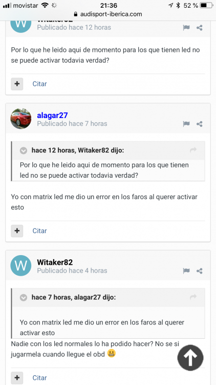

Nadie con los led normales lo ha podido hacer? No se si jugarmela cuando llegue el obd -

Por lo que he leido aqui de momento para los que tienen led no se puede activar todavia verdad? -
