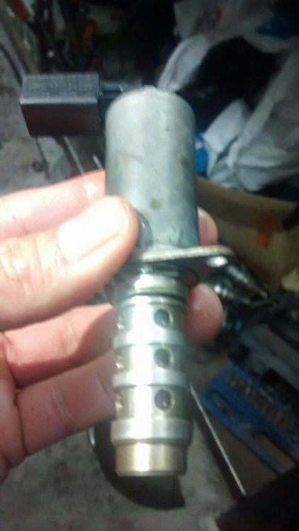

cambie la valvula vvt selenoid y hasta ahora no se presento nuevamente el ruido y desaparecio , el que tenia perdia aceite por la ficha de conexion al sensor .

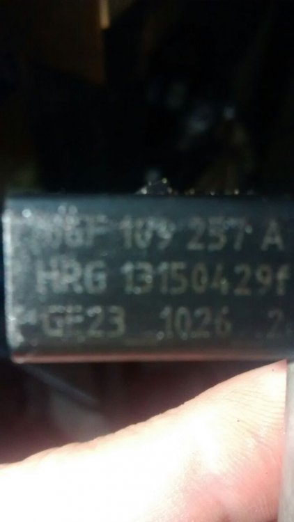

06F109257A es lo mismo que 06F109257C -

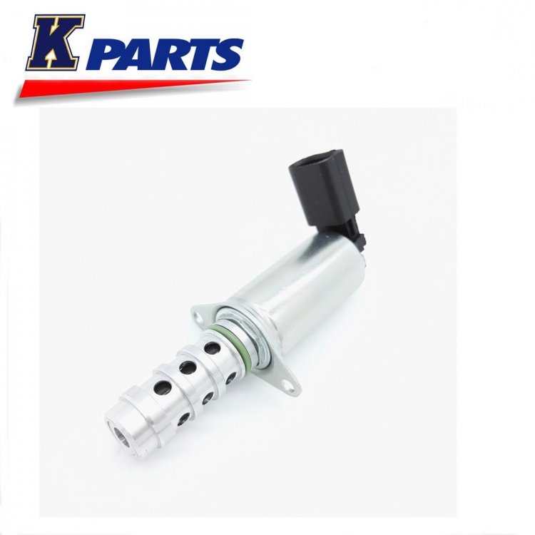

bueno respondo dando la solucion por si alguien la llega a necesitar el numero de pieza que firugra en el codigo de la valvula es 06F109257A y es compatible con la mayoria en venta en EBAY o cualquier otro yo la cambien y es exactamente el mismo es compatible con Interchange Part Number: 2T1066, TS1066, 06F109257C 917-271 con terminacion C dejo una foto la valvula VVT. -

Hola gente buenas Alquien que me pueda decir si el codigo de estas valvul que muestro en mi caso tiene codigo 06F109257A es compatible con la que quiero comprar por ebay ? codigo C mismo codigo numerico perto termina en C. en la pagina de ebay fiigura esto Interchange Part Number: 2T1066, TS1066, 06F109257C 917-271 Muchas gracias si pueden ayudarme. -
