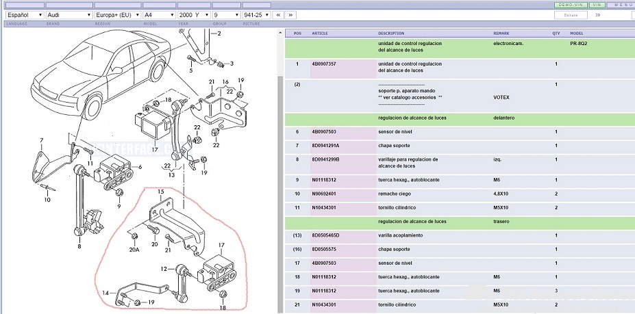

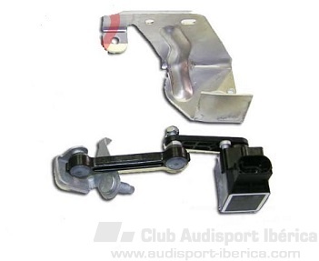

pues eso que me he decidido ha poner el xenón oem pero me surge una pega con el soporte trasero del sensor de nivel de los faros, el que viene en el etka no me vale y he visto que algún genio del foro como en el brico de (carlos a4 b5, por ejemplo sin hacer de menos a ningún otro que lo haya hecho por supuesto) lo tiene diferente de ese soporte y esa varilla habría alguna referencia en algún lado, por que he buscado en el foro, en ebay, por diferentes sitios de internet y no lo veo, podría alguien de los que lo han puesto darme la referencia? Gracias

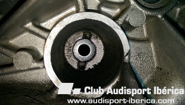

no pasa nada sata, al final lo dejare para un poco mas adelante para cuando tenga que cambiar la distribución por que veo una solución mas sencilla quitar el bloque entero de aluminio donde va alojada la bomba de agua, la de dirección, el termostato y uno de los tensores de la distribución, llevarla a una prensa y ya veras como ahí no se resiste el rodamiento no hace ruido al girar si que se nota algo duro, pero estando en el desguace el otro día comprobé en otros coches que estaban allí que iban parecidos, osea que para la proxima Gracias
sata me dijo que había visto una herramienta para sacar el rodamiento del ventilador hidroestatico pero por algún motivo no me ha respondido, algún crack del foro sabe o lo ha quitado de alguna manera diferente a la de tener el útil especifico? comentar que no tengo el elsa, para saber de ese util Gracias
sata te agradeceria ese enlace pues lo busco y no lo encuentro, al final recurrire a la fuerza bruta como se ha hecho toda la vida intentando ocasionar el menor daño posible al aluminio

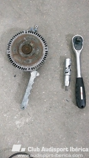

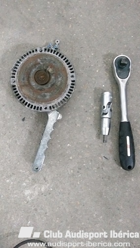

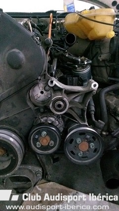

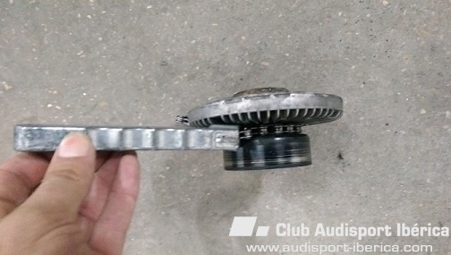

Gracias herodes quiero decir: polea alternador, tensor de correa poli v servicios, tensor a.a. y rodamiento ventilador hidroestatico vamos, el pack completo a parte de las correas poli v, la sonda de temperatura, termostato y el radiador (que pierde mas liquido que dinero del estado a los bancos) quiero aportar (si alguien quiere quitar el hidrostatico y no tiene ni idea como quitarlo) mi granito de arena cadena de quitar filtros, carraca grande, util articulado (alargador pequeño no da) y allen de 8 mm
fallo técnico en el encabezamiento, quería decir rodamiento, sorry

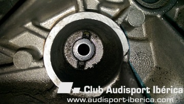

estoy cambiando poleas y tensores, por que después de 14 años sin ninguna avería 180.000 kms ya le toca, pues la duda esta en, si hay algun util para sacar el rodamiento del ventilador hidroestatico? asi se ve por detras ya limpio de todo lo que sobra para poder sacarle, no tengo elsawin, alguna ayudita? Gracias

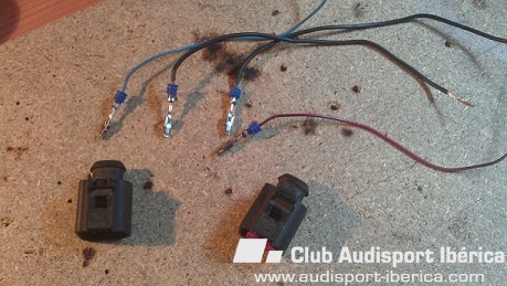

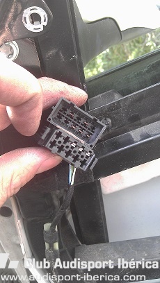

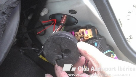

lo del otro hilo es que hacia tiempo que no entraba y como en ese tiempo se ha modificado este foro pues no sabia donde me daba el aire encontré este conector que viene de la cerradura quizá sea el que la calienta como en los espejos pero sabría alguien decirme como funciona esta? va conectada a positivo directo todo el tiempo? Salu2

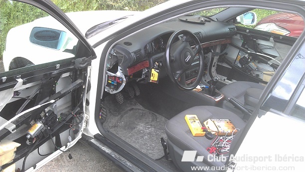

me he saltado lo del desmontaje de lo de las puertas, guantera y demas por que creo que se han hecho muchos bricos de este tema yo creo que es sencillo pero si hay alguna duda pues eso... un toque y a mandar Salu2

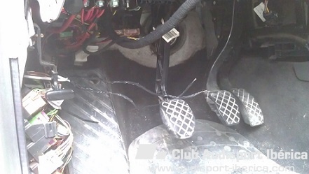

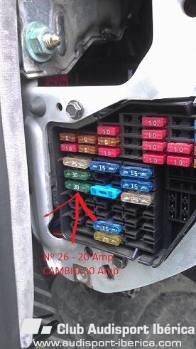

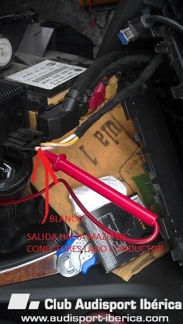

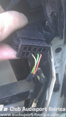

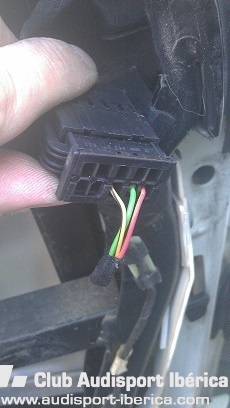

por fin comprobación y cambio de fusible como pone en el libro del usuario, cosa sencilla ahora le toca y se pone caliente de verdad todo esto realizado en un A4 AVG 1.9 TDI 110

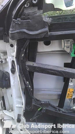

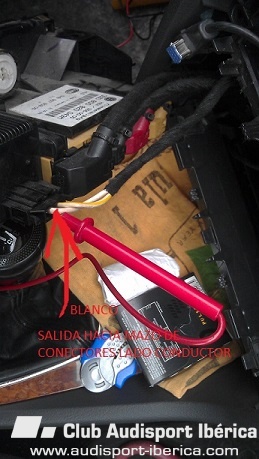

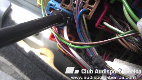

ahora tocaba buscar donde anda el cable de la luneta terminca, me toco buscarle sacando el clima pero no tiene misterio

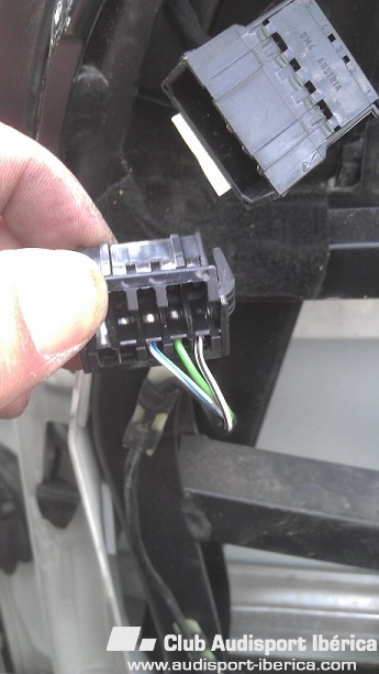

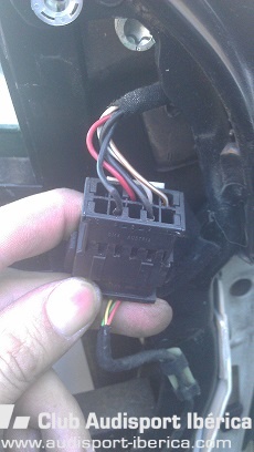

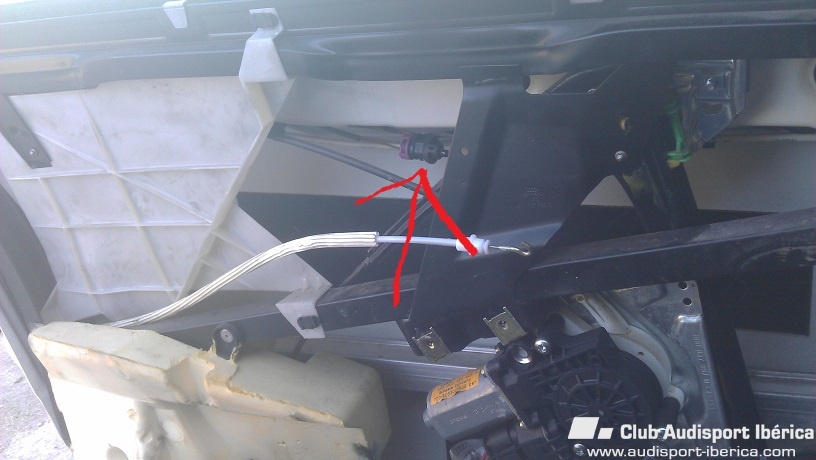

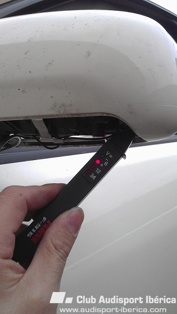

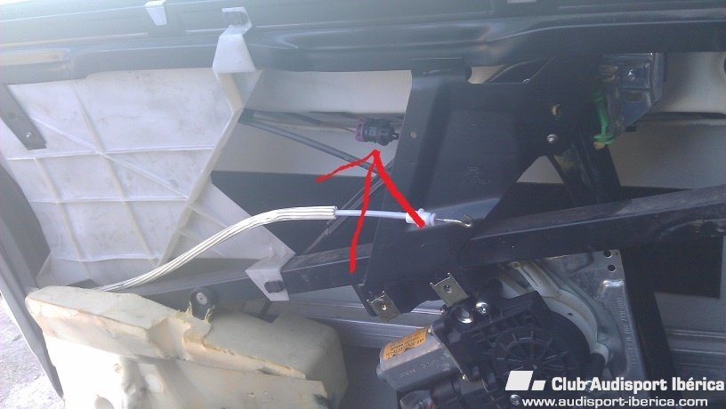

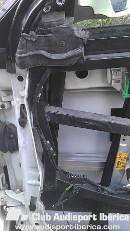

creyendome que con enchufar los 2 cables negros que hay en los espejos exteriores valia, no me conforme y desmonte el panel de la puerta para investigar y esto es lo que haye
