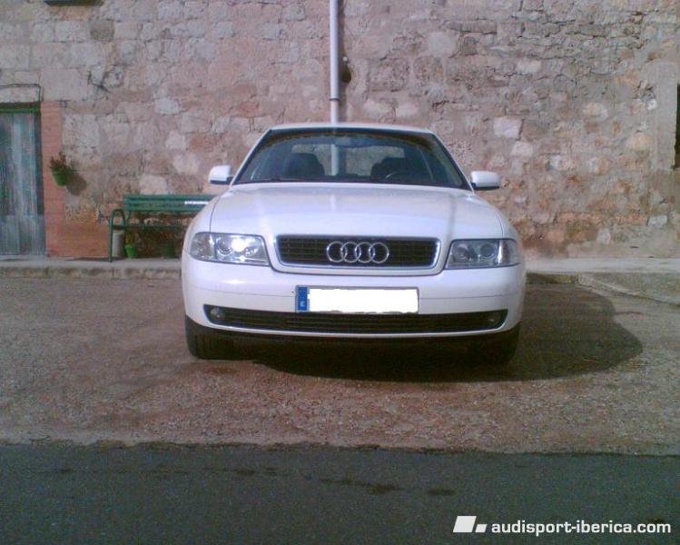

hola a todos, no encontraba el momento hasta ahora pero hay van unas fotos de mi corcel blanco motor AVG tdi 110 cv construido septiembre 1999 119600 km

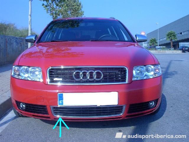

si me fije, por eso pregunto si, en verdad es la rejilla del b6 con ñapa en el b5 para no meter la pata antes de pillarla
fijo que no? por que si te fijas el restyling fue la prueba para el b6, en algunas cosas, todavia no he tenido oportunidad de tomar medidas de la rejilla del b6 pero fijate en las fotitos Salu2 se me olvidaba hay algun brico para poner los aros a los relojes del cuadro?

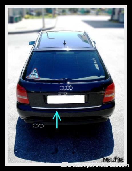

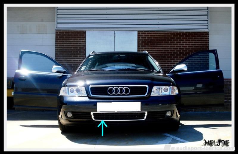

he visto a neljoe unas piezas cromadas que lleva en el frontal, el porton trasero y los aros del cuadro de relojes ahi un alma caritativa que me diga donde encontrarlas, y si hay algun brico por el foro? si vale la pieza frontal del a4 b6 para el a4 b5 del 1999 re-estilyng la que lleva debajo del parachoques, si vale me podeis decir la ref es que no tengo etka

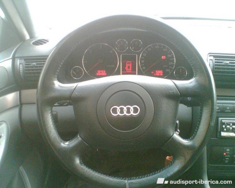

Hola soy L.A. He montado el tempomat en un a4 tdi el montaje a sido un exito pero tengo un problema, me he enterado que al principio no te funcionaba por que la señal del embrague le decia a la ecu que estaba pisado pues bien me sucede lo mismo, me podrias decir como lo solucionaste? He metido el vag y en el canal 6 me indica que el mando funciona, el freno al pisarlo tambien pero me sale el uno inicial que creo que es el embrague. Canal 6 - 2ª casilla (110) 3ª casilla (100011) No tengo mucha esperiencia todavia en cambiar cosas con el vag a si que si me lo pudieras decir de forma ilustrada te lo agradeceria. Salu2 y gracias.
