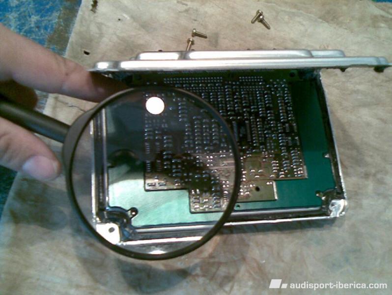

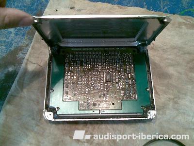

Podrias decir que fallos te da el coche asi? pues, que cuando llega el tiempo de calor de verdad, le dejo aparcado bajo el sol coje temperatura y no arranca, lo he llevado al conce y me dicen que es una soldadura de algun componente dentro de la ecu que cuando se dilata por el calor no hace contacto, lo he llevado a un electronico y no ve nada (desmontada toda entera) y ahora en el invierno de maravilla sin ningun problema ASI que me toca cambiarla o buscar sombra para que no me pase y es super incomodo esperar a que baje el sol para coger el coche de donde lo aparcas Salu2
habria muchos fallos en un vehiculo que cambiara la ecu por otra exactamente igual, sin codificarla? o sea quitar la que viene en el coche de origen y poner otra exactamente igual sin mas por una sodadura que no me encuentran en la ecu tengo que cambiarla entera, y creo que tendre que subir al conce Salu2

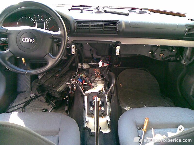

bueno pues que tengo que quitar el motor y me gustaria saber si alguien lo ha hecho sin problemas de quemaduras o alguna averia mayor, y si me puede comentar (si es fosible documentado) como lo hizo. el problema que tengo a parte de que tendre que hacerlo en la rue, es el soltar el gas que no se el procedimiento a seguir por lo de la presion claro, se que hay unas ruletas negras cerca del amortiguador izquierdo (segun se mira de frente el motor) pero no se, si se vacia por ahi Salu2

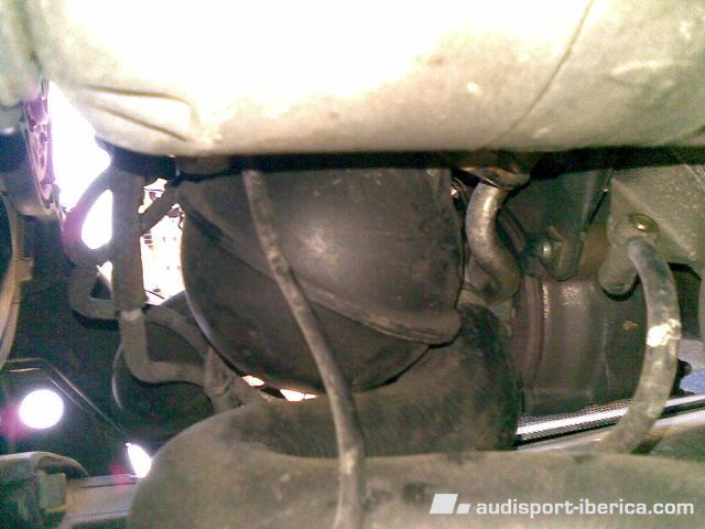

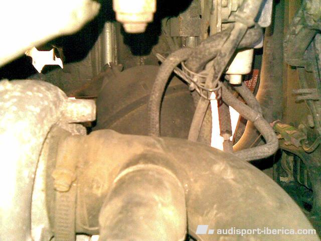

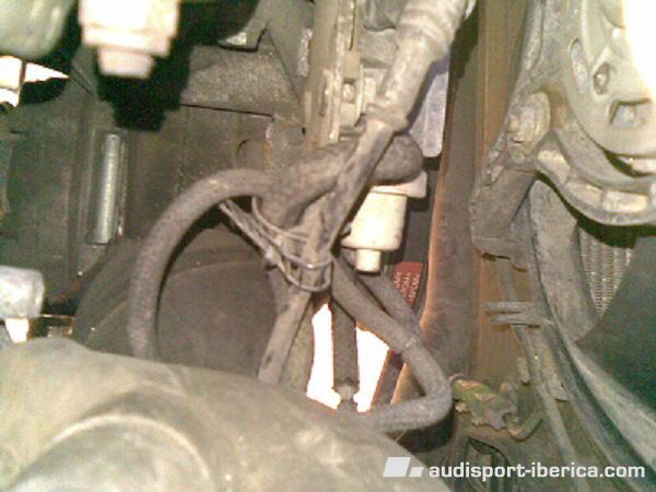

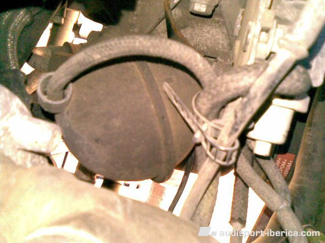

mirando en el motor para buscar referencia del motor de aire acondicionado observe una bola negra que no se lo que es, el motor es un AVG tdi 110 cv finales del 99, el soporte de donde va agarrada parece que esta roto y no se donde va, alguien sabe para que vale y donde va agarrada? Salu2
el sabado por la mañana estuve en una tienda de electronica me repasaron algunas soldaduras de la ecu, a ver si tenemos suerte y hemos acertado con el problema os mantendre informados de donde soldo por si acaso hemos acertado Salu2

noticias muy buenas, he ido a una tienda de arreglos de electronica y me han dicho que la ecu lo que tiene es una conexion con poco estaño entonces al recibir calor, se dilata y no hace contacto, si se puede desmontar para hechar un ojo y si se ve, un poco de estaño y a funcionar lo del motor del aire acondicionado no he visto brico para ponerme al lio pero, me suena que es un poco de trabajo a si que de momento voy a esperar os tendre informados y documentados cuando encuentre la dichosa soldadura Salu2
si tuvieras un brico como lo hiciste me pongo al lio, lo de desenchufar lo del gas me da un poco de cosa no sea que te salte o como dices tu que me queme por la presion, en el desguace me sale por 150 leuros el motor entero a parte si tienes que desmontar el frontal entero, pues me hecha para atras por que no tengo un sitio bajo teja para meterme al lio Salu2
