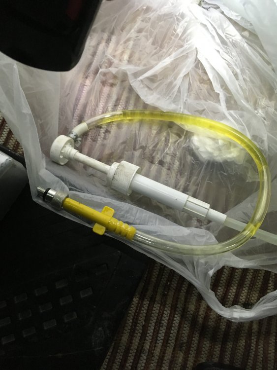

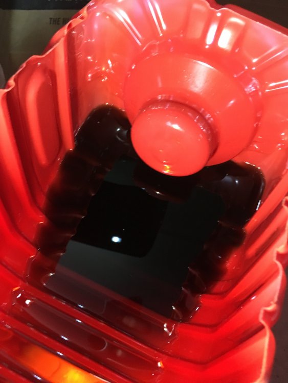

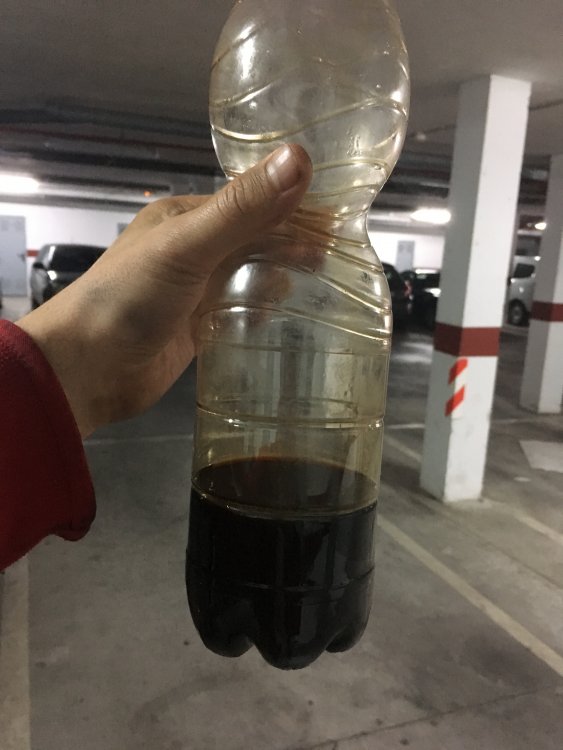

Danicazasub responde a juliaars2000 de discusión en Audi A6 / Allroad C6 (2005 - 2011)
En teoría solo talleres ZF, que se conectan a la caja de cambios y no mediante la centralita del coche. Bueno como esta tarde he tenido un rato y quedandome tranquilo que el aceite que tenia que echarle a la caja de transferencia era el 75-90 de mannol por ejemplo, que es el que he usado, pues se lo he cambiado y me he quedado alucinado de lo que he sacado... juzgen ustedes mismos. Super degradado, habré conseguido sacar unos 400ml de los 530 que lleva, en unos 1000km se lo vuelvo a hacer con un util más fino. El cambio de este aceite es el que más he notado de los 3, el coche mucho más suave tanto en el rodaje como en los giros, en fin que según AUDI no hay que tocarlo.... manda c***. Ya he comprado el mannol ag55 que es el que tiene la normativa de audi para esta caja, filtros y junta, no me voy a poner a actualizar y demás por ahora, cuando lo tenga todo haré un post del cambio. -
No con el mismo útil pero del revés así succiona, como si el diferencial fuese el bote de aceite. -
Mantenimiento Sistema Quattro Tiptronic
No he podido, a penas hay hueco. La verdad q es bastante complicado el cambio de aceite. No tiene tapón de drenado, he tenido q succionarlo. -
Con el mismo útil q le metí el aceite pero usándolo del revés, ha salido muy degradado. Si el mismo aceite de mannol. -
Bueno pues ya esta el diferencial delantero hecho, le he sacado 1litro más o menos de aceite. Para el que se anime a meterle mano recomiendo tener preparado o una llave allen con un tubo para hacer palanca o algun artilujio q ocupe poco para poder aflojar el tornillo del orificio de llenado, dificultad de quitar el tornillo 5/10 y dificultad de ponerlo 7/10. por lo demás tan solo quitar cubre carter, quitar rueda copiloto y con mucha mañana drenar el diferencial delantero. Despues tan solo rellenar hasta q salga y a montar todo. No he notado tanta diferencia como con el cambio del trasero pero se nota que el coche no vibra practicamente nada al maniobrar. Para el sabado que viene le haré la caja de transferencia con el aceite de audi. Muchas gracias a todos por los consejos. -

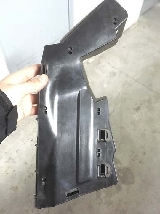

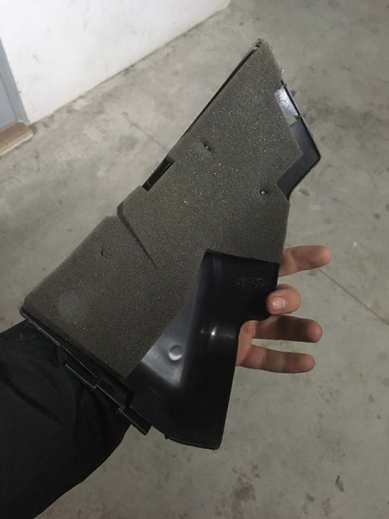

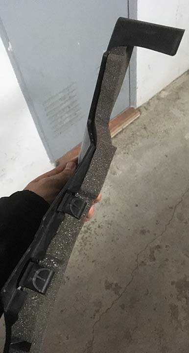

Piezas de aislamiento maletero Avant/allroad
Danicazasub responde a Danicazasub de discusión en Audi A6 / Allroad C6 (2005 - 2011)
Muchas gracias esa va justo debajo de la caja de conexiones electricas detras del gato, a ver la otra si le encuentro el sitio. -
lo intente y no viene la posición 4f9 863 777 A 4f9 863 778 A A ver si puedes echarme una mano Gracias -

Danicazasub publicó una discusión en Audi A6 / Allroad C6 (2005 - 2011)
Buenas tardes, me desmontaron algunas partes del maletero para la instalación mecánica del enganche y ya tengo todo el maletero montado cuando me he fijado que no pusieron unas piezas, y por más vueltas que le doy no se donde van. Os adjunto foto a ver si podéis echarme un cable. Esta es la otra Gracias -
