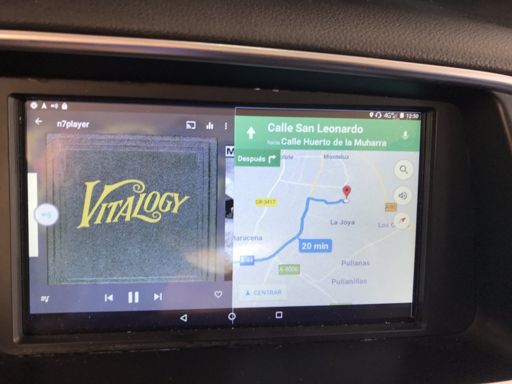

  2. Bueno pues sigo probando cosas. La verdad que el cacharro este es una pasada. Pantalla dividida. Y he subido el volumen del micro que le tenía que chillar a siri una barbaridad. Me hacía menos caso que mi mujer.

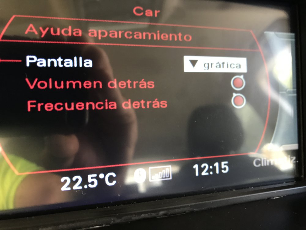

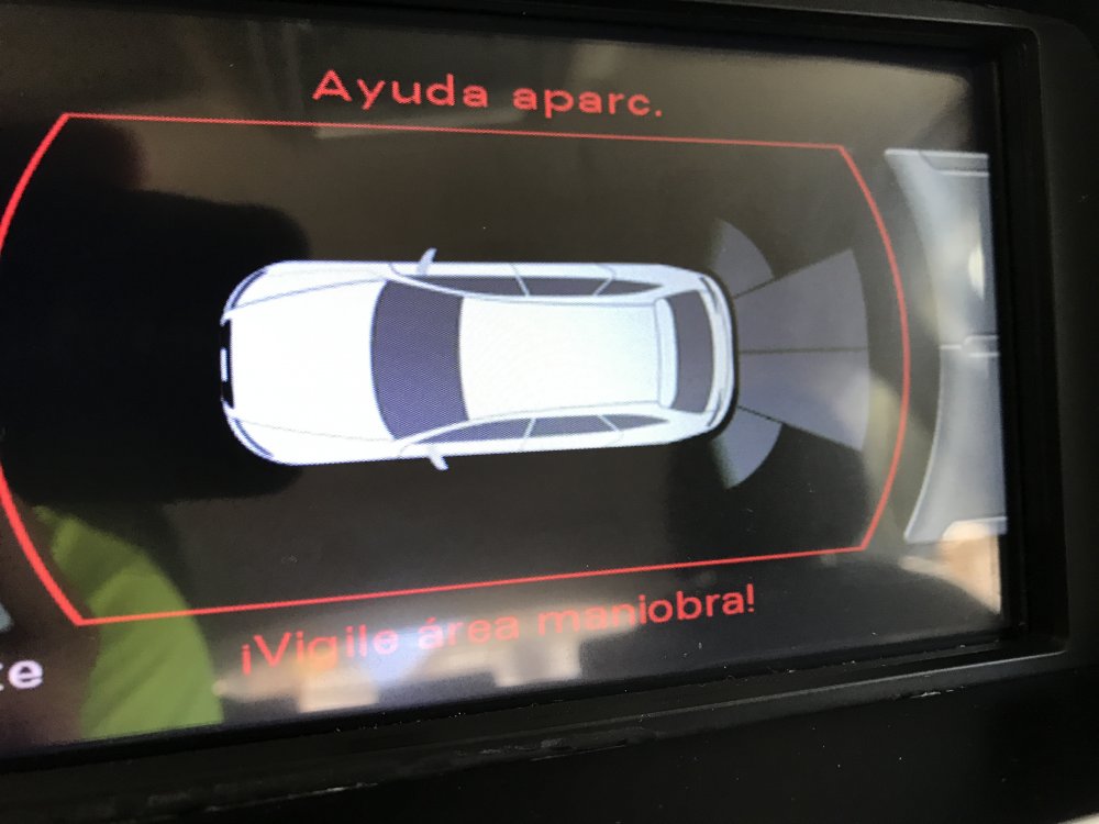

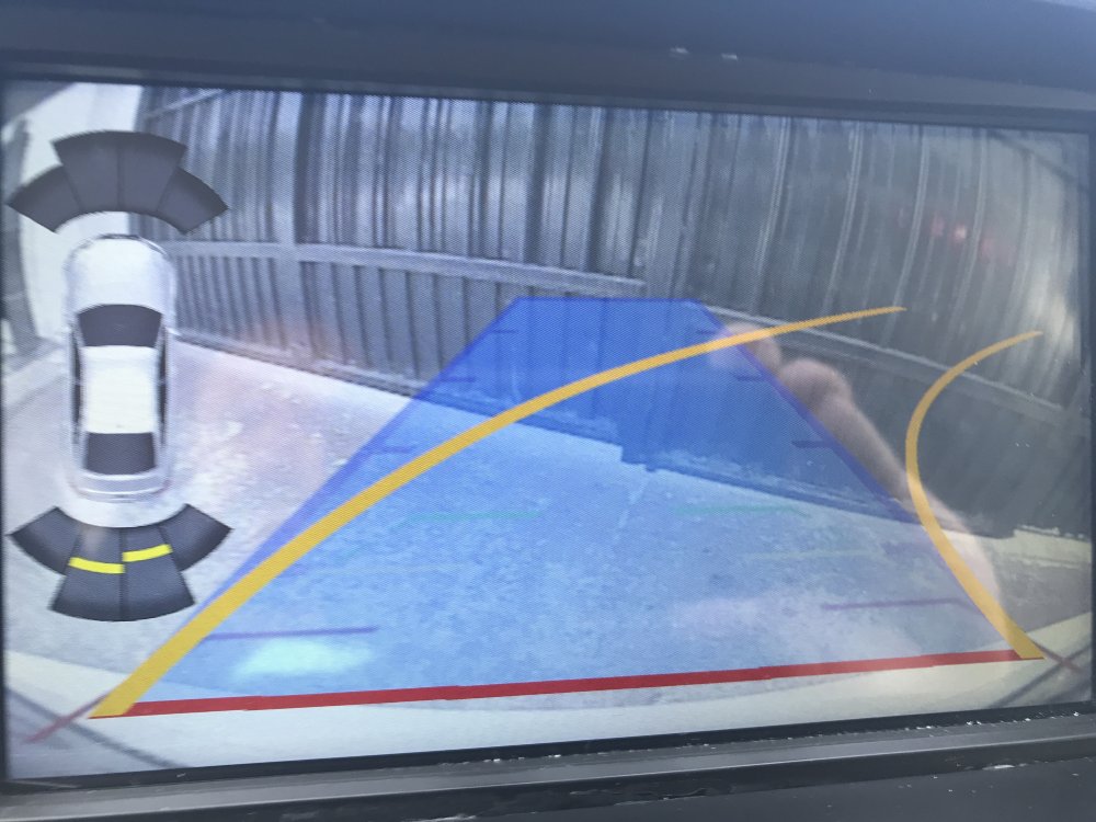

  12. Pues si no eres de lejos podemos quedar un dia y probar

  17. Haría falta ver el esquema de la radio original para ver dónde va conectado el aux y comprobar si está bien el cable que lo une o si es un problema del propio conector que lleva el coche en el reposa brazos.
  18. pues creo que deberias meterle alimentacion desde la marcha atras, a traves de la bombillar o similar, para activar esa pantalla. no se si te merece la pena hacer todo eso sin montar la camara.
  19. Has probado a meter musica a traves de aux con un mp3 o similar? asi descartas totalmente problema del coche y te aseguras que es del cableado del rsnav
  20. A lo que me refería es si cuando metes marcha atrás al no tener cámara el Rsnav te muestra el cochecito con los sensores. Porque si no te lo muestra vas a tener primero que hacer que esa pantalla aparezca.
