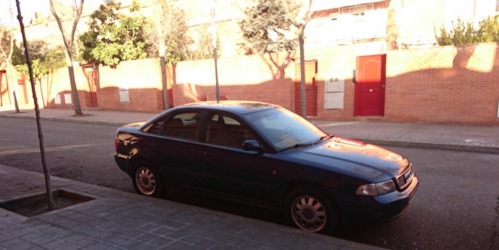

  4. Buenos días: Lo primero agradecer a todos los foreros que hacen posible que tanta información útil llegue a todos aquellos usuarios que la necesitan. Soy de la zona norte de Madrid y hace dos semanas compré un Audi A4 B5 de 1999, motor 1.9 TDI 110cv y 194.000 Km. Lo encontré algo barato debido a que tiene algunos rasguños en los paragolpes y en los pasos de rueda traseros. El interior está en un estado muy bueno teniendo en cuenta la antigüedad del vehículo. Al comprarlo, busqué que tuviese las revisiones al día, historial de mantenimiento y KM demostrables y esta unidad cumplía todos mis requisitos. Mis anteriores coches eran de tipo generalista y las principales diferencias que he notado con Audi son: la insonoridad, los ruidos, el aplomo, los materiales… simplemente parece que los años no pasan igual para un vehículo Premium que para uno Generalista, asique por el momento, muy contento. Mis próximos proyectos con el coche son: - Reparar las zonas arañadas utilizando sprays al alcance de todo el mundo. - Agregarle el apoyabrazos de la consola central. - Cambiar el retrovisor derecho por uno de igual tamaño que el izquierdo. Intentar ponerle espejos calefactables (solo si está el cableado) - Cambiarle las matrículas por unas acrílicas. - Eliminar ruidos de aquellas piezas que están un poco sueltas y provocan vibraciones en marcha dentro del habitáculo. - Cambiarle las alfombrillas por unas a nuevas medida. - Cambiarle los altavoces. - Cambiarle la radio por una con manos libres. - Cambiarle faros por los del restyling. - Llevar cableado de anti-nieblas y ponerle los anti-nieblas en la parte inferior del paragolpes. - Al girar la dirección en parado, durante todo el recorrido del volante (cuando hace frio), hay unos ruidos como de goma, no sé si será las homocinéticas o las copelas de amortiguadores. Detectar el ruido y solucionarlo. También he notado algún ruido en curvas rápidas, en el lado del apoyo, como que algo roza. Lo iré haciendo cuando tenga tiempo e intentaré documentar todo y subirlo (a pesar de que hay bricos de algunas cosas en este foro). Un placer y espero poder contribuir con mi granito de arena. ¡¡Un saludo a todos!!
