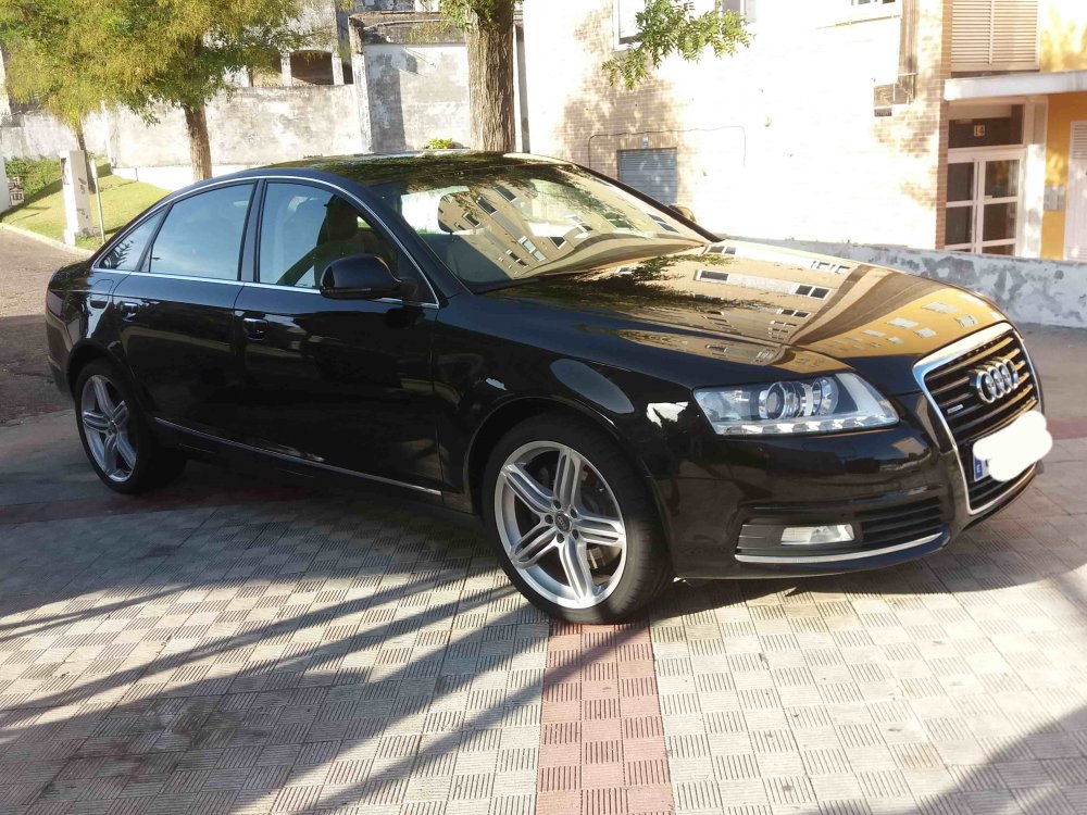

Buenas a todos; soy nuevo en el foro y al tener en casa un audi a6 c6 restyling me han sugerido que me presente ante vosotros también. Decir que soy de Vigo y que soy un petrolhead a pesar de no tener coche propio; siento debilidad por la marca de los cuatro aros pero no me cierro a otros vehiculos sugerentes mecánicamente hablando y; seguramente, pienso demasiado en ideacas locas para hacer. Un cordial saludo a todos PD: adjunto foto del coche
