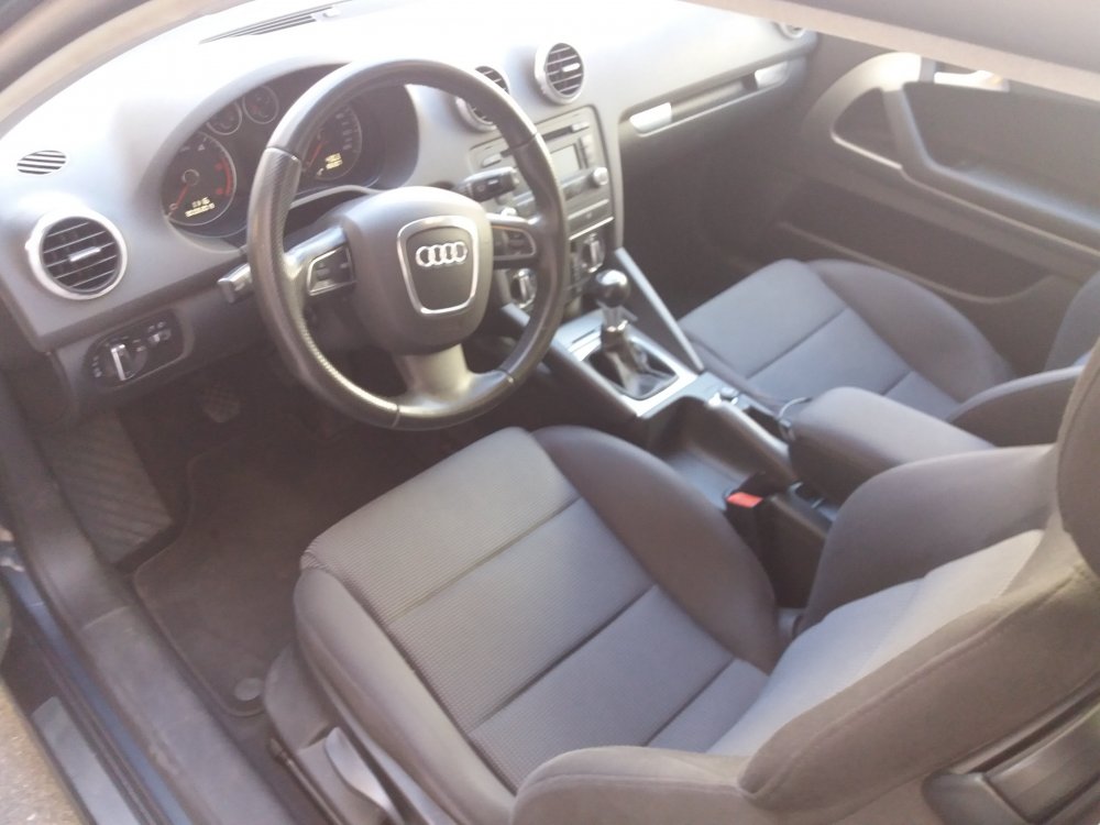

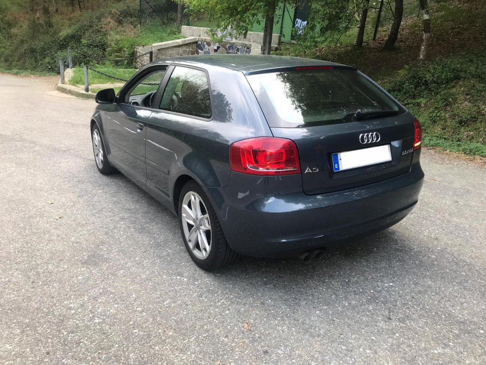

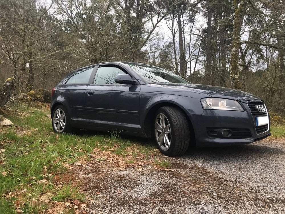

Hola, Me presento ante los dueños de Audis A3 8P. Hace unos meses he vendido mi Peugeot 306 y he comprado un Audi A3 8P restyling del 2009. La verdad que creo que he hecho buena compra porque el estado del coche es muy bueno y el interior está muy cuidado para tener 170000km. De primeras he de decir que estoy muy contento con el coche. El motor es un 2.0 TDI de 143cv (de los primeros Common Rail) y la verdad que tiene unos muy buenos consumos en carretera. En cuanto a comportamiento, el chasis la verdad que es muy decente y te permite divertirte bastante sin ser agresivo. El funcionamiento del motor es progresivo y me recuerda más a un gasolina e incluso se nota cierto LAG cuando vas a bajas vueltas al acelerar a fondo. Con la suspensión de serie me parece que Audi ha trabajado bien; ya que no es extremadamente blanda pero a la vez permite un gran comfort en viajes largos. El equipo de sonido es muy bueno (como cabía esperar) para ser de serie. En general es un coche estable que da muchísima confianza y que puede llegar a ser divertido a la hora de exigirle en conducción espirituosa y a la vez no te vacía el bolsillo. Os dejo unas fotos.

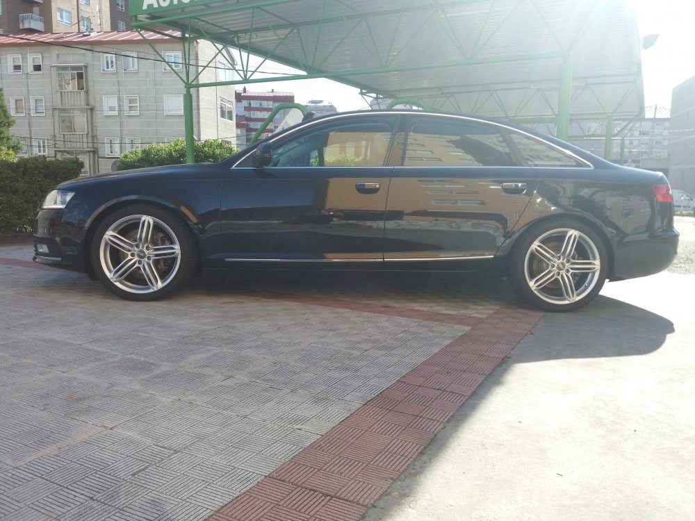

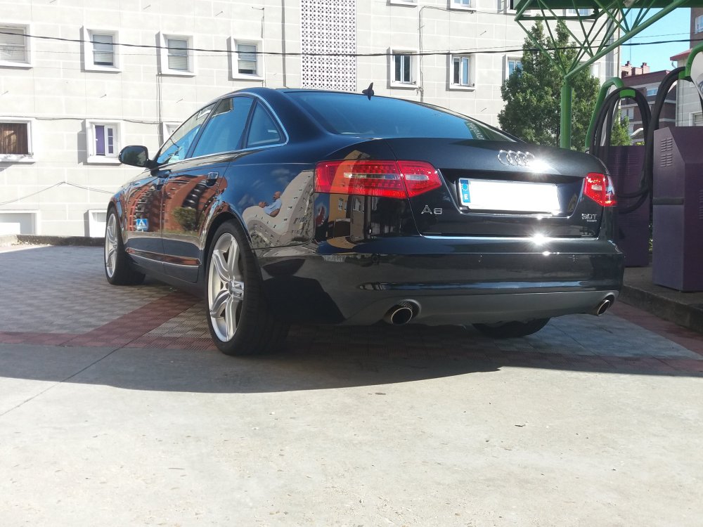

Después de un tiempo estudiándolo y; aprovechando que había que hacerle el mantenimiento pertinente, hemos decidido cambiar las suspensiones de serie por unos amortiguadores Bilstein B8 y muelles Eibach (lo que viene siendo un kit B12). A parte de eso; también le hemos hecho una reprogamación de centralita al motor 3.0 Tfsi de 290cv y 420nm con la que ronda los 380cv y supera los 500nm (aproximadamente). La hemos realizado en Tecnicar; en Vigo, y podemos decir que se nota bastante la diferencia. Me atrevería a decir que es más acusado el cambio a velocidades altas, ya que le cuesta mucho menos llegar a ciertas velocidades. En general, se nota mucho más responsivo y menos perezoso a la hora de acelerar en marchas largas y a altas velocidades y; también se nota mayor empuje, y más constante, en marchas cortas. Por otro lado las suspensiones también se notan. Era un cambio que necesitaba dado que lleva unas llantas bastante grandes y la carrocería quedaba un poco alta (a nuestro juicio) notándose un barqueo acusado al entrar rápido en curvas (media y lentas). Se puede decir que ha mitigado ese barqueo lo suficiente para dar una mayor confianza al conductor a la hora de afrontar curvas con decisión. Otro aspecto que me llama la atención es que ha cambiado drásticamente la estética del coche y "en vivo" se nota mucho más bajo que antes (no esperábamos una bajada de la carrocería tan grande). Incluso sentado dentro se nota más bajo. En cuanto al comfort; el coche no ha tenido un cambio significativo. Filtra lo suficiente los baches e imperfecciones y no resultan incómodas a mi juicio. También es cierto que el coche ya llevaba perfil bajo y, por tanto, el cambio notado sea menor en pérdida de comodidad. Os dejo con unas fotos que ilustran la mejoría estética. Un saludo- 5 respuestas

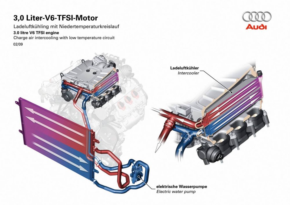

Al final pude encontrar de modo más preciso la duda de si lleva o no intercooler. Te adjunto foto por si te interesaba o tenías curiosidad. Por lo que parece no es un intercooler al uso, sino más bien lleva un intercambiador de calor por cada bancada de cilindros justo entre el compresor y la admisión y a su vez va unido a el radiador principal del coche para enfriar. Al tener que trabajar el radiador para enfriar el motor y a la vez recibir calor de los intercambiadores seguramente con preparaciones de motor no sea un elemento que enfríe bien y de ahí que se mejore en los s4 al añadirles potencia. De todos modos es una solución técnica interesante. -
