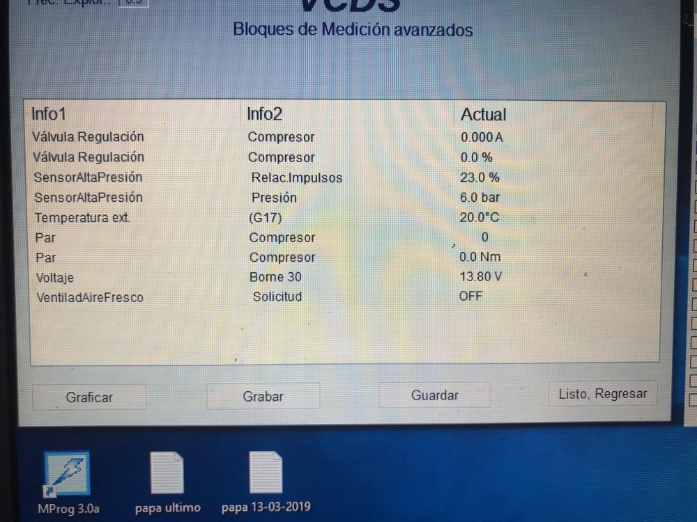

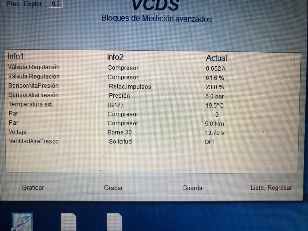

en el modulo de motor? yo hago un checkeo al modulo de motor pero no me aparece nada del compresor.... sabes si existe algún relé por algún lado que le pueda estar cortando corriente al compresor? he intentado buscar por todos sitios en la web pero no encuentro si existe o no algún relé que mande sobre el sistema eléctrico del aire acondicionado.... -

Gracias a todos por vuestras respuestas. La última vez que le pasé el Vag com fue el sábado, se lo volveré a pasar hoy o mañana a ver si sigue apareciendo pero la última vez no apareció fallo en el climatronic. Que quieres decir que estos compresores no trabajan con on/off? Que aunque le meta 12 voltios directos no tengo porque escuchar el embrague no? Es que no quiero pensar que el compresor que he puesto está también gripado porque aunque existe la posibilidad, mucha casualidad sería. Y si fuera por virutas.... aunque sea debería haber enfriado por unos segundos antes de volverse a gritar no? Pero es que no enfrió ni un segundo después de cambiar compresor, filtro deshidratador y hacer carga de aceite y gas. Tengo ganas de saber a ciencia cierta si ese compresor trabaja a 12 voltios o a menos, porque si me llegan 7 voltios evidentemente no actuaría claro... por eso quiero descartar antes de nada que pueda haber un fallo eléctrico de relés o fusibles. Y una vez que sepa que el sistema eléctrico está bien, seguir comprobando todo. Estuve mirando debajo de la centralita que hay 2 fusibles gordos y 2 relés pero desconozco si esos tienen que ver con el compresor. O si debajo del volante puede haber más relés? Ahí no he mirado... respecto al taller especializado... mi padre ha comprado el coche hace unos meses y es del 2001, nos ha costado bastante barato y la verdad que no le vamos a meter 1.000 euros para arreglar el aire acondicionado.... si supiéramos que el coche no va a dar más problemas De ningún tipo, alomejor pero no podemos arriesgarnos en un coche de segunda mano gastarnos ese dineral.... en fin... m**** economía jeje. No obstante muchas gracias a todos por las respuestas... seguiré informando con lo que vaya haciendo porque podrá venir bien a mucha más gente con este problema. -

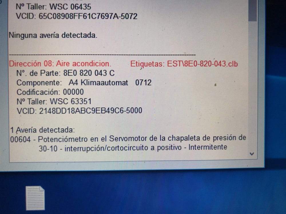

el 01320 es del clima, pero borre los fallos y no me ha vuelto a salir de momento. Y el otro es un servomotor que abre y cierra una chapalea, pero no creo que tenga nada que ver para que me lleguen 7 voltios al compresor en lugar de 12. Lo lógico es comprobar o saber donde se escapan esos voltios, porque si no te llegan 12, el compresor supongo que no arrancará nunca. Una vez consiga que lleguen 12 voltios al compresor habría que empezar a mirar por otro lado... Pero es que me mosquea mucho los 7 voltios esos... He leído que había un relé del compresor pero no consigo localizar cual es para comprobarlo... -

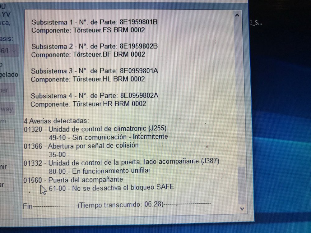

buenos dias. Pues después de haber borrado fallos y mover un poco el coche, estos son los errores que siguen saliendo: Lunes,02,Octubre,2017,19:21:59:00001 VCDS -- Emulador de VAG/VAS basado en Windows Corriendo en Windows 10 x64 VersiÛn del VCDS: EST 17.1.3.0 VersiÛn de Datos: 20170508 DS267.9 www.vag-com-espanol.com VIN: WAUZZZ8E82A122651 MatrÌcula: P1 Kilometraje: 214690km Orden de Trabajo: -------------------------------------------------------------------------------- -------------------------------------------------------------------------------- Tipo de Chasis 8E - Audi A4/S4/RS4 B6/B7 (2001 > 2008)) Consultar las UCEs 01 02 03 08 09 0F 11 15 16 17 18 25 36 37 45 46 55 56 57 65 67 69 75 76 77 VIN: WAUZZZ8E82A122651 Kilometraje: 214690km ------------------------------------------------------------------------------- DirecciÛn 01: Motor Etiquetas: EST\059-907-401-AKE.clb N∞. de Parte: 8E0 907 401 Componente: 2.5L V6 TDI 0000SG 0006 CodificaciÛn: 02012 N∫ Taller: WSC 63351 VCID: 62CA9214EE4FB0519F-4A9C Subsistema 1 - N∞. de Parte: 00003059 Componente: 130 106JC150_1.V77601838189 WAUZZZ8E82A122651 AUZ6Z0A0242293 4 AverÌas detectadas: 00542 - Sensor del carrera de la aguja (G80) 30-10 - interrupciÛn/cortocircuito a positivo - Intermitente 18043 - Bus de datos de la tracciÛn, falta el mensaje de la UCE del acondic. de aire P1635 - 35-10 - - Intermitente 01375 - V·lvulas de soporte del motor, nivel 1 38-10 - Salida no conmuta/cortocircuito a positivo - Intermitente 00553 - CaudalÌmetro m·sico (Sensor MAF) (G70) 28-10 - Cortocircuito a positivo - Intermitente Readiness: Indisponible ------------------------------------------------------------------------------- DirecciÛn 03: Frenos ABS Etiquetas: EST\8E0-614-517.clb N∞. de Parte: 8E0 614 517 Componente: ABS/ESP front 1726 CodificaciÛn: 04455 N∫ Taller: WSC 06435 VCID: 65C08908FF61C7697A-5072 1 AverÌa detectada: 18265 - SeÒal de carga, mensaje de averÌa de la UCE del motor P1857 - 35-10 - - Intermitente ------------------------------------------------------------------------------- DirecciÛn 08: Aire acondicion. Etiquetas: EST\8E0-820-043.clb N∞. de Parte: 8E0 820 043 C Componente: A4 Klimaautomat 0712 CodificaciÛn: 00000 N∫ Taller: WSC 63351 VCID: 2148DD18ABC9EB49C6-5000 3 AverÌas detectadas: 00604 - PotenciÛmetro en el Servomotor de la chapaleta de presiÛn de retenciÛn (G113) 30-10 - interrupciÛn/cortocircuito a positivo - Intermitente 00819 - Interruptor de alta presiÛn (G65) 30-10 - interrupciÛn/cortocircuito a positivo - Intermitente 00819 - Interruptor de alta presiÛn (G65) 07-10 - SeÒal muy pequeÒa - Intermitente ------------------------------------------------------------------------------- DirecciÛn 09: Central elÈctr. Etiquetas: EST\8E0-907-279-8E2.clb N∞. de Parte: 8E0 907 279 E Componente: int. Lastmodul RDW 0305 CodificaciÛn: 00001 N∫ Taller: WSC 00000 VCID: 3466244C043B6EE13D-4A9C Ninguna averÌa detectada. ------------------------------------------------------------------------------- DirecciÛn 15: Airbags Etiquetas: EST\8E0-959-655-84.clb N∞. de Parte: 8E0 959 655 Componente: Airbag 8.4E 3001 CodificaciÛn: 0010602 N∫ Taller: WSC 63351 000 00000 VCID: 74E6E44C14BB2EE1FD-5000 Ninguna averÌa detectada. ------------------------------------------------------------------------------- DirecciÛn 16: Volante Etiquetas: EST\8E0-953-549.clb N∞. de Parte: 8E0 953 549 L Componente: Lenks·ulenmodul 0308 CodificaciÛn: 02012 N∫ Taller: WSC 63351 VCID: 3C760C6C2C6BA6A1F5-4A9C Ninguna averÌa detectada. ------------------------------------------------------------------------------- DirecciÛn 17: Instrumentos Etiquetas: EST\8E0-920-9xx-8E2.clb N∞. de Parte: 8E0 920 930 J Componente: KOMBI+WEGFAHRS. RB4 D22 CodificaciÛn: 00000 N∫ Taller: WSC 00186 VCID: 2E523624EA1744314B-5000 WAUZZZ8E82A122651 AUZ6Z0A0242293 2 AverÌas detectadas: 01320 - Unidad de control de climatronic (J255) 49-10 - Sin comunicaciÛn - Intermitente 01303 - Sensor y receptor para telÈfono (R36) 49-00 - Sin comunicaciÛn ------------------------------------------------------------------------------- DirecciÛn 46: Confort Etiquetas: EST\8E0-959-433-MAX.clb N∞. de Parte: 8E0 959 433 AF Componente: Komfortger·t T03 0315 CodificaciÛn: 06976 N∫ Taller: WSC 63351 VCID: 75E0D9484FC137E9CA-4A3A Subsistema 1 - N∞. de Parte: 8E1959801B Componente: Tırsteuer.FS BRM 0002 Subsistema 2 - N∞. de Parte: 8E1959802B Componente: Tırsteuer.BF BRM 0002 Subsistema 3 - N∞. de Parte: 8E0959801A Componente: Tırsteuer.HL BRM 0002 Subsistema 4 - N∞. de Parte: 8E0959802A Componente: Tırsteuer.HR BRM 0002 3 AverÌas detectadas: 01320 - Unidad de control de climatronic (J255) 49-10 - Sin comunicaciÛn - Intermitente 01560 - Puerta del acompaÒante 61-00 - No se desactiva el bloqueo SAFE 01561 - Puerta trasera izq. 61-10 - No se desactiva el bloqueo SAFE - Intermitente Fin---------------------(Tiempo transcurrido: 06:30)-----------------------
