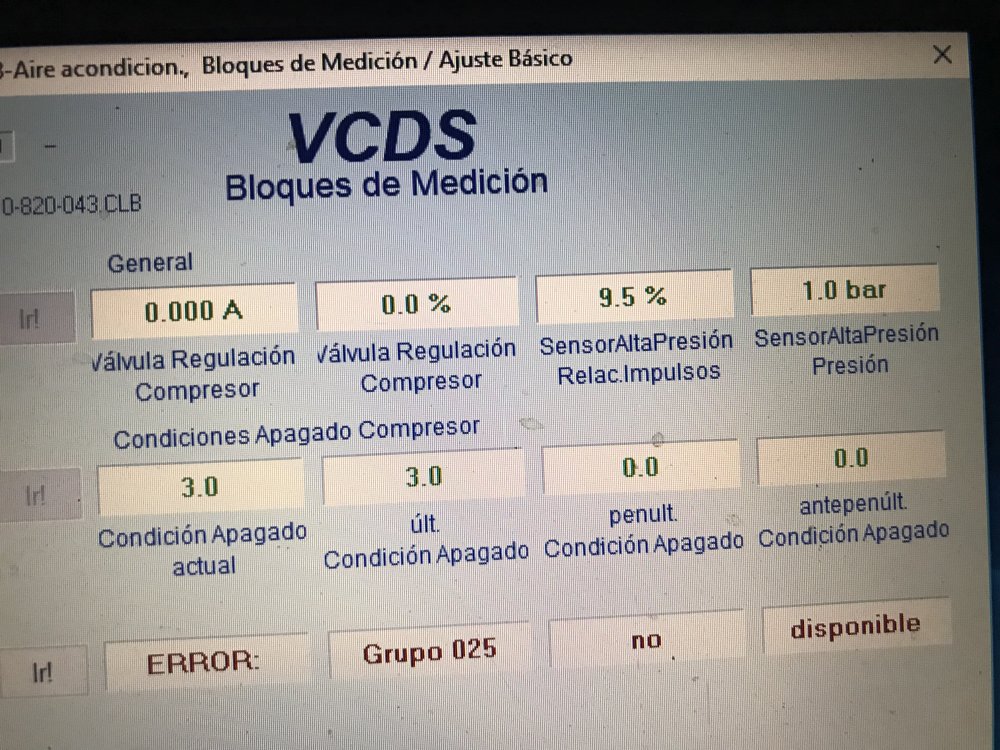

ok, muchas gracias¡¡¡¡ ya borre los fallos. esta tarde hago otro chequeo y los vuelvo a subir vale? mil gracias¡¡¡¡¡ por cierto, lo del aire acondicionado, el chico me ha dicho que le llevo a hacer una carga y que no fuga por ningun lado, que seguramente es el compresor, y por eso me descontó 200 euros al coche. pero el vag me da fallo en la G65. entonces lo que no quiero es poner un compresor nuevo y que sea la tontería esa de la válvula de presión que hace que no salte el compresor....El botón de ECON no puedo desactivarlo por eso no salta el compresor. y ayer hice alguna medición y me daba esto: -
bueno chicos, he comprado a mi padre un audi a4 2.5 del 2001 y después de revisar el coche con el vag com, me da varios fallos. En lugar de preguntar uno por uno, si hubiera algún alma caritativa que le guste la mecánica y me pueda guiar un poco y preguntar por *********.... estaría muy agradecido...... tengo fallo en el aire acondicionado, algunos que otro fallo en el motor (que no se si serán sensores o realmente averías, pero la verdad que el coche va como la seda)... en fin, quien este dispuesto a ayudar que me diga algo.... GRACIAAAAAASSS

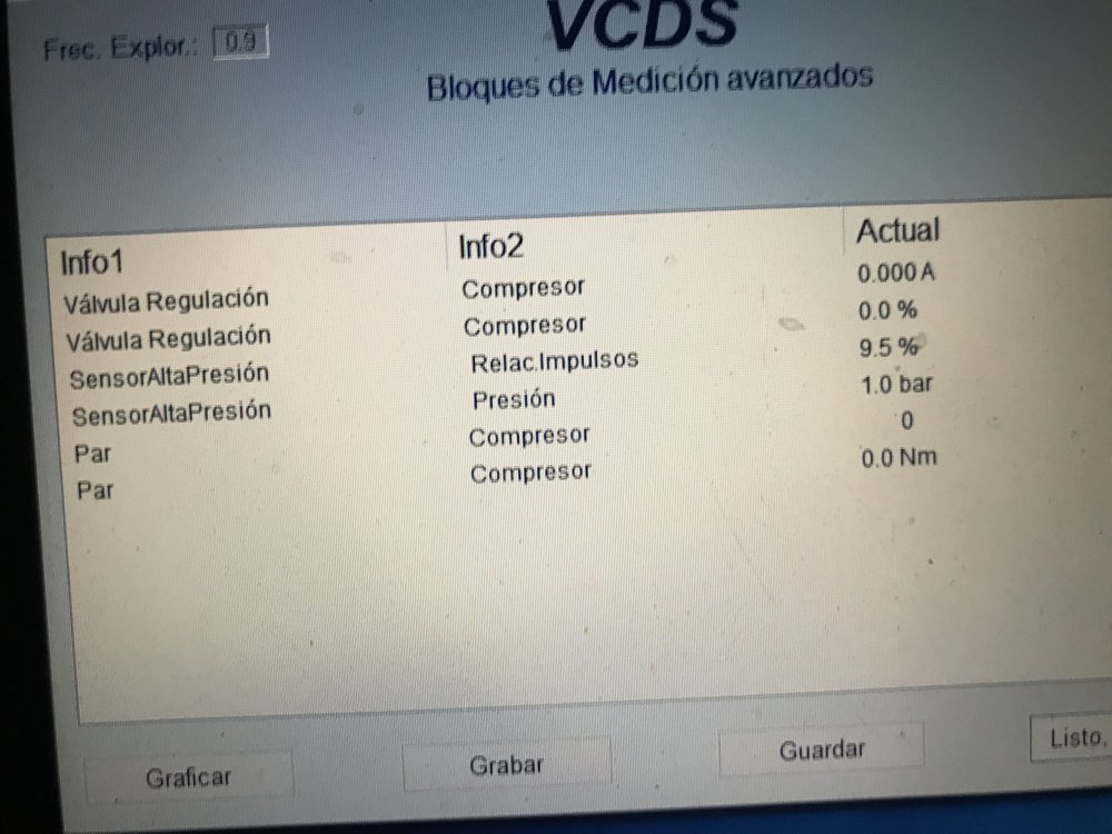

el tema es que lo que tengo entendido es que si el sensor de presión está mal, no hace saltar al compresor sabes? se puede puentear el sensor para hacer saltar el compresor? para saber si es el sensor o es el compresor. como podría localizar dicho sensor G65? Ayer estuve haciendo mediciones con el vag com, con el aire enchufado, pero con el botón de ECON encendido, ya que no me deja desactivarlo para que salte el compresor y estas son las mediciones que me daba:
Gracias compañero. Pero mi pregunta es: si el fallo es del compresor, debería dar ese fallo con el Vag Com? Ósea, identificar si el error es directamente del compresor? O si falla el compresor da otros fallos?
Buenas compañeros, os comento mi situación. acabo de adquirir un coche de segunda mano, audi a4 b6 avant 2.5 tdi. No funciona el aire acondicionado, lo he comprado sabiéndolo. Lo primero que ocurre es que el botón de ECON siempre está encendido por lo que no enfría. El chico lo llevo al taller y le metió una carga, pero no estaba ahí el problema, ni tampoco tiene fugas porque dice que la maquina que tienen detecta si tiene alguna fuga y no la tiene. Solucion rápida: ESTA MAL EL COMPRESOR. Antes de pedir el compresor, he hecho un diagnostico con el vag com y me da estos fallos: DirecciÛn 08: Aire acondicion. Etiquetas: EST\8E0-820-043.clb N∞. de Parte: 8E0 820 043 C Componente: A4 Klimaautomat 0712 CodificaciÛn: 00000 N∫ Taller: WSC 63351 VCID: 2148DD18ABC9EB49C6-5000 3 AverÌas detectadas: 01274 - Motor de chapaleta de presion de retencion (V71) 41-10 - Bloqueado o sin voltaje - Intermitente 00604 - Potenciometro en el Servomotor de la chapaleta de presion de retencion (G113) 30-10 - interrupcion/cortocircuito a positivo - Intermitente 00819 - Interruptor de alta presion (G65) 07-00 - Señal muy pequeña Mi pregunta es: TENDRE ALGUN CABLE U OTRO COMPONENTE ROTO QUE NO SEA EL COMPRESOR???? HAY ALGUNA FORMA DE COMPROBAR EL COMPRESOR CON EL VAG COM?????? GRACIAS
