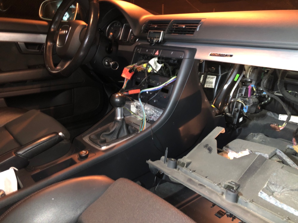

  3. Pues dejé puesto el parrot que tenía anteriormente ya que funcionaba perfectamente, y aproveché que lo tenía instalado. Y ahora cada vez que me llaman se conecta con el parrot pero al instante salta al manos libre dension y no me pueden escuchar. Recuerdo haber dejado un cable sin conectar ( que ponía mute) y el micrófono que lo tengo en la bolsa sin instalar.
  4. Buenas pues después de echar un ratillo, puesto el interfaz dension. La verdad que va muy bien, aunque deje el manos libres parrot puesto y no puse el dension, y se entrecruzan, veremos como lo arreglo. El único pero, que no sabía que había que pelar el cable tierra y conectarlo al chasis o algo. Sino, no funciona
