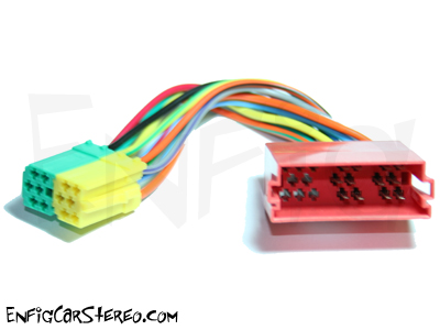

Para que veais el "cablecito" que pretendia hacer yo mismo , pero el dichoso conector no se vende en España. Algun FORERO CUALIFICADO que supiera algun lugar del Pais donde adquirirlo ? Un saco zenquiuses. -

DON QUIJOTE responde a DeBilbao de discusión en Car Audio / Navegadores
Te respondo, ya que tengo el mismo adaptador: En efecto, no tiene conector, viene con todos los pines sueltos y un esquema de cómo conectarlos. Saludos. -
