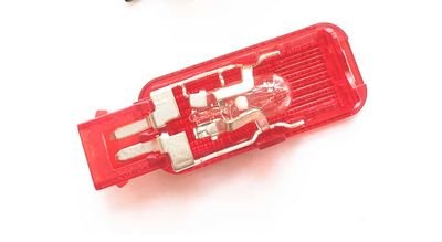

Hola. Las puertas solo tienen el hueco y el plastico rojo. Debes comprar el kit que trae los indicadores y los cables de conexion. La instalacion electrica asi es muy facil: sacas la luz de debajo de la puerta, desconectas el conector que lleva. Conectas el cable del kit y sobre ese cable, conectas la luz de abajo y la luz del lateral. Si no lo encuentras en Ali, te envio el enlace de los que yo compre un saludo -

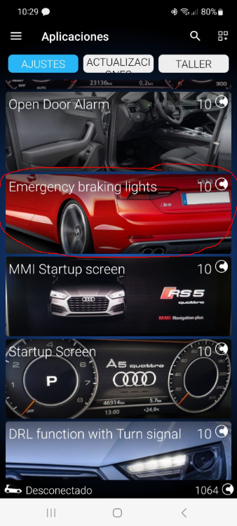

Activar parpadeo luces freno/intermitentes en frenada de emergencia
samarcan responde a Leo R de discusión en OBDEleven A4 B9
Acabo de ver el historial de OBD y active la aplicacion hace ya tiempo y puedo asegurar que funciona. Hace poco tuve que pegar un frenazo de noche y mientras frenaba mire al espejo retrovisor, como hago siempre por si viene alguno pegado y vi las luces de freno reflejadas en una señal, parapadeando. Luego una vez parado, se encendieron los warning. Lo que ya no se, es a partir de que velocidad o que intensidad de frenado actua el sistema -

Lo que llevas en las puertas son simplemente embellecedores rojos, no son ni catadioptricos. Yo compre los indicadores luminosos, que es lo mismo que llevas, pero con una lampara. Diselo a los del conce, a lo mejor te hacen una gracieta y te los ponen. -

No son led, son lamparas normales y por eso consumen mas y tal vez por eso, la centralita, hiciera algun control de consumo. Se ve bastante bien a cualquier hora -

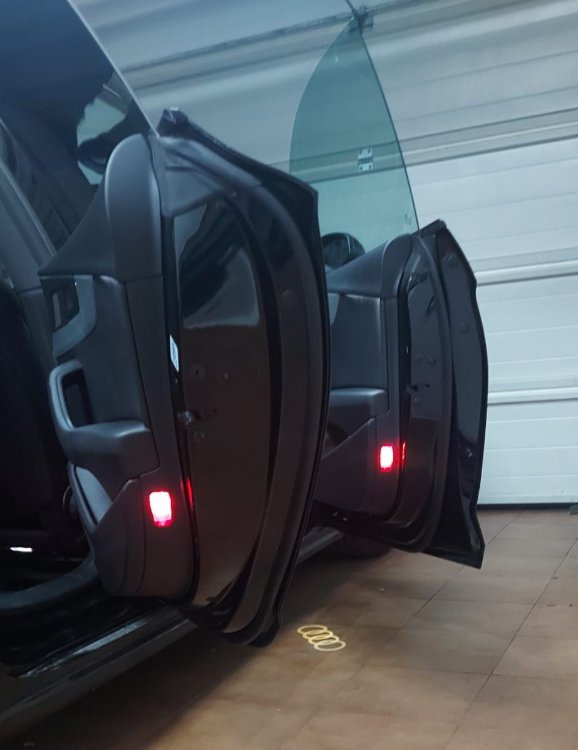

Indicadores luminosos rojos de puerta abierta
samarcan publicó una discusión en Audi A5 / A5 SB (A partir de 2016)
Despues de mi atrevimiento con el guarnecido de la puerta, me lance a colocar los indicadores rojos de puerta abierta. En un principio pense que tenia que desmontar todos los guarnecidos, pero al quitar la luz inferior y luego el cristal rojo de la puerta, me di cuenta que no era necesario. Asi que con una guia de electricista, un destornillador de pala ancha, un poco de cinta aislante, los indicadores de Ali y 20 minutos..... tachan... ya estan colocados. Eso si, hay que tener cuidado con las luces que se compran, ya que el sistema detecta el consumo de las lamparas y tuve algun mosqueo, ya que al conectar la cuarta y ultima, todas las luces se apagaron y estuvieron un buen rato sin encenderse. Tras unos segundos de incertidumbre y pensando que algo se habia roto, todo volvio a funcionar. Pase el obd, por si habia algun error, pero nada....todo perfecto. -

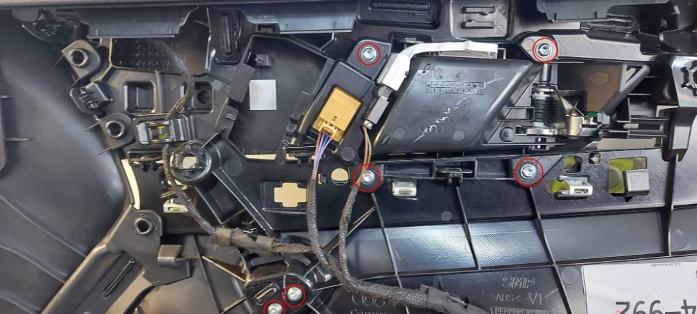

Desmontaje guarnecido puerta conductor.
Hola. En una reparacion en garantia, me desmontaron el guarnecido de la puerta del conductor y desde entonces parece un sonajero. Es algo insoportable, sobre todo cuando circulo por empedrados o estoy en una cuesta manteniendo el coche con el motor. He buscado en la red, pero no encuentro algo que me diga como empezar a desmontar y me da miedo cargarme algo mas. Alguno de vosotros tiene algun despiece de la puerta donde se vea la posicion de los tornillos y grapas? Si es asi, os agradeceria que me lo pasarais, por que si no, me voy a volver loco con el ruidito de los cojo....es Gracias
