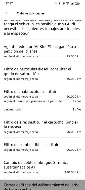

  6. Según el manual de mantenimiento en la DQ381 (150cv) a los 120.000km. ¿Sabéis si estas cajas tiene 2 tipos de aceite (uno para la piñonería y otro para la mecatrónica?
  7. Gracias por contestar.
  8. 0GC 325 183D
  9. El mio tiene una DQ381, código de caja de cambios UAY, según el programa ETKA, lleva un filtro. En la audi me dieron presupuesto, contenía el aceite de la caja, pero no del filtro.
  10. Muchas Gracias. En la Audi piden 850€ por la revisión de los 120.000. Cambio de aceite del motor + Cambio de liquido o de frenos + Cambio aceite caja de cambios. Cómo cada caja es un mundo. Hay algunas sin filtros, otras con dos filtros y en cuanto al aceite hay cajas que llevan hasta en 3 zonas. El mecánico de confianza no sabe exactamente cual es la nuestra.. Por eso preguntar.
  11. Buenas. Mi 35TDI ya casi tiene 120.000km en esta revisión toca cambio de aceite normal, cambio de líquido de frenos y el de la caja de cambios. ¿Sabe alguien si está caja de cambios DSG lleva filtro de aceite?. ¿Sabe alguien la referencia?. Gracias

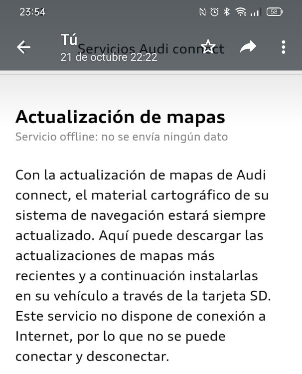

  16. yo en mi caso, pagué la activación en 2019 ( cogí el paquete conectivity) en myaudi sólo he podido descargar una actualización de 2019 y otra de 2020 (360). doble seguro a partir de ahí 2021 y 2022, siempre me ponía que no había actualizaciones pendientes... tras llamar al concencionario y atención al cliente de Audi. se puso conmigo el expert de concesionario, indicándome que el problema era de licencias y que tendría que pagar para volver a tener los mapas disponibles para la descarga. tras 9 meses, sigo igual, en el concesionario no tienen ni idea y en atención al cliente me indican que lo van a revisar y a las pocas semanas me la cierran ellos mismos, sin darme una solución. en la última, hace un par de semanas, me dijeron que lo iban a hablar con Alemania, por por el momento nada. El.caso es que hay carreteras que han cambiado y el viernes navegador, pese a tener las licencias operativas, ni se entera, indica que b vas campo a través. en fin, u te desastre.
  17. Imagínate cómo te quedas tras pagar 200€ por renovar las licencias, con la promesa de poder descargarte los mapas y nada.
  18. yo tengo un Q3 de 2019 con el paquete conectivity, se actualizaron los mapas en 2 ocasiones, en 2019 y 2020, desde entonces en myaudi, decía que no había actualizaciones disponibles. llamé al servicio de atención al cliente para comentarles el problema, eso fue justo un mes antes de los 3 años, cuando cumplía las licencias. me llaman desde el concesionario, se pone el expert y me dice que claro, el tipo de licencia que tenía solo permitía 2 actualizaciones y que en cuanto que las renovará nuevamente, ya m podría descargar los nuevos mapas. me explica que hay que entrar en myaudi, en servicios, on demand y allí se pueden renovar. así lo hice, creo que fueron 216€. con la peculiaridad de que ya no es para 3 años, sino que ya es renovación anual. desde entoces esperando y nada, no aparece el nada para descargar... voy a redactar una reclamación a audi España, es una tomadura de pelo. sino dan el servicio, que me devuelvan el dinero.
  19. Buenas a todos. yo tengo un Q3 de 2019 con el paquete conectivity, solo pude descargarme los mapas de 2019 y 2020 (2 Descargas). en 2021 y 2022, siempre me ha salido el mismo mensaje que al compañero. Este año en Junio, me caducaron las licencias. Escribí en el ********* de atención al cliente de AUDI y me dijeron que al renovar las licencias, se activarían las descargas. El caso es que las renové, son doscientos y pico euros CADA AÑO. por ahora seguimos igual, indica que no hay actualizaciones disponibles....

  22. Buenas. Habéis podido descargar los mapas de la web de audi? Cuando entro con mi perfil indica que no hay actualizaciones disponibles. Tengo aún los mapas de 2020
