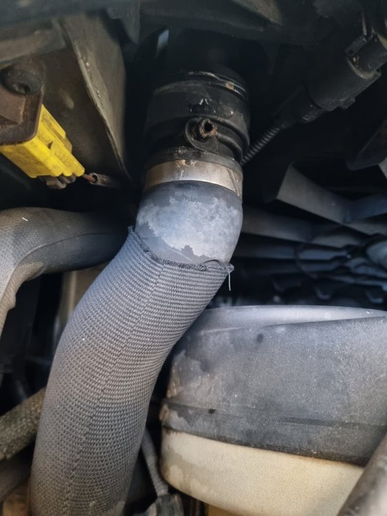

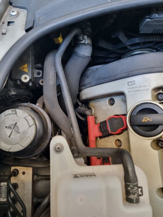

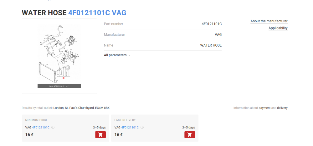

Chicos, como estan? Se me rompio el conector donde agarra la manguera de retorno del tacho de agua. Alguno tiene el numero de pieza para poder buscarla? En audi Argentina me dijeron que no esta la pieza Muchas gracias por la ayuda ! Muchas gracias por la ayuda ! -

Donde se rompio esta muy cerca del block. no me doy idea como puedo desarmar todo hasta ahi. pero puede ser una buena opcion. poner una manguera y apretarla con cinta u abrazadera. Lo que sucede es uqe la manguera que se rompio igual que todas las otras esta bien reseca. Debe ser original del 2005 -

La manguera que se rompio es la siguiente: https://www.recambioscoche.es/oenumber/06c103235a.html Se les ocurre como puedo resolver el problema? -

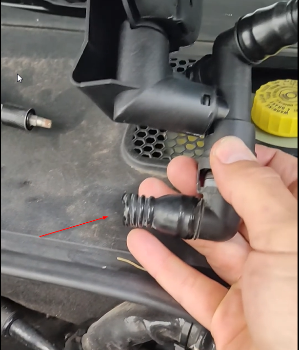

Buenos dias chicos, Tengo un problema.En audi me habian dicho que esta rota la valvula PCV ( cuando lo pones en marcha a la mañana hace un zumbido infernal. sumado a eso falla mucho en ralenti. Resulta que consegui la PCV y me decidi a cambiarla. La parte que me vino tiene las mangueras incluidas ( era el problema que tenia yo, las mangueras son viejas y estaban resecas por lo que entraba aire). El problema lo tengo con que al sacarla se quebro la manquera que va desde el carter a la base de la PCV. No hay repuestos. Veo tres opciones; 1) Lo anulo con un corcho, cinta tape ? 2) lo dejo asi y que el venteo del carter vaya afuera 3) espero conseguir el repuesto y mientras tanto el auto parado. Me dan una mano los que conocen del tema?? Muchsa gracias !!! Edito: Es un audi a6 2005 motor naftero 3.0 quattro. -
