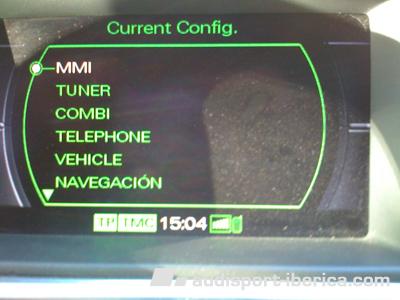

Si le das a la tecla setup y car , a la vez y por ese orden, sale un menu oculto y desde ahi puedes hacerlo. Mira lo que sale:
En el A6, si que se puede modificar, entrando en el menu oculto y simplemente se selecciona el tiempo que quieres que aparezca.

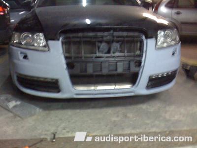

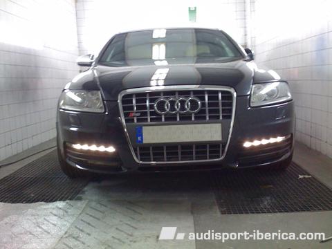

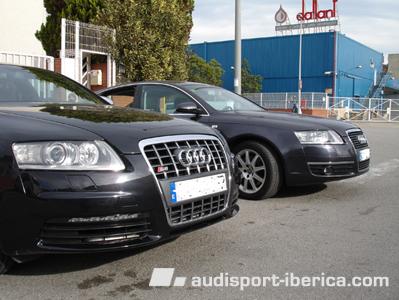

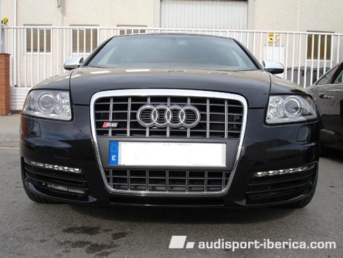

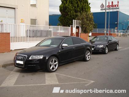

Bueno unas fotos más, aprovechando que hoy he estado con el compañero audiaseis, y con su permiso para poner su coche con el mio. A parte de las fotos, comentaros que el taller donde me lo han hecho, está en "Cornellá de Llobregat" , que es un pueblo cercano a Barcelona capital. Me han comentado que ponga como oferta lo siguiente: Transformación del morro de un A6 C6 normal a un S6, con materiales incluidos, pintura, y mano de obra, saldría por 1200 €. IVA incluido. En caso de que el que lo quiera hacer ya disponga de la parrilla del S6, o no la quiera poner, el precio sería de 1000 €. IVA incluido. La lista de materiales incluida sería la siguiente: - Parachoques de S6 - Leds de S6 - Rejillas de S6 - Rejilla de S6 - Caja de contactos ( http://www.car4style.de/catalog/product_in...products_id=342 ) - Resto de material ( cables, conectores de leds, tubos de agua para lavafaros, etc.. ) Por supuesto todos los materiales originales. Bueno vamos con las fotos: Para que se vea la diferencia, los dos modelos juntos.
