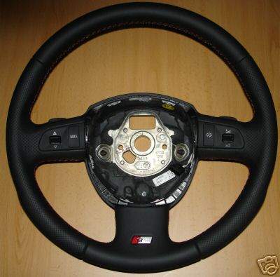

Bueno la verdad es que aunque suene un poco repipi, me siento orgulloso de pertenecer a este foro, y tener a personas como el compañero kantusjack , que sin nada a cambio se interesan tanto por los problemas de otros. Bueno tengo que deciros que ya tengo el volante multifuncion activado, gracias a el. Ha sido su ultima pista buscando por todos lados lo que me ha dado la solución. MUCHAS GRACIAS COMPAÑERO :ranting2: -

Para mi coche no me hizo falta el airbag, por que es el moderno y le vale el airbag que llevo. Si que lleva levas, aunque en mi coche no las utilizo, por ser manual. El volante me ha costado 279 €, sin estrenar, y se lo compre a un EBAYER llamado auto-vag. Si lo buscas en EBAY lo encontraras sin problemas, ya que se dedica a vender todo este tipo de productos. -

Bueno pues me explico: animado por el exito de diversos foreros, como Mark explica en su magnifico Brico:http://www.audisport-iberica.com/foro/index.php?showtopic=90503&hl= y buscando informacion en diversos sitios , me he animado a poner el volante multifuncion, y de momento todo lo que he conseguido son disgutos. El volante lo he comprado nuevo por EBAY y es este: el anillo del airbag lo he comprado en Audi y la referencia es:4E0 953 541 B( aqui no hay duda ya que solo hay dos modelos , el que tiene 6 conexiones o el que tiene 12), y la SMLS en principio me tendria que valer la que tenia montada, ya que llevo tempomat de origen, y la referencia es: 4F0953549A, y el nuevo cable del airbag , que la referencia es: 4F0971589A .Lo he montado siguiendo los pasos del brico de Mark, que aunque sea para un A4 B6, es similar salvando lo de no tener que tocar el cable del airbag. Bueno pues no hay manera de que funcione, por supuesto despues de haber codificado y poner en el modulo 16, con el VAG-COM los numeros correctos. ( De esto estoy seguro). He de deciros que corriente si que le entra , por que por la noche el volante si que se ilumina. Despues de todo esto, y pensando en que seria la SMLS, recorde que el forero STYLE, vendia una valida para el multifuncion y me puse en contaco con el y me la quede. La sorpresa es que es la misma referencia que la mia y el mismo software, y además a el le han montado en Stagemotion una con la misma referencia y le funciona el multifuncion. La cuestion es que ya he probado de todo y estoy desesperado, lo he desmontado varias veces y no hay manera. No se que es lo que estoy haciendo mal. Os pido por favor que cualquier cosa que os ocurra me lo digais. Una ultima cosa la SMLS lleva por detras un conector que en mi coche no lleva cable, si alguno de vosotros tiene una idea de lo que es que me lo diga : aqui os dejo una foto: Bueno perdon por el toston y GRACIAS DE ANTEMANO -
