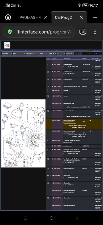

Hola mi estimado Te adjunto captura de la pantalla con las referencias de los 2 tipos de compresores que hay para nuestros coches. El 7 con la referencia acabada en "B" es para motores de gasolina de 6 y 8 cilindros. Y el (7) con la referencia acabada en "C" es para los motores diesel y de gasolina de 10 y 12 cilindros. Estos datos son para los Audi A8 a partir del año 2004, para tu coche del año 2003 no me sale ninguna información, pero supongo que te orientaras con esta información.
