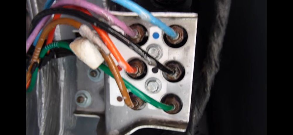

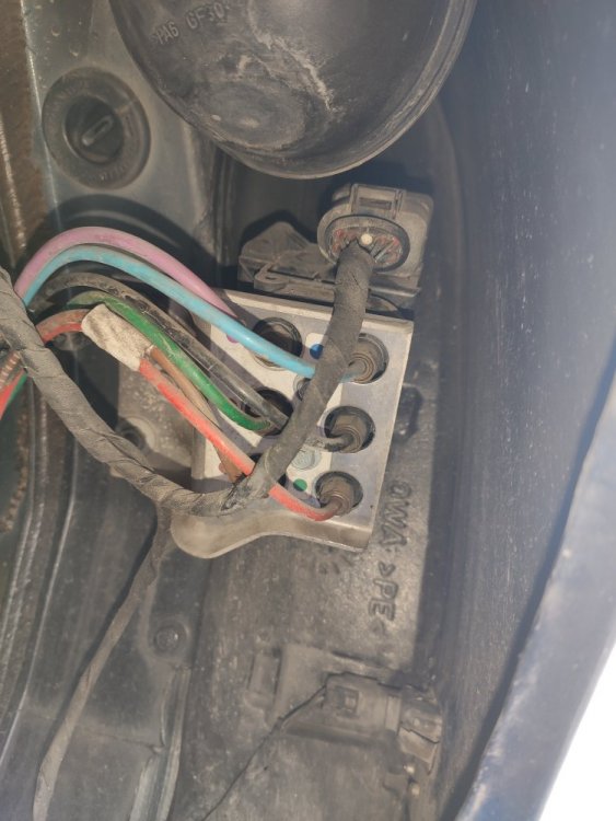

En cierta ocasión un amigo tenía ese problema y descubrimos que la caja de válvulas de la suspensión neumática tenía cambiadosdd su lugar correspondiente los 2 manguitos de los amortiguadores delanteros. En la primera foto es de la caja de válvulas neumáticas del A8 con las mangueras de la suspensión delantera cambiada, y la segunda foto es como la dejamos, ya cada una en su lugar correspondiente. Igualmente terminó sustituyendo la caja de válvulas neumáticas por una nueva para evitar posibles fallos.
