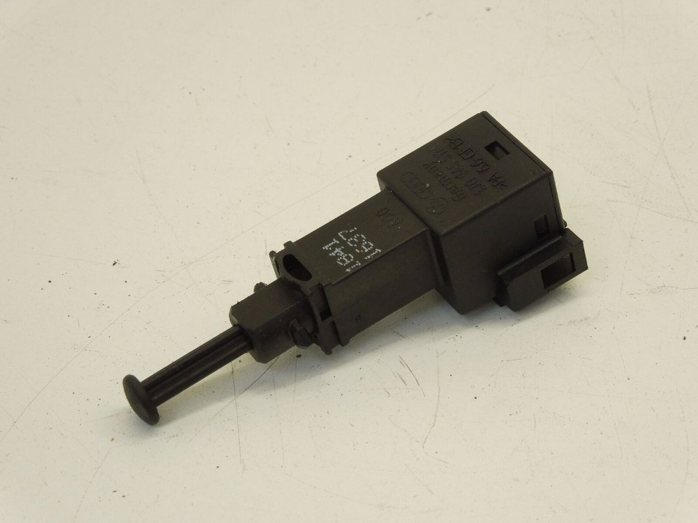

  8. Creo recordar que el sensor del pedal de freno de mi coche era más parecido a este:
