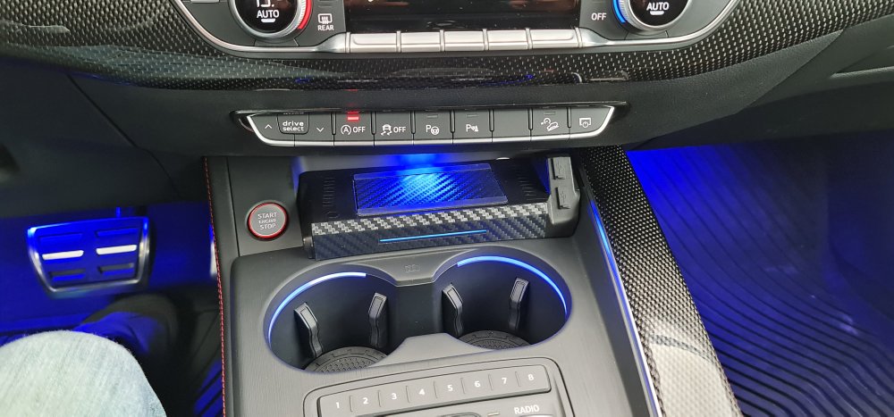

Luz ambiental salpicadero
Hernán Diego responde a Jonathan C de discusión en Infotainment Audi A4 B9
Igualmente saludos -
Es exactamente lo mismo de usa solo la parte de plafon plástico con la tira Led Solo digo que Con manijas y todo y original audi igual el precio de lo de más puertas del chino El salpicadero es si o si chino Porq original no existe -
El de las puertas es caro para ser solo el contorno de luces.. Los plafones completos incluyendo manijas se consiguen por 30 euros cada uno -
Ahora esta 110.. Estuvo a 100 en oferta Igual esta bajando bastante de precio Y no es complicado de instalar.. Luego pones luces en todos lados -
Se consigue ya a 100 euros déjame buscar el link -

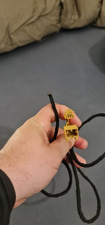

Yo en mi caso iría por el hueco central.. Teniendo en cuenta que una pila dura de 2 a 3 años porque tampoco estas meta chiki chiki chiki las 24 horas el día del recambio esa parte sale en 20 segundos y solucionado el tema Sino convence haremos un plan b Aun no me llego el control cuando llegue compro un plafon en desguace -

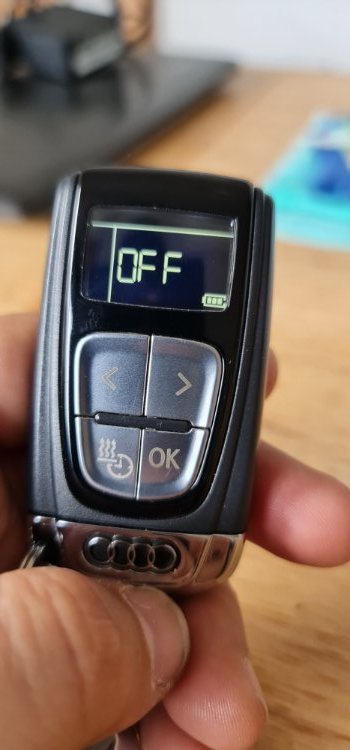

Abrir llave
Hernán Diego responde a franfolgar de discusión en Audi A4 / Allroad B9 (A partir de 2015)
Y no se habla más del tema porque veo no te quedó claro -
Abrir llave
Abrir llave

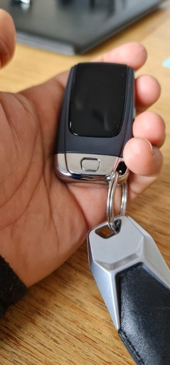

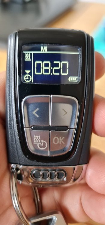

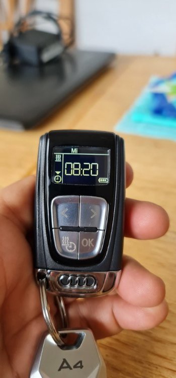

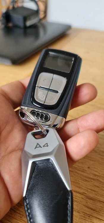

Lo importante es el circuito las llaves plásticas hasta incluyendo el cilindro metálico digamos la llave física no salen nada yo compre 3 o 4 de los diversos modelos que fueron saliendo pero no los puse Porq espero que las mías se sigan golpeando un poco más -

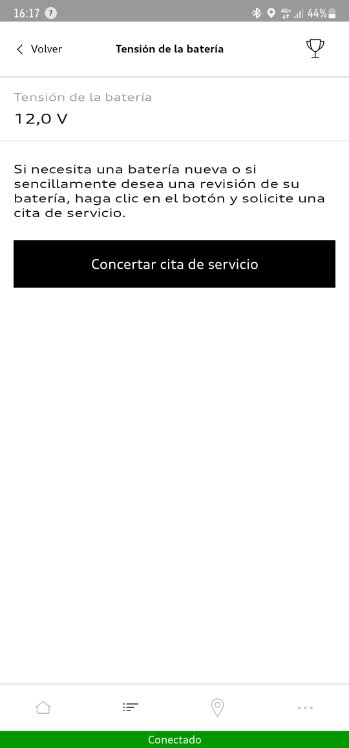

Yo personalmente no noto nada raro y de última lo quitas.
El aparato esta hecho por audi vendido por audi y para que lo use un audi las 24 horas los 7 días de la semana. Todo consume en el auto hasta un tornillo consume gasolina y este aparato no será la excepción pero de ahí a estropear la batería.. Yo digo que no

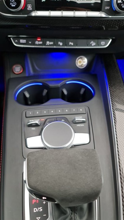

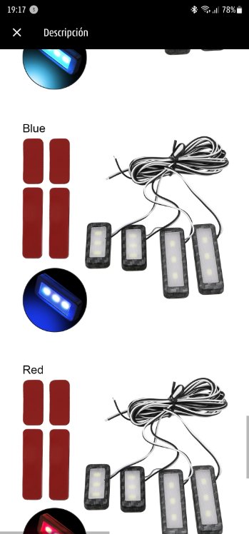

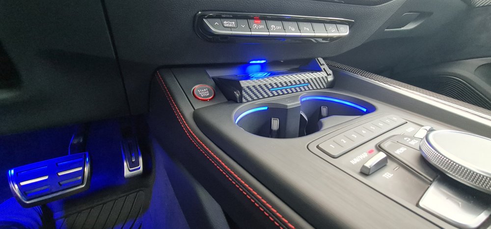

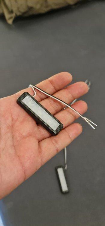

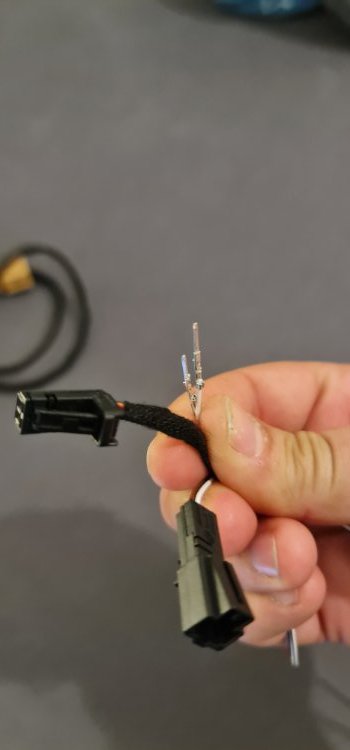

Si hombre te vienen 4 leds los puse en las 4 puertas y me ahorre de andar haciendo agujeros luego lo empalmas o le pones ficha de lo que se te ocurra. Yo como no voy a andar cambiando de colores pues me fui a por una idea así.. En la consola central entra justo como si este hueco estaría destinado para algo que al final no pusieron si metes la mano para arriba veras que hay una canaleta hueco y ahí un Led va perfecto Luego si te agachas veras que hay unos mililitros de luz entre el cajón y ya donde arranca la botonera.. Por ahí pasas el cable finito y lo sacas ya a la consola pin pum Pam -

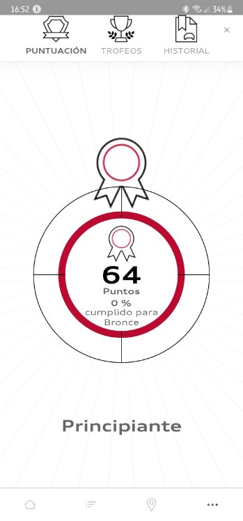

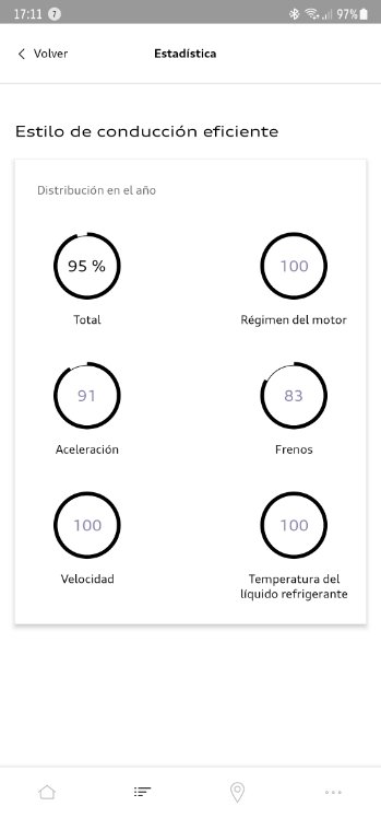

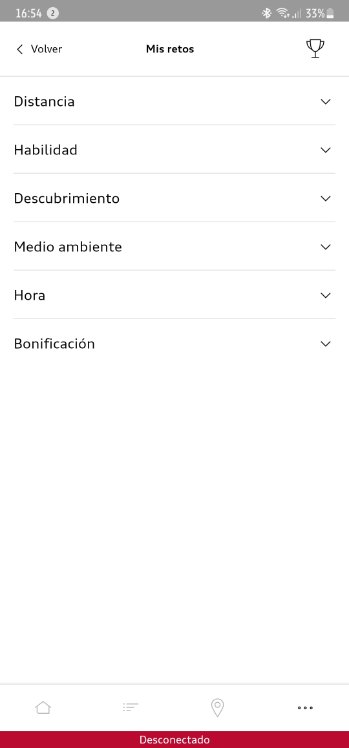

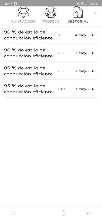

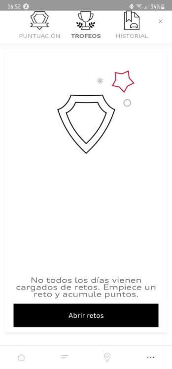

Hoy vi de un amigo y te aseguro que Mercedes está haciendo lo mismo en el S class pero es calcado eh Para mi suma Cuando se vayan llenando más datos ahí iremos viendo que resultados da es un agregado a lo que conocemos como My audi pero más en tiempo real
