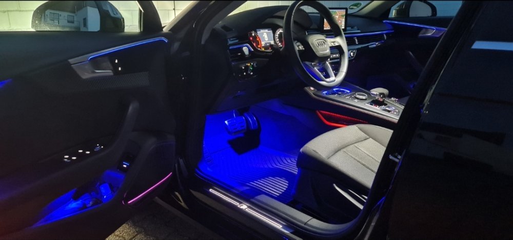

Claro yo lo voy a pintar del mismo negro q usan los demás apliques originales como los del salpicadero... Hoy solo tuve tiempo de pasar el torno moldear a la curvatura justa y bueno hacer toda la instalación eléctrica y ya no tuve más tiempo En cuanto pueda lo retoco -

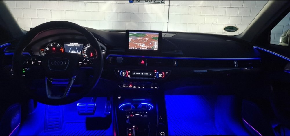

Mi hijo quedó fascinado.. Tiene 7 y el se da cuenta si pongo o saco un tornillo sube y mira callado y luego suelta papa has hecho esto esto y esto un crack Con respecto al día y noche la versión día la voy a solucionar con tiempo voy a dejarlo con el mismo negro glossy de los demás detalles del auto.. Tiempo necesito y un par de ideas a experimentar -

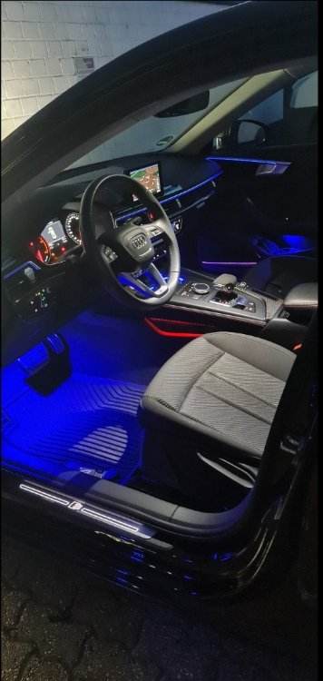

Los pase por el torno.. Le puse alcantara negra a la parte de abajo y los hice calzar Hice las conecciones con las tomas de los asientos Voy a ver si los pinto de negro brillante o vemos Hoy pruebo de noche que tal quedan -

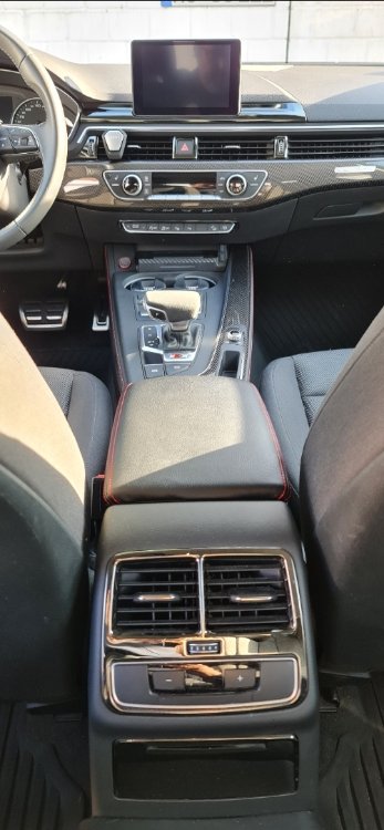

En otro brico saque ahí la botonera puse la más completa que encontré puse el cable auto stop para que funcione al revés y un marco de acero inoxidable negro brilloso -

Ah y la palanca en alcantara gris y la base con el logo sline y el listón en grafito atlas -

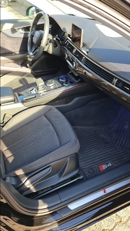

La consola son 3 tornillos.. Uno bajo el mini cajón porta llaves otro bajo la palanca de cambios si es automático y otro en el extremo cerca al conductor. Luego q la retiras tranquilo sobre una mesa luego de desenchufar los cables retiras el mmi.. Para eso deberás desmontar una capa y hay tornillos en el sector posavasos Yo soy participe de aprovechar cada desmonte para meter cuantas más cosas nuevas mejor.. Yo puse los leds a colores en posavasos y tiras leds de consola.. Puse mmi touch puse botón encendido con borde rojo y ambas tapas pero puse las de cuero con pespuntes rojos.. -
