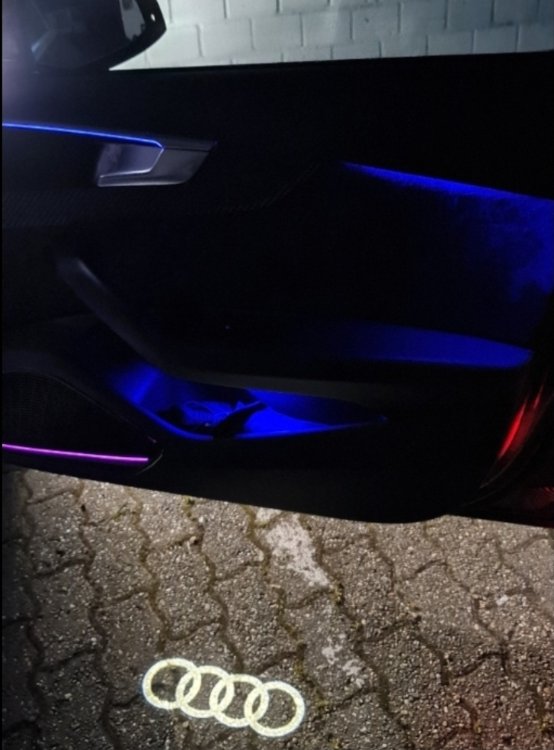

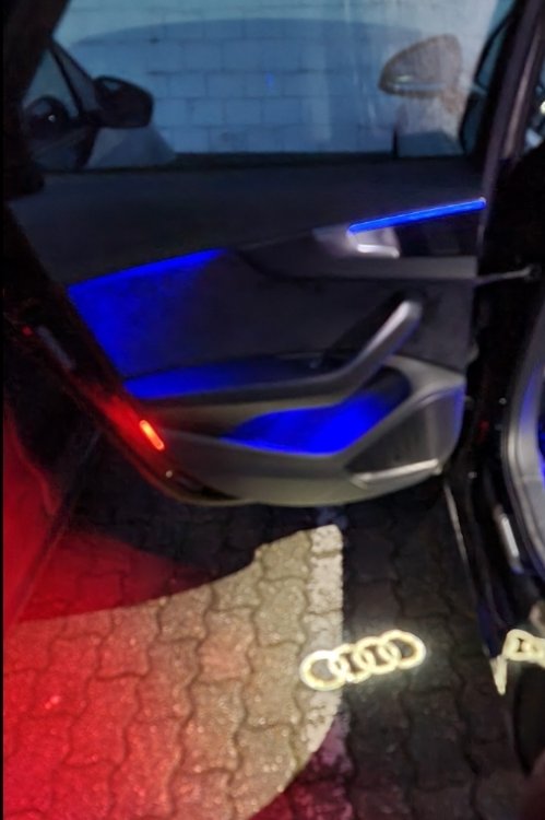

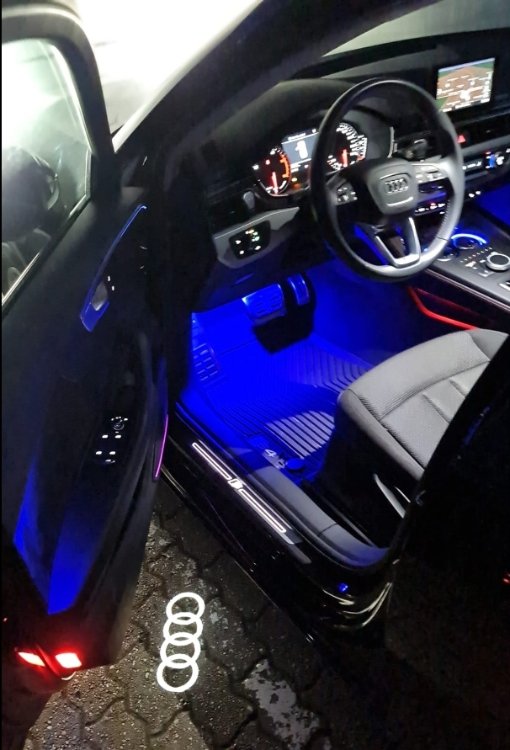

Hola.. Bueno puse lo del chino y la verdad me llevo bastante trabajo ponerlo.. No es difícil sino muy laborioso.. Yo no tuve que adaptar ni rebajar nada del lado derecho y la verdad queda justo.. Aun es de día así que las fotos que saque no se nota mucho la diferencia más a la noche veo de sacar unas de como quedó -
Yo te lo recomiendo porque viene muy bien ese cable ya que no usa tornillos sino que van a los cables que tienen que ir y uno solo debes hacer empalme que es el del freno de mano que se une al auto hold el resto es pin en la fusilera como debe ser así queda de fabrica

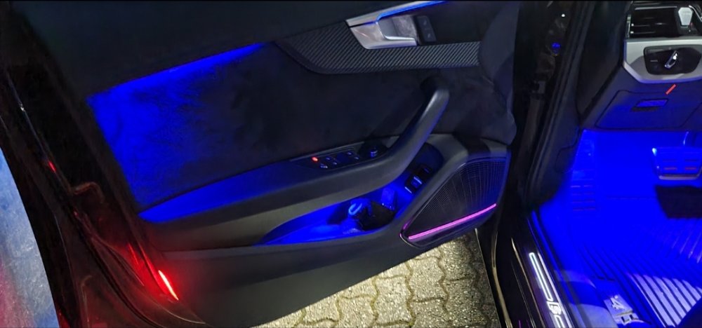

Bueno como comenté el otro día que estaba por poner el resto de grafito atlas del RS5.. Hoy lo hice.. Y de complemento le agregue el selector de luz con el botón del head up display.. El mio ya estaba un poco gastado así que compre nuevo el selector mas completo y del otro lado es desarmar todo el frente y desmontar la guantera el único truco en cuestión que para desarmar completo la parte derecha hay un tornillo escondido que necesita que se desmonte primero la guantera izquierda la de bajo volante sino no sale la parte del aire acondicionado -
Yo lo hice con el de k electronic que el cable es distinto y también viene con un dongle.. Sinceramente no se como será el de kufatec pero vi q el cableado difiere.. Mas que nada en el cable de masa Si vas a por el de k electronic te aseguro que en 30 minutos lo tienes andando es muy simple.. Yo te recomiendo empalmar y donde hay que hacer pin ya viene el cable con el pin puesto osea es solo insertar y volver a armar para lo que necesites me avisas porque me lo recuerdo de memoria
