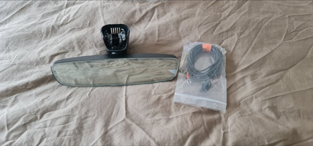

Yo lo pague 125 euros y no me convence no se no lo noto oem ni cerca Mañana saco fotos pero para mi se nota la diferencia pero tal vez porque soy muy quisquilloso... Mi consejo con respecto a desarmar etc no pasa por manos o no manos es una cosa que no tiene relación... Ejemplo si tu miedo es a romper algo por ejemplo.. Cambiar el espejo requiere quitar el plafon del techo y empalmar cables.. En audi te cobran 100 euros instalarlo.. Supongamos que lo rompes y lo partes.. Ese plafon se consigue por 30 o 40 euros puedes romper 3.. Aprender y te sale lo mismo y lo has hecho tu Y si no rompes nada te salió coste cero y encima aprendes y luego el siguiente brico ya tienes más experiencia Yo en este auto me di cuenta que lo han montado todo muy sencillo para armar y desarmar de una forma super rápida lo único es que hay que saber cómo hacerlo Porq lamentablemente la calidad de plásticos es pésima ahí es donde primero si miras tutoriales puedes ver también manuales de despieces o mismo ver una pieza en Ebay como es en varias fotos Yo el plafon lo vi en ebay en 30 fotos y vi y entendí donde están las grampas y dónde se debe hacer fuerza y donde no. Hoy tienes todas las facilidades para dejarlo a tu gusto Y además nos tienes a nosotros para hecharte una mano.. Si yo pido constantemente ayuda y consejos porque todo para mi es la primera vez también -

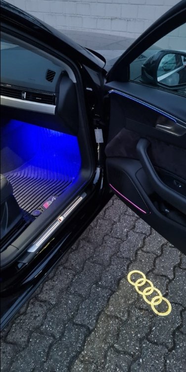

¿Qué le has hecho hoy a tu A4 B9?
Hernán Diego responde a alagar27 de discusión en Audi A4 / Allroad B9 (A partir de 2015)
Y aquí el resultado de lo que instale hoy... Queda y alumbra exelente.. Además son económicas y buenas en cálidad -

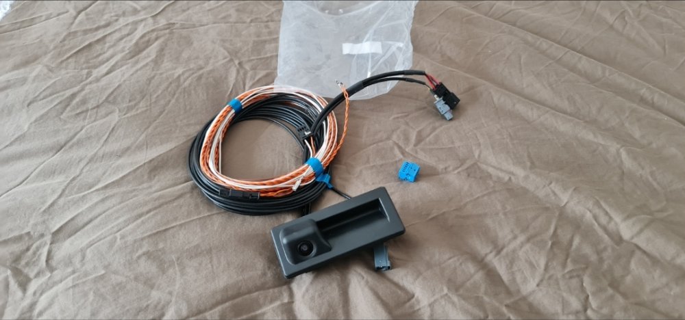

El modelo nuevo trae en ese lugar de fabrica. Yo las he comprado pero me dije no hago agujeros ni muerto así q esta es la solución ideal ante tal situación -
Claro... Eso es tal cual!! -

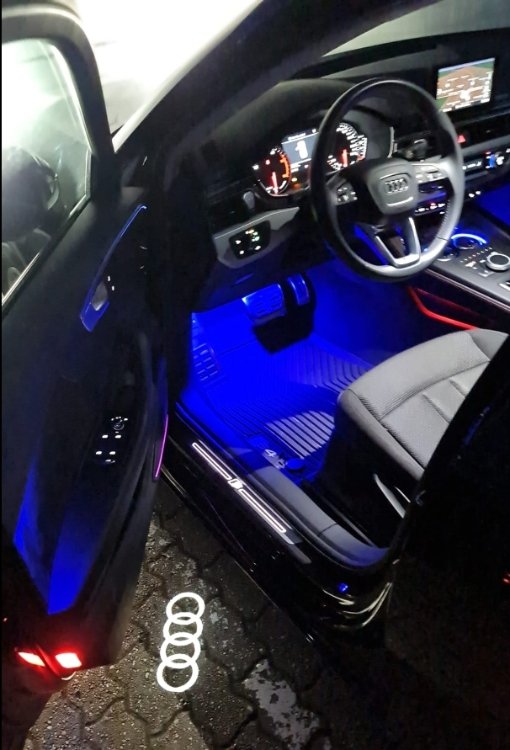

Bueno no viene al tema anterior pero hoy estuve toda la tarde y lo que hice fue instalar las luces bajo los reposa brazos y las puse en azul haciendo juego con como lo tengo ambientado Saque las 4 puertas los paneles.. Y pase cables hacia el interior de la puerta luego hice empalme las delanteras con las luces del parlante y las traerás con las tiras leds de las manijas.. Yo no tenia luz iluminando los portaobjetos si es q así se llaman y bueno han quedado muy bien lo que si hice fue algo medio modificado porque aun teniendo las originales audi preferí no perforar y puse 4 leds que son extra finos y van pegados.. Sino más trabajo aun y hay que perforar muy bien y yo hasta ahí no llego pero con esta opción que utilice las puedes comandar desde el mmi atenuando o dando más intensidad.. Color no cambian Porq yo no tengo rgb el sistema sino todo de 2 cables.. Luego más de noche saco fotos y ahora les busco el enlace de las luces y las recomiendo Un saludo -

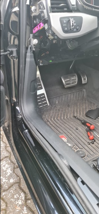

Hay que conectar 3 cables uno a la toma del plafon otra al obd y una a un tornillo para masa y luego se codifica es más desarmar que instalar -

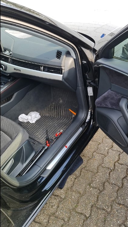

Exactamente!!! Mi b8 lo tenia y este no.. Siempre estuve que si lo pongo que no y lo compre y me olvide que lo tenia en cuanto tenga 1 o 2 horas lo voy a instalar.. Instalar los zocalos me llevo mas tiempo del calculado y la familia me exige presencia hehe -

Claro y llevas razón.. El tema es la central de la puerta y hacer pin ahí pasando un cable puede que algo salga mal en cambio la luz de los aros van al mismo pin y con un cable tipo el del maletero se roba exactamente igual y se consigue el mismo efecto. Opte por el mal menor.. Otros sacan corriente del plafon del techo pero de nuevo estas en la misma y hay que desmontar más aun. Ahora estoy viendo de poner el espejo anti reflejo sin marco y otro baile igual me espera porque piden sacar corriente del obd2 y del plafon y hacer puente a un tornillo debajo de los pedales y luego codificar lo cual sería relativamente simple.. Intentaré mañana -

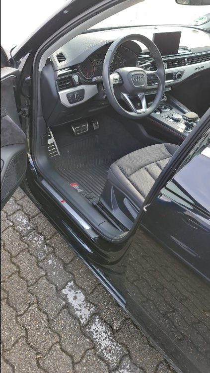

Consulta Instalar Zócalos Luminosos Sline
Hernán Diego responde a Hernán Diego de discusión en Electricidad Audi A4 B9

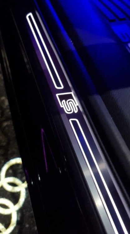

Gracias... Bastante trabajo llevan más que nada limpiar las cintas doble faz originales que pegan una barbaridad -
Buen día.. Si compañero quedaron iluminados y lo que hice fue pasar cable de dentro hacia la puerta y conecte en serie los aros de debajo que se prenden al abrir la puerta que a su vez estaban con la luz roja de costado.. Se abre y prenden los zocalos se cierra la puerta y se apagan -
Perfecto.. Traen 2 crucetas y el auto tiene 2 agujeros osea es imposible ponerlos mal osea en la posición correspondiente y dicen L y R osea también imposible confundirse aunque el sentido común te lleva a que el cable de la luz esté próximo al volante y no alejado así que eso más los agujeros van perfecto y con respecto a la toma de electricidad lo puse a la luz de los aros q en teoría van al mismo pin por ende prenden ahora Aros.. Luz roja de advertencia y los zocalos.. Cierro la puerta y se apagan las 3 porque están en serie todas comen del mismo lugar -
