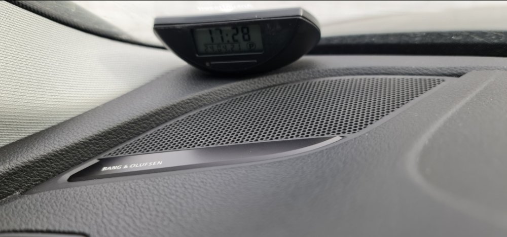

Le agregue las rejillas sline rayadas a los parlantes chicos de las puertas traseras las de las manijas.. Y quedo todo uniforme.. Y eso lo finalice poniendo las tapas Bang and olafsen de los twitters delanteros del salpicadero -

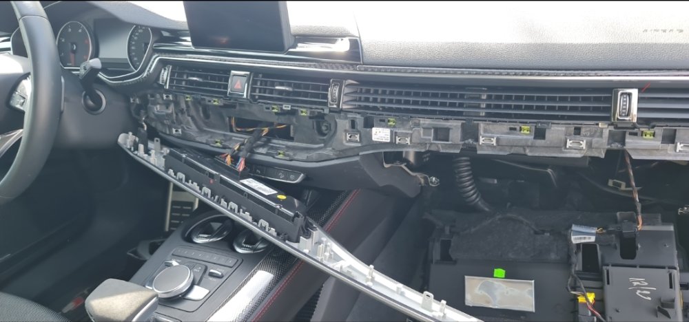

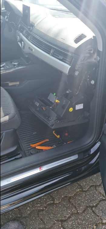

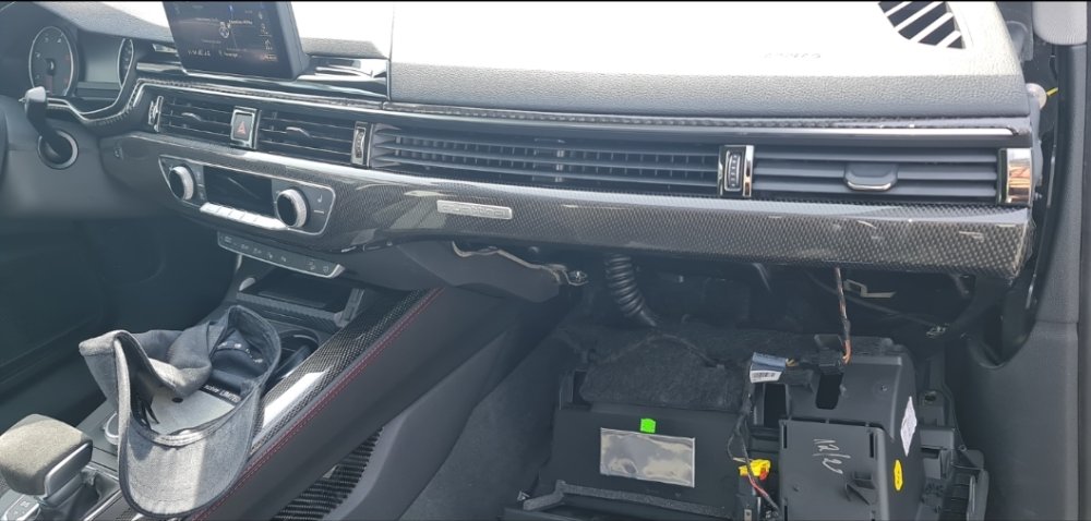

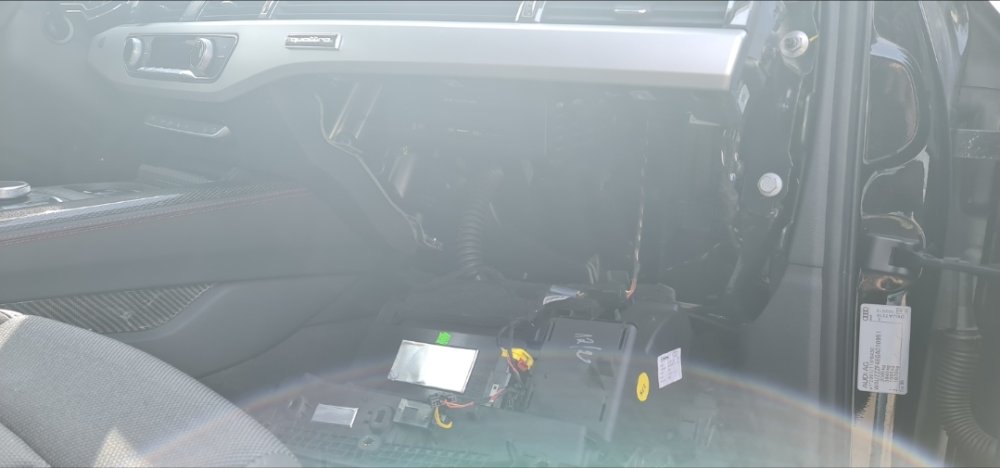

Este brico cuando desmontas el aire acondicionado ahí dices y esto quien lo arma de nuevo Hahaha Esto es un paso a paso por capas porque muchos tornillos sacan cosas que luego debajo tiene más tornillos y ahí se dejan ver Por ejemplo el embellecedor sobre el volante va con una grampa y es sumamente finito y va en castrado al larguero grande que junto con el aire es bastante pesado y cuesta en castrar lo con el del volante Y si los cables me los hice mucho antes de recibir todo.. De hecho ya me hice los cables para los asientos esos que no te gustan hahaha Para todos aquellos que tengan solo luz blanca se debe sacar los leds y usar las carcazas del chino y dentro ponen el Led que les de la gana del color que quieran. Y cables yo en particular use los del maletero que son largos y con cortar una punta y ahí bifurcar van muy bien. Hice bastante este finde así que veremos que caja toca ahora para el próximo.. Creo que sigue la cámara pero de solo pensar en sacar la guantera y ponerla de nuevo me dan ganas de bajarme yo del auto mirar que hay detrás y subirme con eso te digo todo hahaha -

Muchas gracias compañero, es verdad me terminaron convenciendo y tenían razón.. Pero es algo tedioso y debes tener cuidado porque en este brico si es fácil romper o rayar cosas.. Además mil tornillos Pero vale la pena.. Yo me hice mis propios cables y estoy sacando corriente de los de debajo de los pies delanteros Los leds lo que hice es usar los capuchones negros del chino que calzan justo con la fibra óptica pero como tiene dentro un rgb lo tuve que sacar y puse 3 míos azules con solo positivo y negativo El pie del conductor le da luz al lado pequeño y el pie derecho da a 2 leds ese cable lo arme tipo el del maletero y la punta que sería la segunda luz del maletero le puse 2 terminales para los leds del chino que compre en ebay le hice pin y van para la hembra de los leds originales audi de 2 polos.. Todo muy prolijo tire los cables y quedo muy bien de hecho que debo ser el único que no tuvo que modificar el lado derecho ni rebajar ni nada.. Encontré una canaleta y fui pasando la fibra óptica y quedo el modulo derecho justo en un agujero que va justo Me llevo mas tiempo del debido pero lo hice super tranquilo y sin romper nada -

Gracias Luis tu me has ayudado un montón y gracias a ti lo pude hacer Te has tomado tu tiempo y solo he seguido tus consejos y fui comprando y poniendo lo q tu me has dicho y ahí el resultado Muchas gracias Ahora viene la cámara.. Es q estoy hasta los huuuevoss de sacar tornillos!!! La guantera derecha tiene como 8 o 9 una locura!! -

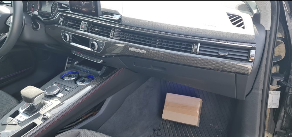

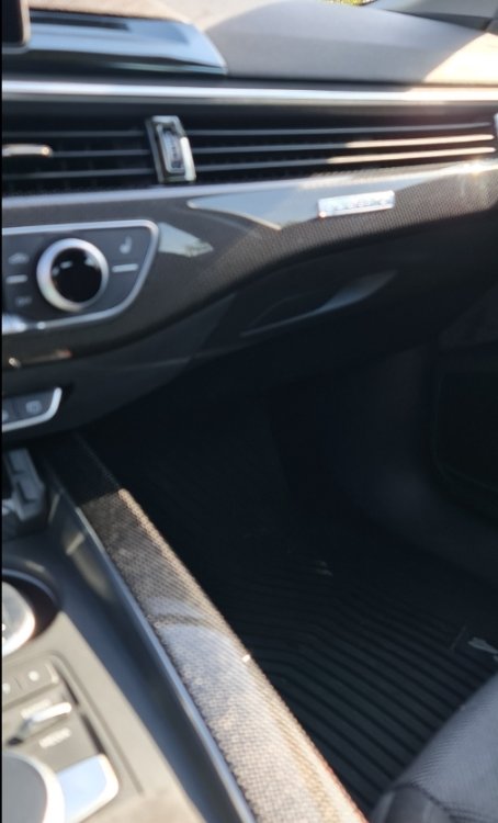

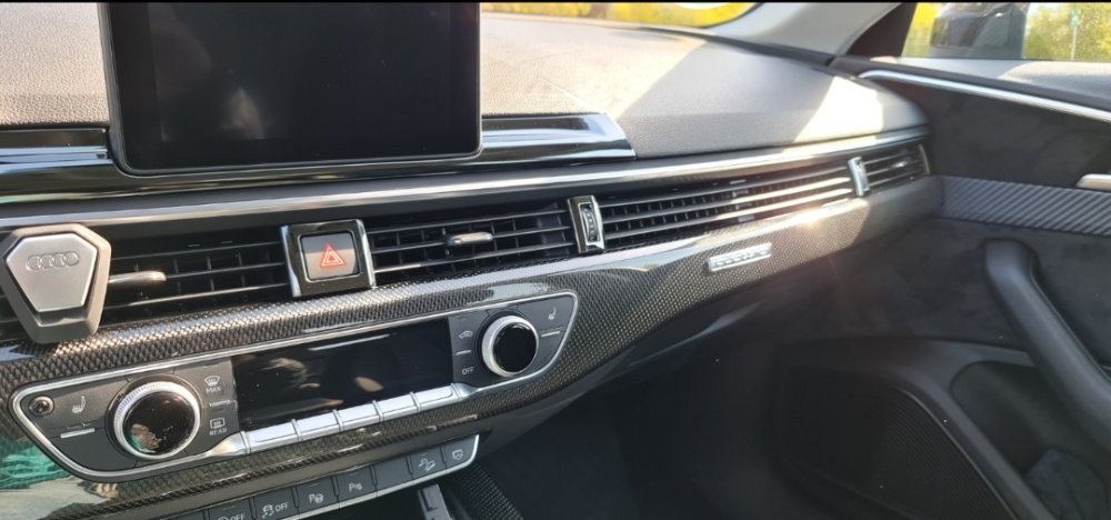

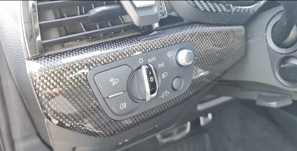

La verdad debo reconocer que esta muy bueno.. Estuve a muy poco de no ponerlos porque me dio la sensación de muy plástico pero bueno me cambiaron la idea y lo puse De paso agregue el nuevo selector de luz con el head up display que no tengo pero suma haha y al estar nuevo esta impecable y se le suma que en el mismo brico puse las piezas del carbono del RS5 y completado.. Tuve que sacar las molduras metálicas negras que son embellecedor de salpicadero pero los pude poner nuevamente con un poco de pegamento.. Los chinos venden en negro glossy pero de plástico yo conseguí los negros metálicos que son mejores -
