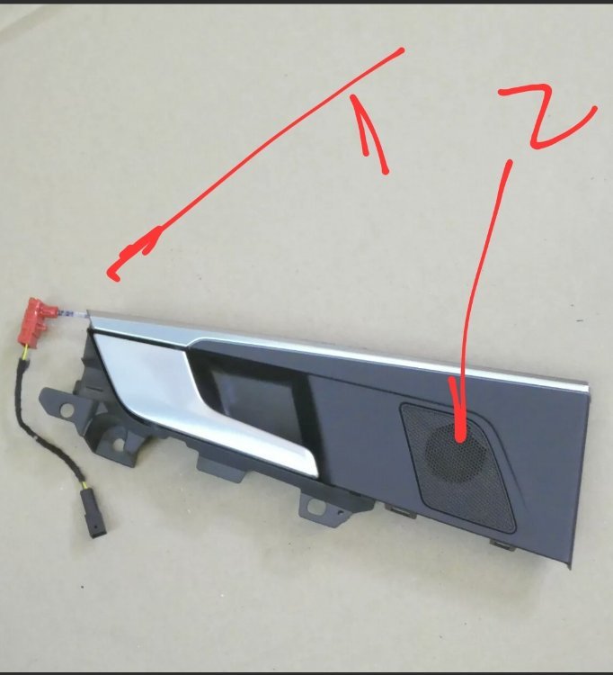

El 1 y 2 son los módulos led osea los blancos dan color de ambiente si hubiera side assist se agregaría un tercero con capuchón rojo El 3 sería la toma de corriente pero como te envían un cable para bifurcar en Y ahí haces split de corriente y alimentarias en serie dos luces bajo el mismo comando de mmi osea regulas una y se lo regula a la par la otra Tal vez no sepa explicar bien que yo de maestro menos 50 pero si quedan dudas pues seguimos dando una mano Abrazo -

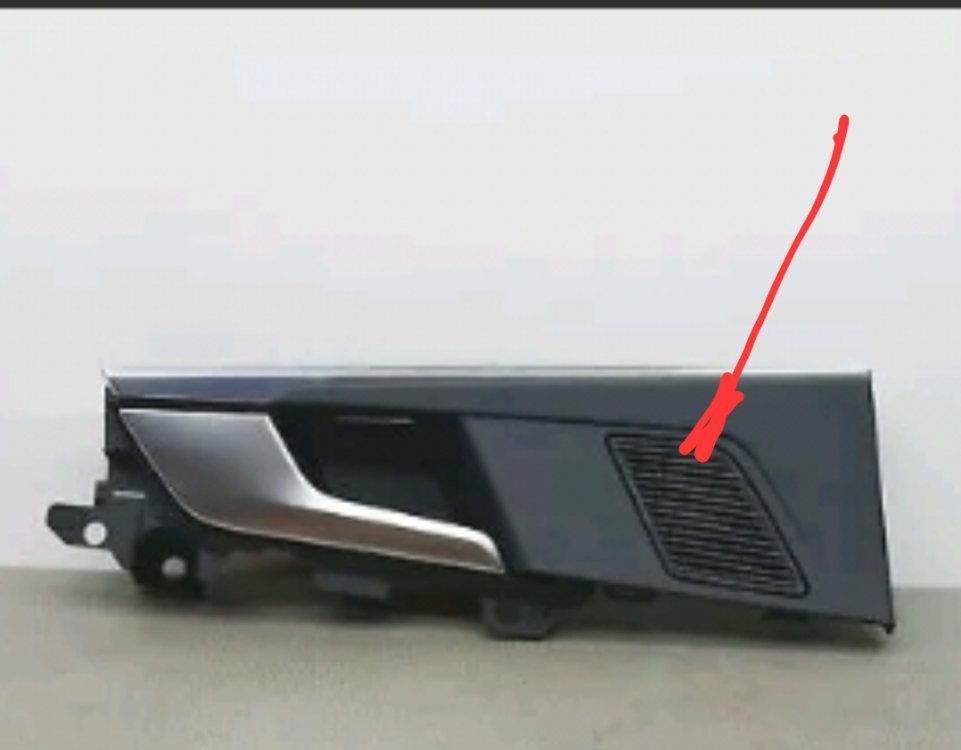

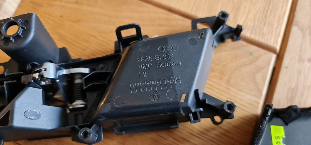

A ti te explico más detallado ya que a Luis lo conozco y se que es capaz de sacar agua de una piedra hehe.. Mira herramientas necesitas una cuña de plástico para quitar la puerta un destornillador torx 20 ya que audi usa eso como el agua y luego necesitarás cinta de tela para evitar grillos En tu foto esa q dices de Internet se ve claramente el conector marrón de ahí robaras la coneccion y luego a ambas tiras led le pondrás un módulo para mantener lo q tenias sumado a tu nuevo plafon -

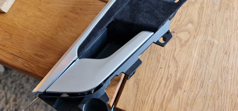

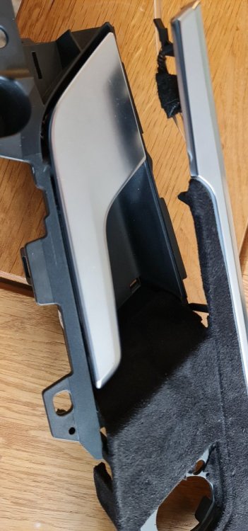

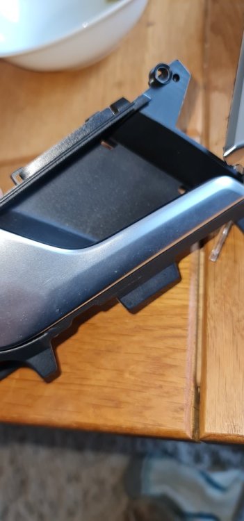

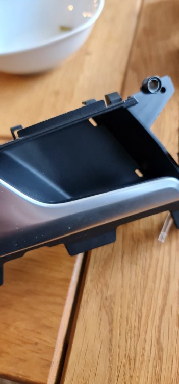

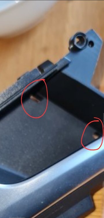

Aquí muestro el led que ilumina la manija con desarmar el capuchón negro y quitar ese Led de 2 patas y poner otro de otro color ya está yo compré de varios colores y me decanté por el de color rojo -
Paquete luz ambiente plus
Hernán Diego responde a Apramar de discusión en Audi A4 / Allroad B9 (A partir de 2015)

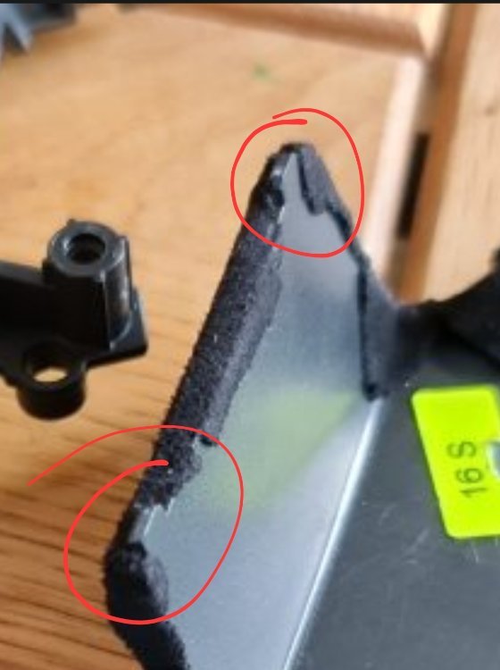

Las manijas se iluminan con el concepto de transmisión de luz vía superficie. Ese efecto hace que un punto de iluminación se transfiera a una superficie transparente por su superficie logrando el efecto de una lámpara lo que ingresa en la manija es un pedazo de plástico transparente pero lo que lo ilumina es un pequeño Led de 12 volts.. Ese Led se puede desoldar y soldar otro o simplemente cambiar un Led por otro. Es relativamente simple de hacer desarmando el capuchón negro del Led es básicamente igual en las 4 manijas Audi como comenté tiene 2 sistemas 1 que es este que mostré recién ese es el sistema más nuevo y viene o transparente o en blanco por lo general el transparente es el más nuevo el blanco es el anterior y los primeros modelos 2015 2016 traen un sistema con papel metálico para tefractar más pero como el agujero y el porta Led son todos iguales va cualquiera de los modelos -

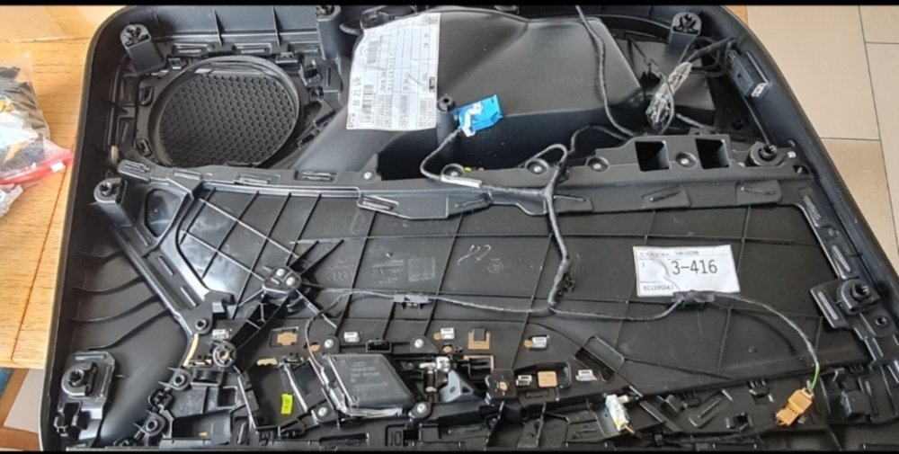

Te recomiendo que a modo de prueba quites un panel de una puerta lo pongas sobre una mesa y saques fotos de como lo tienes y te digo exactamente donde y como pondrás las cosas y te digo como tienes tu todo configurado y lo que deberás modificar sube las fotos de tu puerta boca abajo y te ayudo -

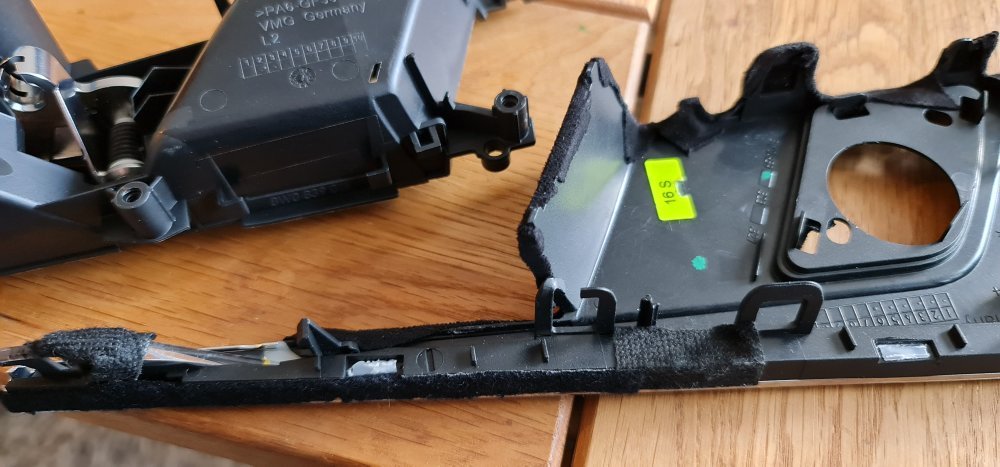

Aquí puedes ver la bifurcación de la tira de fibra optica que uno de sus terminales es para el side assist osea los módulos de capuchón rojo y el otro seria con capuchón blanco q son para plafon iluminado -

Aquí ves por ejemplo donde deberás iluminar el de atrás esta cubierto en tela el de a delante es el q ilumina el plafon con la bifurcación del side assist -

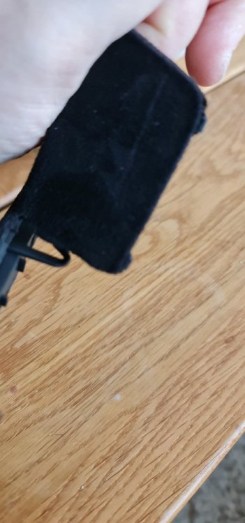

Ahi Tienes un ejemplo de una bifurcación con conector marrón uno reparte a dos módulos yo como comenté tengo todo con cinta para evitar ruidos además a los módulos todos y cada uno los vuelvo en papel refractario y luego en cinta aisladora negra para que no pierda ni una gota de luz e ilumine al 100 -

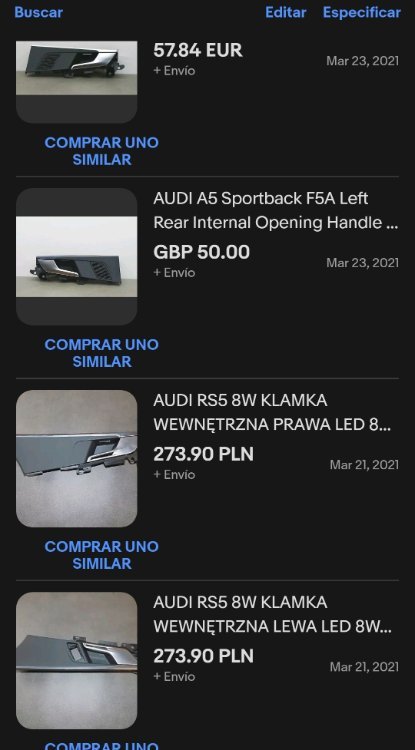

Yo las puse en las 4 y me encantan como quedan muy recomendable el tema de Ebay es cuestión de suerte porque no es un articulo que salga muy seguido yo en cuanto las vi las compre no lo pensé y más o menos sabia el valor nuevo y aproveche que estaban a mitad de precio. En ebay es cuestión de pasiencia ya que no siempre se encuentran las cosas hasta que aparecen -

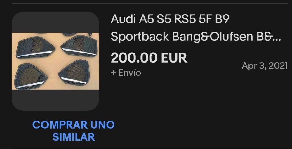

130 euros en Ebay.. Creo que nuevas valen un poco más del doble las que compre eran de un RS4 B9 8W y están impecables -
En Ebay las compre luis.. Creo recordar que las pague unos 130 euros las 4 -
