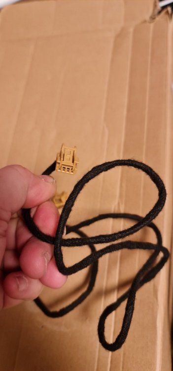

Llevas razón es negro.. Te hago una pregunta, del mazo negro el cable que ya esta en el pin se quita o a los cables que ya están de los une para hacer pin ahí?

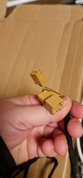

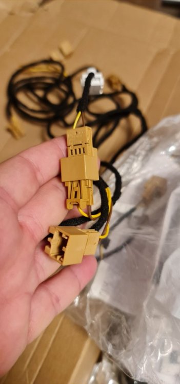

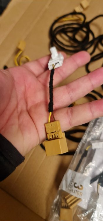

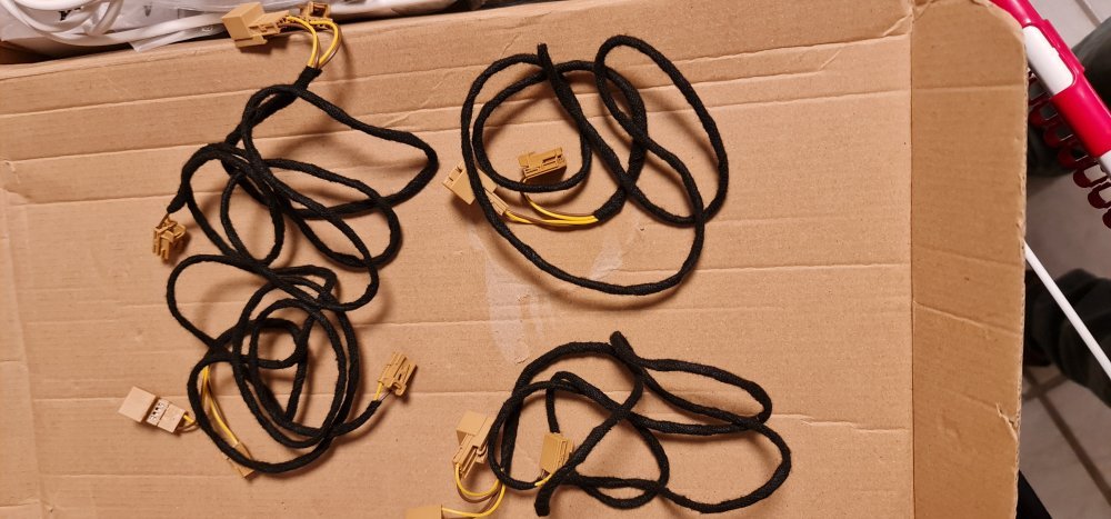

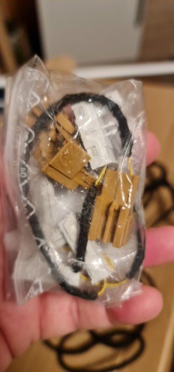

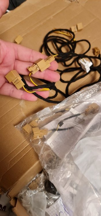

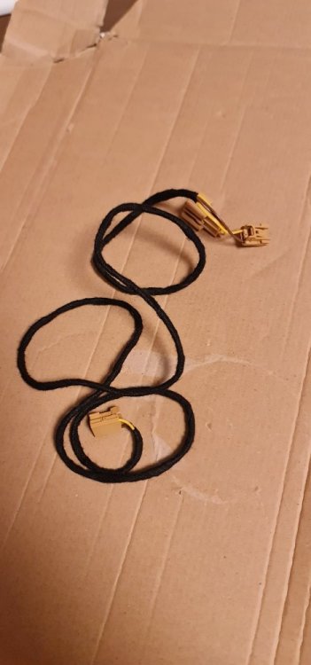

Según entiendo sería así y por favor corrijan me si esta mal Switch violeta Cable T17 B 3 al pin 3 del switch Cable T17 B 5 al pin 5 del switch Switch Marrón Cable T17 A 14 al pin 14 del switch Cable T17 A 1 al pin 1 del switch Y los 4 sueltos van unidos y luego a una toma 12 volts o cambiando la central a un pin de la nueva high Es correcto? Abrazo y gracias

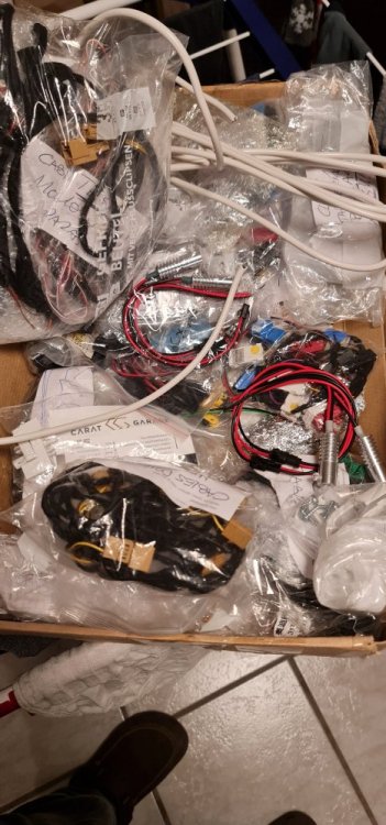

Buen día chicos.. Disculpen la molestia, les comento que quiero instalar los faros leds traseros, compre los cables kufatec con dongle para la codificación compre los faros oscurecidos y compre los adaptadores plásticos ya que el mio es Berlina Leyendo los pdf tanto inglés como alemán de instalación de kufatec no me queda claro el pin de los cables Tenemos dentro de la central dos switches uno violeta y uno marrón y hace solo referencia a innen osea interior en ambos Derecha e izquierda tienen tanto interior como exterior y trae sobre los cables las letras ya no vienen en color son solo cables blancos Mazo izquierdo Interior izquierdo T17 A 14 T17 B 3 Mazo derecho Interior Derecho T17 B 5 T17 A 1 Luego los exteriores asumo que ambos al estar pelados se unen con los otros 2 pelados izquierdo y derecho y son para el dinámico Pero me dirían los que nombre a que switch marrón o violeta y que pin van Quiero estar seguro.. Un abrazo y nuevamente disculpen la molestia

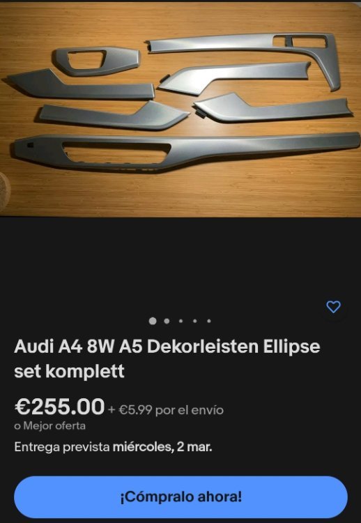

Creo que puse varias opciones.. Lo importante es saber Ebay para cosas usadas buscando con el código que te pasé Nuevas en los negocios de repuestos alemanes encontrarás buenos precios pero lógicamente más costosas que las usadas Solo ten en cuenta que al buscar solo 1... Usado en buen estado y a buen precio será una lotería.. Busca con pasiencia hasta que se te acabe y comprala nueva yo la compraría nueva del link que te pase Abrazo -

Usada te recomiendo buscar a los que venden grupos de molduras como el que mostré al principio y preguntarle si te venden una sola y en cuanto te la deja Si 1 sola nueva sale 150 y 6 piezas salen 250 seguramente si le dices 100 lo aceptara o algo así.. Porq solo 1 encontrar ahí usada se va a complicar la búsqueda -

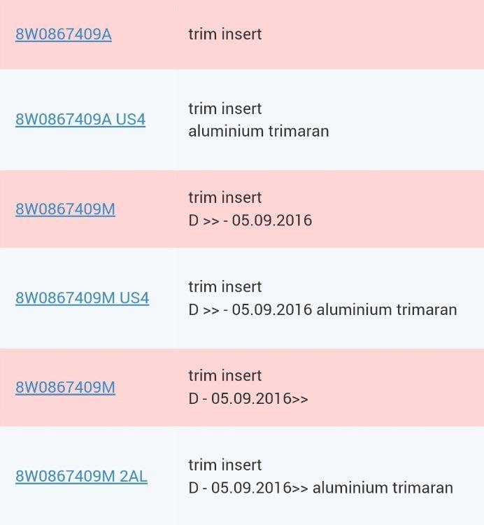

Código de la moldura conductor en trimaran es 8W0867419A 2AL Nueva aquí la venden en 150 euros https://www.online-teile.com/audi-ersatzteile/8W0867419A2AL_Alu-Trima.html -

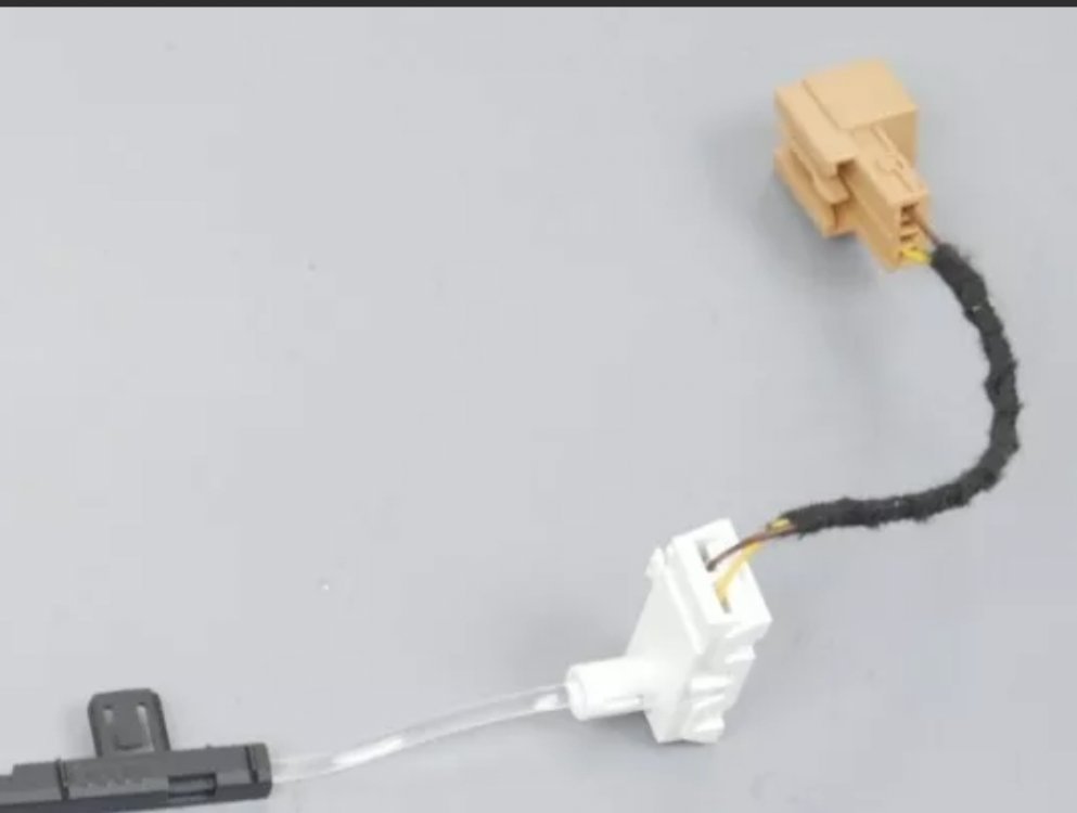

No pero podemos buscar 2 o 3 videos de básicamente 2 cosas una de quitar los 3 bellecedores plásticos y dos la de remover el espejo piensa una cosa muchos y me incluyo pusimos ahí una DASHCAM para grabar los viajes esa cámara tiene un mini cable que se alimenta justamente del sensor de lluvia. Osea super simple de quitar los embellecedores.. Y otra cosa no te bloquees y piensa lo que te voy a decir. El espejo tiene una masa metálica de hierro puro pesada con unos 4 dientes gruesos lo q hacen esos dientes es trabar y destrabar con el cuerpo q esta fijo en el parabrisas. Para removerlo es con toda la palma de la mano sujetas espejo y cuerpo inferior y sin miedo giras en sentido anti horario y teniendo un reloj imaginario a las 11 sale Luego colocas a las 11 y giras hacia las 12 sentido horario y se vuelve a enganchar Debajo de todo el espejo hay una cajita redonda plástica que es la que soporta o sirve de apoyo al sensor el cual tiene forma de silbato redondo por debajo y donde soplarias ahí es donde va la corriente q es un enchufe q se enchufa valga la redundancia con un cable que viene del techo Pin pum pam
