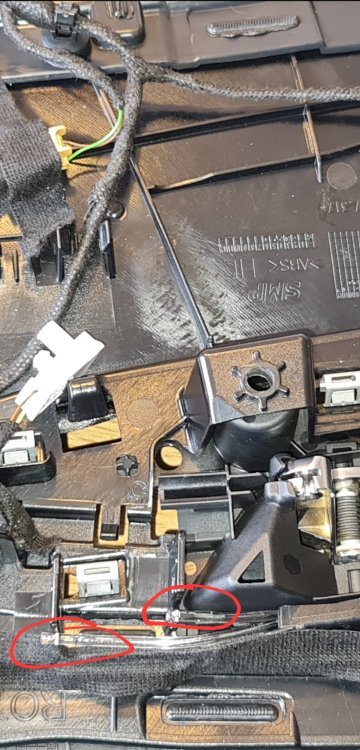

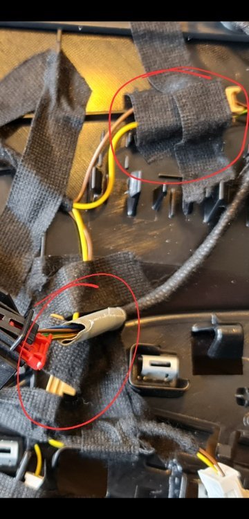

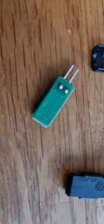

  2. Disculpa que te contradiga pero aparte que esa foto es mía eso fue una muestra preliminar y si deseas saber como va es así Para hablar hay que saber y si no te gusta la coneccion pues vas al concesionario y listo bien oem Dices q la parte rosa no esta y esta y bien puesta y la parte del roba corriente yo la corte y la empalme con estaño tome las medidas eléctricas y te comento que esta funcionando sin problemas hace muchos meses y creo q depende como uno haga las cosas ahora tomar una foto que no es tuya y decir esto es así o asa es una falta de respeto y denota ignorancia Saludos

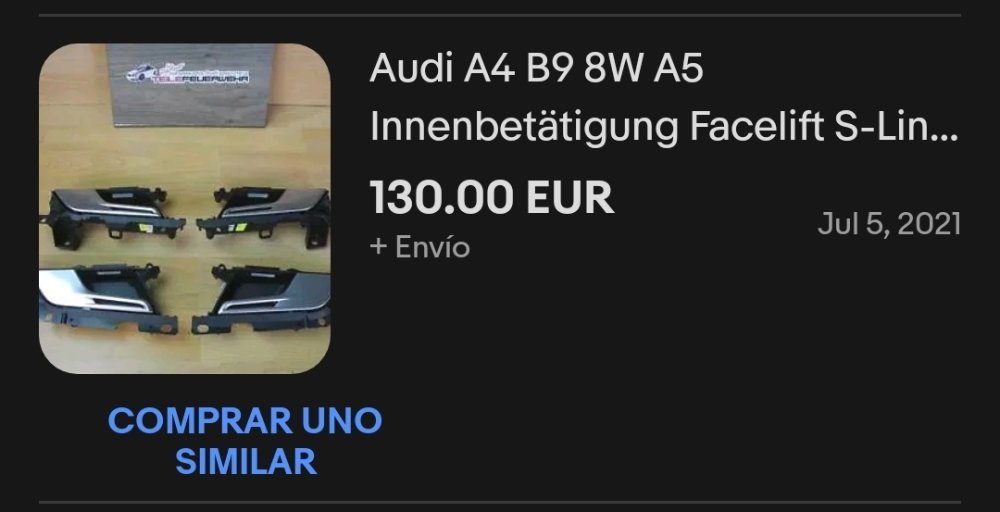

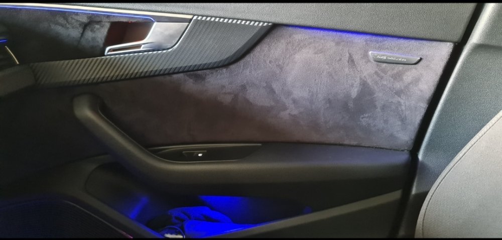

  4. Yo compre hace poco las 4 de carbono atlas las de las puertas y solo 4 piezas usadas las pague 425 euros 4 unidades
  5. Aquí por ejemplo tienes el juego completo por 255 euros todos los trims https://www.ebay.de/itm/Audi-A4-8W-A5-Dekorleisten-Ellipse-set-komplett-/143919135182?mkcid=16&mkevt=1&_trksid=p2349624.m46890.l49286&mkrid=707-127634-2357-0
  6. Los podrás encontrar en Ebay y a los vendedores que veas pregúntales si no te venden solamente las que tu necesitas

  17. Yo ando con un 2016 y funciona perfectamente y soy de los primeros que lo ha comprado cuando nadie lo conocía.. Lo de preguntar en cimcecionarios no sirve muy pocas veces aciertan míralo de esta manera.. Cuando les estas preguntando algo si los miras a los ojos veras que están en su cerebro imaginando un mono tocando una pandereta luego dicen cualquier banana y cambian de tema.
  18. Debes desarmar 2 paneles uno delantero y uno trasero y desde atrás verás exactamente como se quitan porque cada auto es un mundo y si tiras sale bien o se rompe así de simple y por lo visto no quieres romper ya que preguntas una y otra vez entonces debes desarmar los paneles.. Por experiencia los traseros salen tirando pero puede haber un tornillo y los romperas pero quitando los paneles de atrás se ven las trabas y los tornillos y sale sin más abrazo

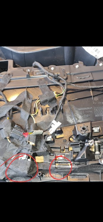

  19. A ver... Tu necesitas ayuda eso lo entiendo pero lo q no haces es lo q te digo.. Desarma la puerta quita un panel trasero y uno delantero luego vuelve y pon fotos pero no antes sin que desarmes un panel

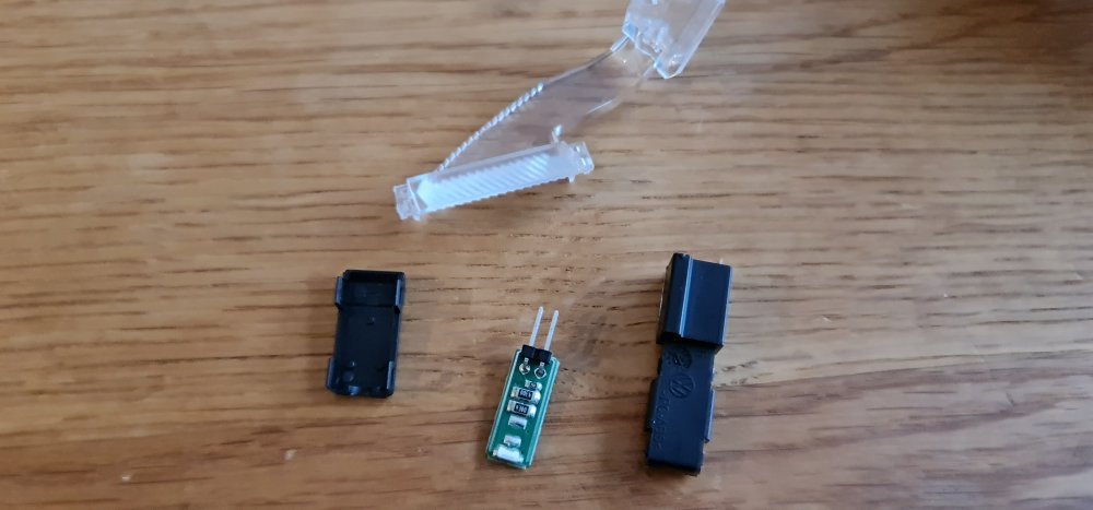

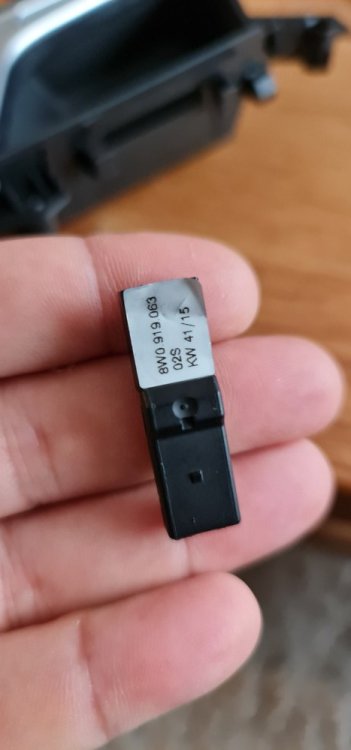

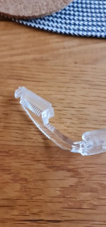

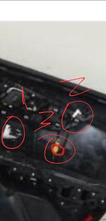

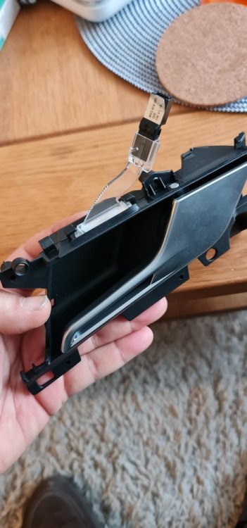

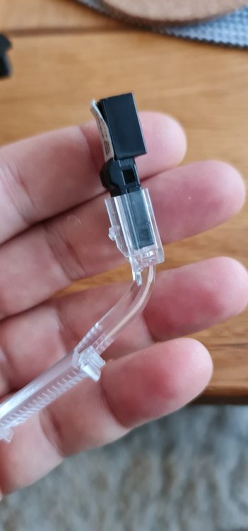

  20. Yo creo que con esto se acaban los miedos y ahí ven como son los cables que les van a mandar pero como comenté al ser 12v de 1 solo color y ser 2 cables simples se pueden poner y empalmar cualquier tipo de conectores pero si les gusta que quede original estos son los que se usan en los paneles de puertas yo tengo para hacer dulce de leche siempre compro el doble o el triple de cosas Porq odio quedarme corto de posibilidades cuando tengo el auto desarmado así que bueno yo lo que es cables y módulos siempre tengo por cada coneccion muchos por si alguno falla luego siempre se pueden usar para otro experimento o para otro lugar porque a medida que uno toca y gana experiencia surgen nuevas ideas y nuevos proyectos y con herramientas sobre la mesa enseguida se pone en marcha la nueva idea Abrazo ojalá les sirva a los más principiantes y bueno ya suena pesado pero si quedan dudas aquí estamos
  21. Aquí voy a mostrar ejemplos de cables bifurcadores de puerta emcontre algunos en una caja que tenia en el sótano.. Como me compre una casa nueva y estoy renovando y con un bebé recién nacido q ya tiene 6 meses tengo todo desordenado pero por lo general suelo ser ordenado ya lo volveremos a ser hehe pero a modo explicativo así sería la historia de los cables bifurcadores Y
