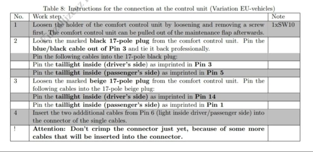

Al contrario gracias a ti por la pasiencia Listo quitamos el cable del mazo negro q este ocupado cuando otro lo quiera ocupar de kufatec y lo mismo en el mazo marrón y listo nada de empalmar ningún cable que van a esos mazos se apartan y se encintan para no hacer falso contacto Los 4 de los dinámicos los unimos y luego vemos a donde lo mandamos a 12 vts y listo
Osea extraer 1 cable del mazo negro extraer 1 cable del mazo marrón y esos 2 no se usan es que repito lo que dices y luego me retas dices otra cosa y me estoy volviendo loco parezco un amateur y hice 20 bricos
Y pregunto tanto porque confío más en vosotros que en ese pdf explicado con menos ganas que yo cuando me tocan hacer las compras
Tu dices que en cada switch tanto el negro como el marrón 1 y 1 se quitan se encintan y no se usan y en su lugar de pin ahí entran los de kufatec Lo que este ocupado vuela no se empalma y se pone los nuevos en su lugar Así seria?

Listo.. Yo voy con el cable adaptador de kufatec.. Difiere en algo al original audi o es la misma historia Voy a hacer tal cual como tu dices
Y una consulta más... Alguno de los cables de los adaptadores que van a los pines.. Deben ser empalmados con otros que estén en ese pin ocupando lo o van a pin libre y se colocan muchas gracias
Aquí el compañero mensiona 1 solo cable Es 1 o 2 cables sin usar?
Aquí el compañero mensiona que 2 cables no va a utilizar y los deja encintados si usar Y el otro compañero dice 1 solo Y en las instrucciones dice 1 solo cable habría q dejar suelto Primero muchísimas gracias por la ayuda lo
Perdón pero uno dice un cable que no se usa y el otro compañero dice 2

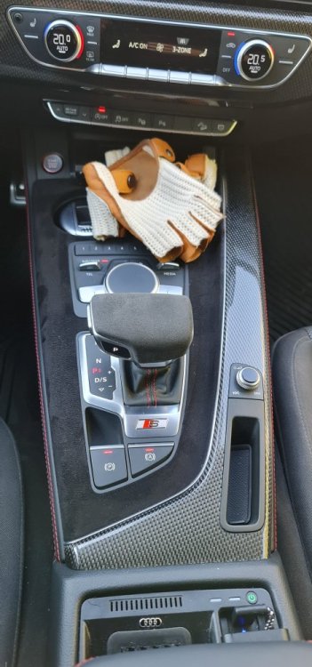

Yo estoy usando mi consola tapizada en alcantara negra cuando me canse pongo otra consola nuevamente sin nada y listo.. Ni loco quito el tapizado.. Pongo una nueva por 20 euros si solo es poner el mmi y la palanca super simple son 4 tornillos por ítem y sale y se divide en dos la de abajo no se cambia solo la superior -

Yo compre 3 consolas.. Valen de 25 a 35 euros no pasa nada si rompes. -

Si quieres hacer eso, compra el botón con el aro rojo.. Vienen directamente con el contorno rojo pintado. Quitas el trim de la consola donde esta el volumen luego quitas tornillos de la consola y sale a tirando luego quitas el parante derecho y luego el cajón en conjunto con el panel izquierdo y luego sin tirar demasiado desenchufas el botón q lleva un plug y quitas el del encendedor o lo dejas Porq no molesta si solo quieres quitar el botón.. Ahí el botón sale de atrás para adelante y listo -

El cajón va unido con grampas al costado izquierdo de cuero bajo consola si tiras rompes Lo que se hace es quitar consola central y al llegar al cajón se hace tirando pero moviendo en conjunto con el lado izquierdo y ahí cuando lo tienes semi salido e inclinado desengrampas y tiras y sale -
Pin the cable out and tie it professionally Con mi modesto inglés entiendo que dice quítalo y ponle cinta y no lo uses Me parece extraño de ahí mi consulta
Exacto ahí esta la duda.. El cable negro se quita y no se usa y se pone el de kufatec.. O se lo empalma? En los otros no dice nada Tus manuales son en castellano o los mandaron en inglés? La verdad después de tantos bricos es el primero que no entiendo las instrucciones Y eso q es solo ese cuadro Alguno que lo instalo podría verificar que hacer estoy medio perdido Tu Shadax ya lo has instalado o aun no? Abrazo

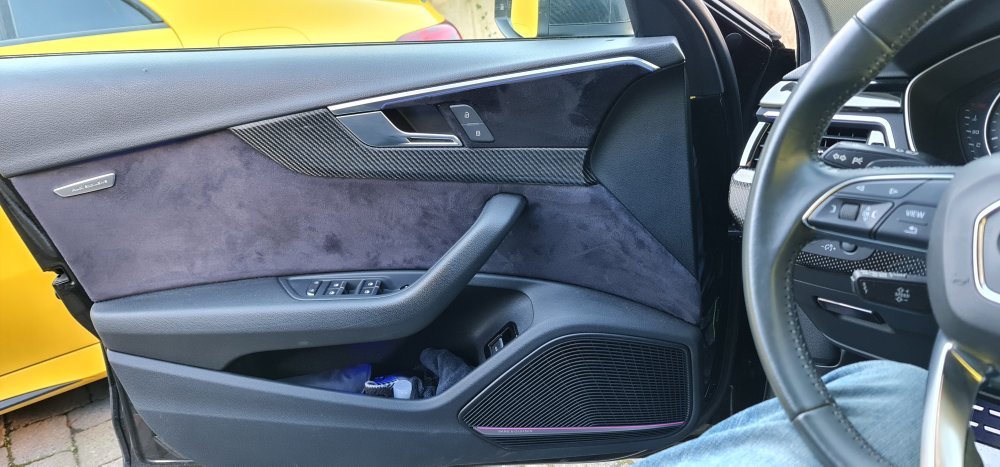

Claro yo lo llevaba mate en las puertas y lo pasé a este más brilloso luego tapice en alcantara negra la parte plástica y puse alcantara antracit en puertas Yo en lo que tu muestras quitaría la aureola roja y pondría el botón de encendido original con reborde rojo Saludos -
No entiendo el punto dos que dice quita el cable azul negro del pin 3 y atalo bien Ese cable no va al pin 3 y si los nuevos del mazo de kufatec o se empalman unen a este cable y luego vuelta a hacer pin en el 3 Me logro explicar mi duda?
