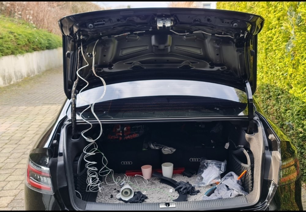

Hola buenas noches. Estoy interesado en desarmar el mechero trasero porque quisiera probar de robar corriente para usarlo para hacer dinámicos los faros traseros y ya que no tengo un mechero en el maletero este sería el más cercano en mi caso tengo tri zona y es el modelo de mechero con cenicero y los controles del aire trasero Lo dicho alguien tendría la explicación de cómo desarmarlo o alguna hoja de desarme etc yo ese sector nunca lo deinstale así que desconozco el procedimiento y les adjunto una foto de como seria mi modelo Cualquier comentario que sirva será bienvenido abrazo gente y disculpen si esto ya se toco @Pedrod100me facilito un brico que realizo el de forma brillante para instalar los DVDs para sus hijos pero es con el sistema de solamente mechero y tengo la duda antes de romper si será igual

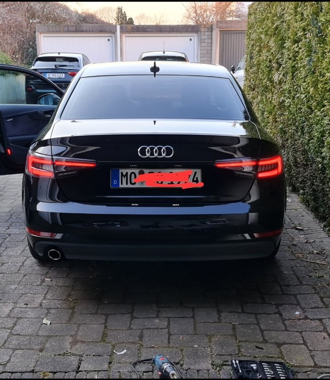

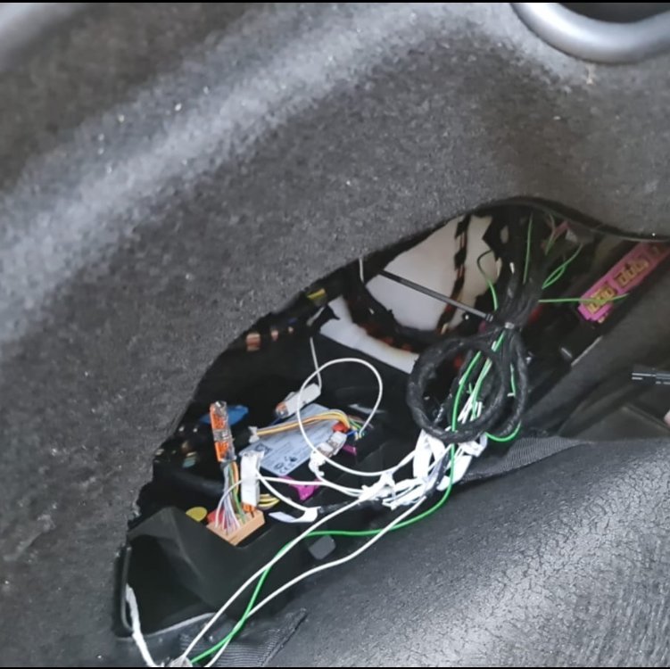

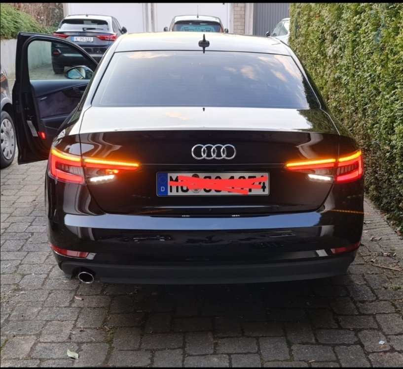

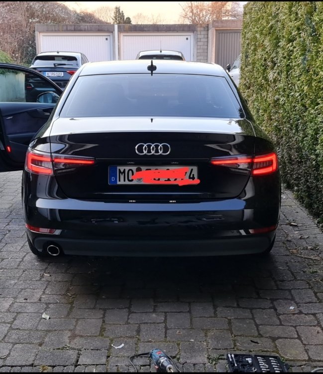

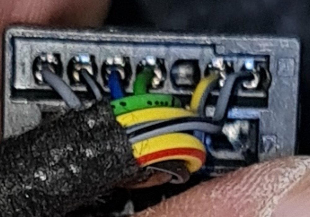

Una cosa que me olvidé comentar no se si lo dijeron pero igual está en las instrucciones de kufatec Cuando van a poner el adaptador a los faros grandes pues no calza el conector original del auto lo que hay que hacer es con un cuter yo lo hice con un torno de mano inalambrico es cortar la pestaña del conector original del auto sino no entran y lo mismo se debe hacer en el otro faro

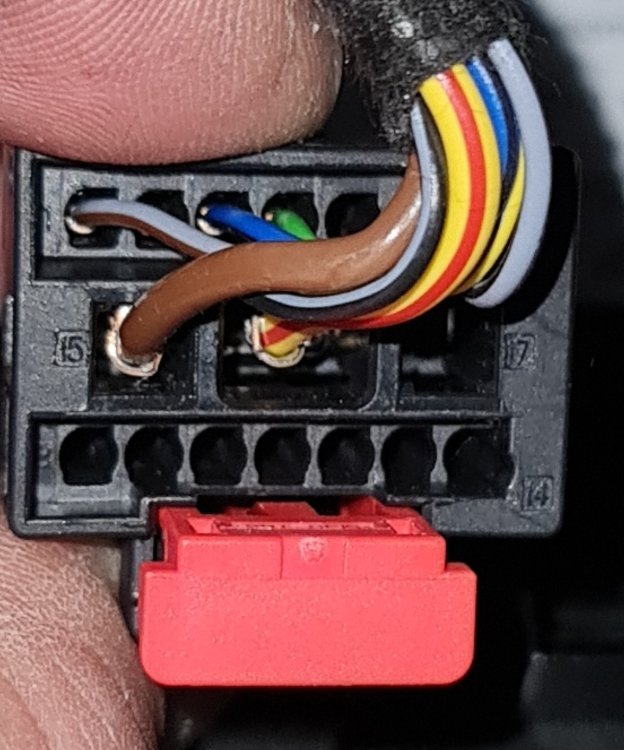

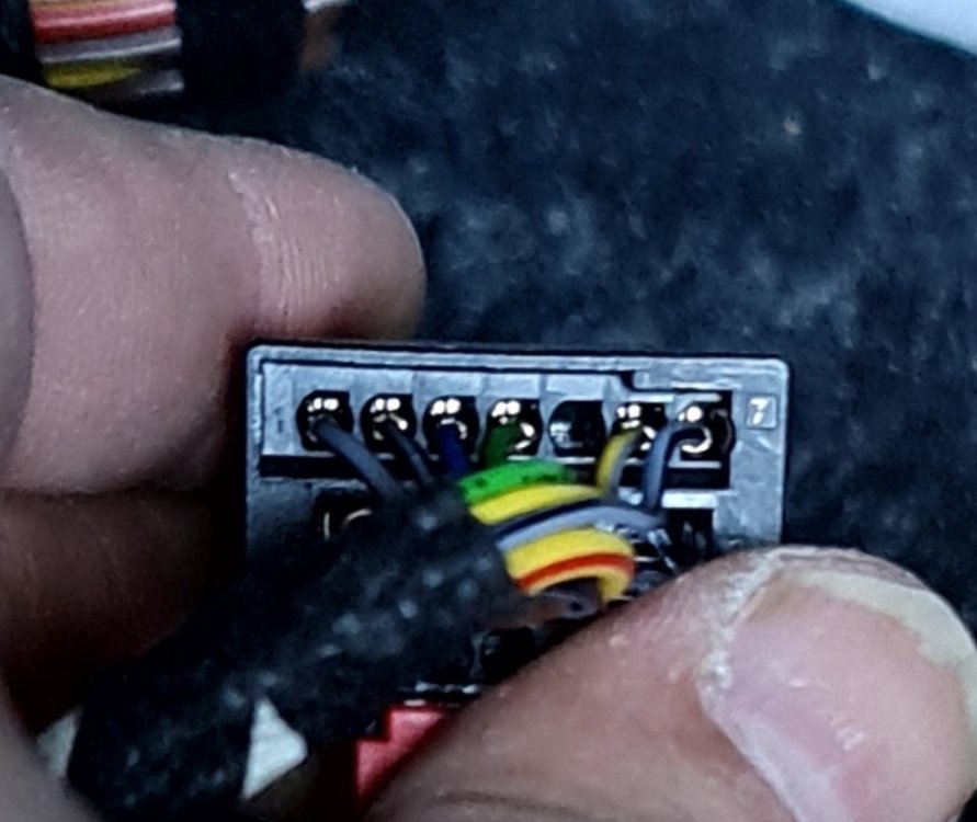

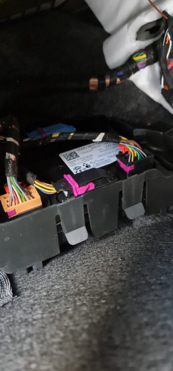

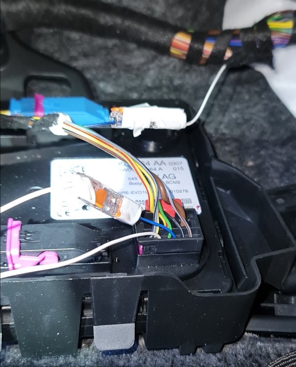

Yo no saco pines solo pongo. Lo digo y lo repito.. Puede salir muy mal quitar pines

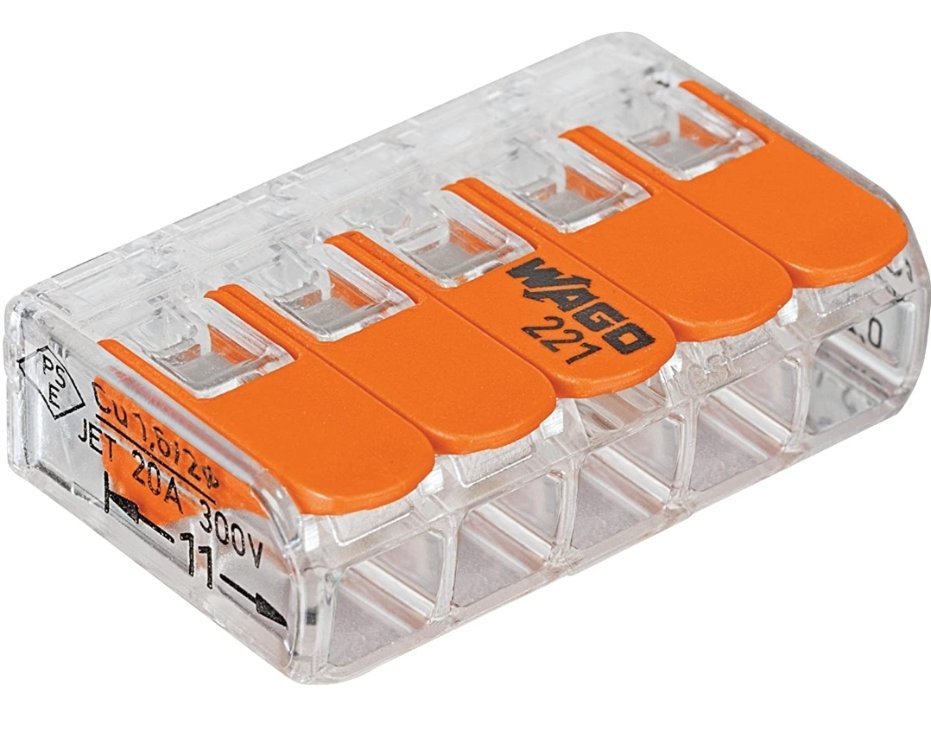

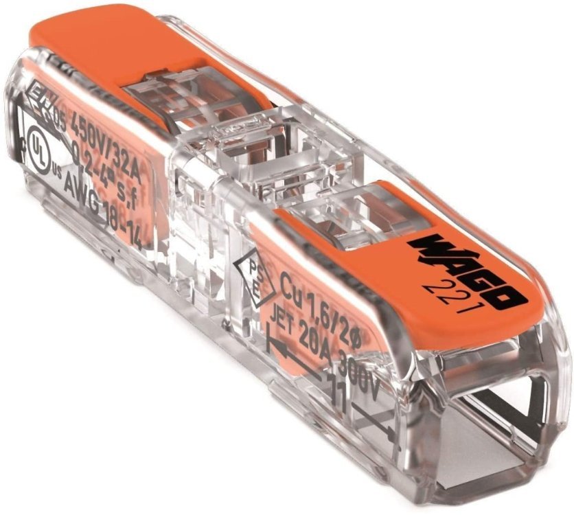

Aquí un ejemplo del pin del mazo negro de como deje el azul adentro y se ve claramente como lo uní al de kufatec al cual le corte el pin y lo pele un poco para usar el wago
