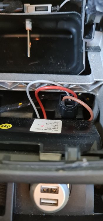

Toda la instalación del brico está según las instrucciones y todo súper prolijo. Hasta ahí todo bien Porq no está hecho para obtener dinámicos sino Led y listo Pero q pasa.... Todos que a 12v funciona etc etc Primero... El auto por ejemplo a 12v pero de amperaje bajo como las luces de baúl q son de cable fino tipo rgb.. Si lo conectas a esos 12v no funciona el dinámico.. Conclusión no necesita 12v necesita 12v y un amperaje X el cual yo no tengo idea.. Que pasa el mechero tiene obvio 12v pero el cable es mucho mucho más grueso.. 4 veces más grueso en proporción al de luces ambientales. En el del mechero funciona pero de la manera q comente
El tema es así.. Yo lo hice al mechero lo pasé como explique pero pasa lo siguiente por ende mi pregunta Con las luces en automático el dinámico no anda. Con las luces en cualquier otra posición el dinámico funciona perfectamente Por eso consulto Las conecciones están perfectamente hechas todo funciona perfecto primero pensé ok deben estar los faros prendidos puse Scandinavian y es la misma historia Auto en la perilla no hay dinámico Las demás todas dinámico Alguna solución a esto se les ocurre algo? La dirección al mechero esta genial por el lugar q lo pase solo 10 cm bajo alfombra

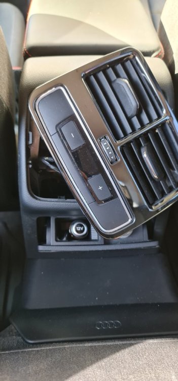

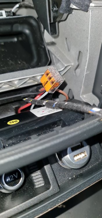

Las manijas son las q llevan la luz así q no tendrás problemas -

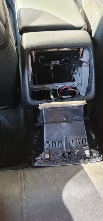

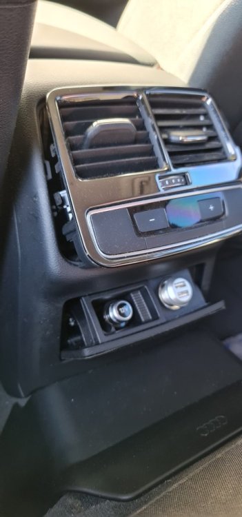

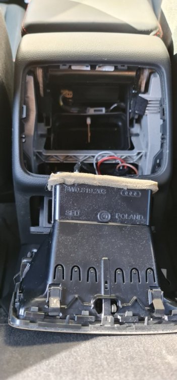

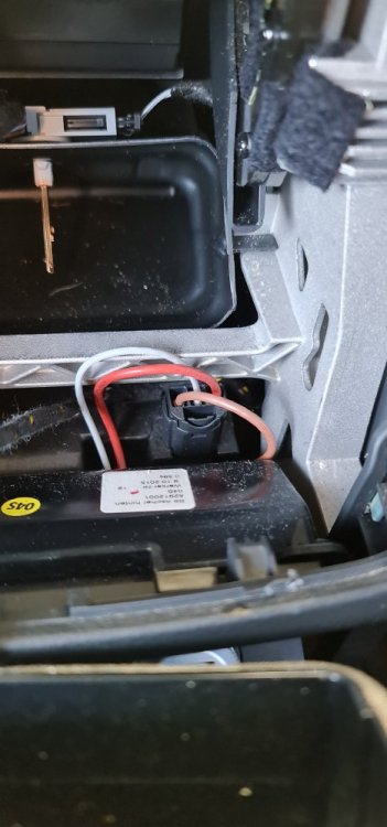

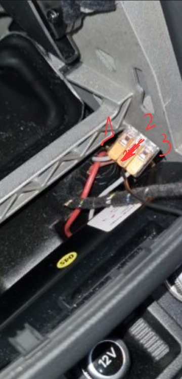

Hacia los asientos es como cuando ponen la cámara misma manera aflojando un poco el tapizado del baúl yo llevo asientos rebatibles y por los trims laterales ese poco hacia los asientos traseros ahi al quitar asientos se pega todo bien y se pasa súper bien y rápido Pensé q seria complicado pero tarde 15 minutos
Ya pase el cable y lo hice de la forma más directa.. Bajo asiento trasero el cual se debe quitar y por el túnel de alfbra de 15 cm se debe retirar toda la tapa del aire no solo las rejillas sino todo y luego ahí con pasacable y listo

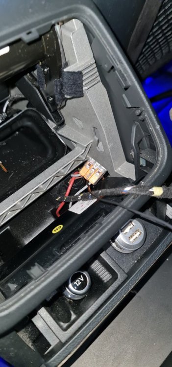

Me había olvidado de poner el wago q use seria este de 3 ideal para este tipo de movidas puntuales Aquí el link de Amazon https://www.amazon.de/dp/B00JB3U9CG/ref=cm_sw_r_apan_glt_i_QJ5C710PWGRCAZHX12GP?_encoding=UTF8&psc=1
