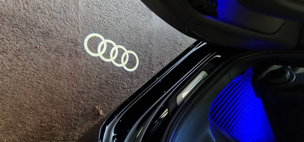

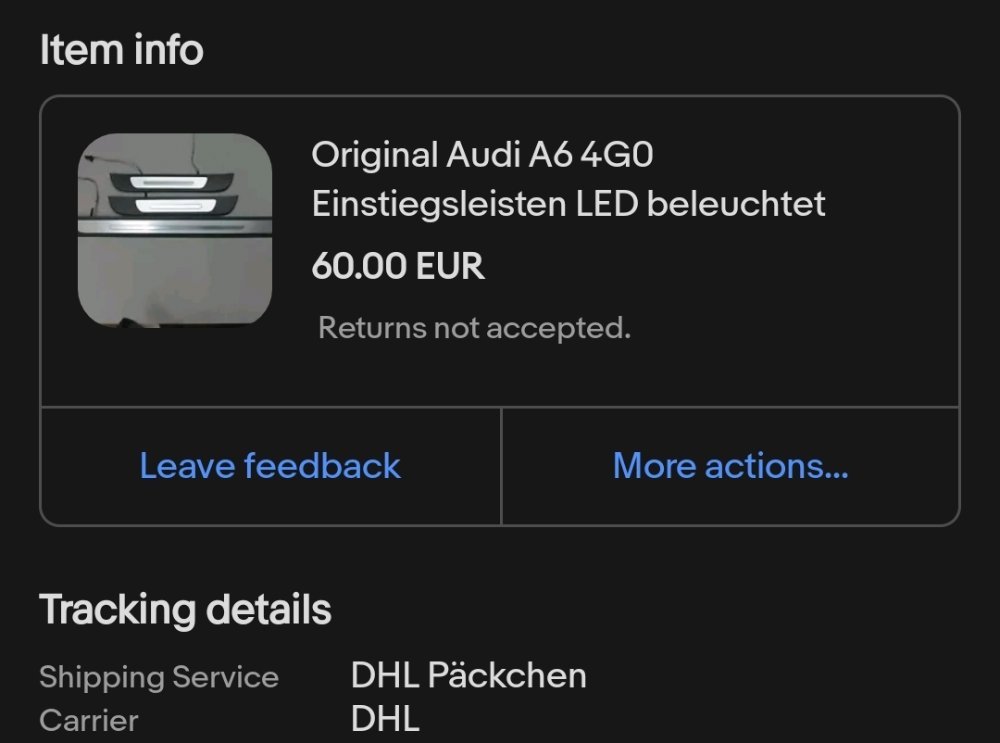

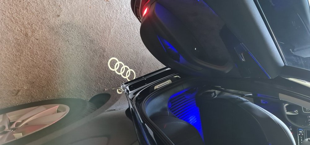

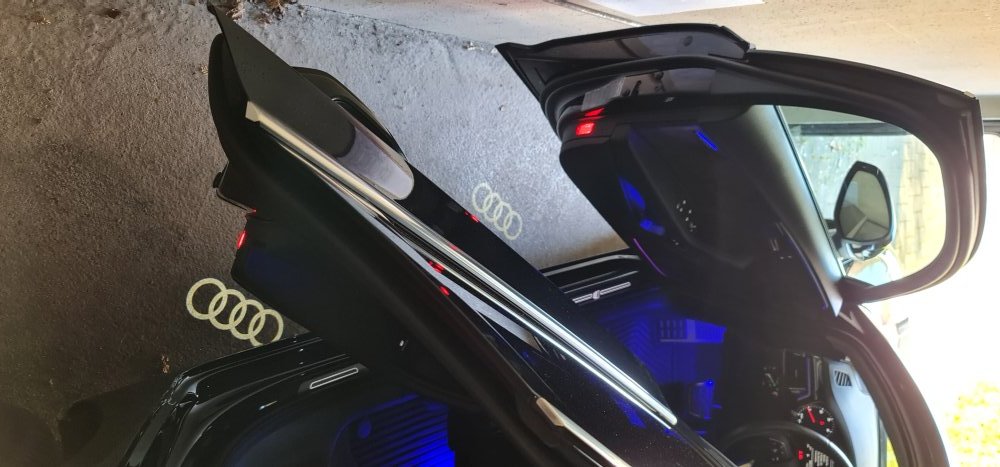

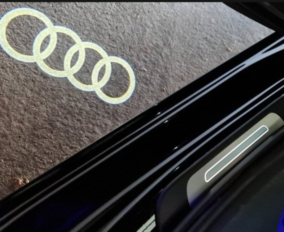

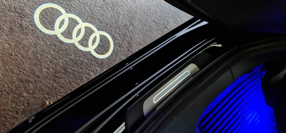

Hoy lo q le puse fueron los zocalos traseros iluminados OEM de un Audi A6 Explique en un post por separado como se pasa la corriente al interior y bueno el resultado es este espero les guste... El mio no traía nada atrás y le había puesto hace mucho unos de un A3 iguales a estos pero sin luz y el otro día en el Conce vi uno no recuerdo q auto tenia eso atrás busque los mismos y por 60 euros conseguí en ebay los iluminados de un A6 -

Para el que le interese yo los compre de segunda mano inmaculados sin golpes ni rayas y los he pagado 60 euros en Ebay aquí les dejo los códigos de referencia de audi por si a alguno le interesa -

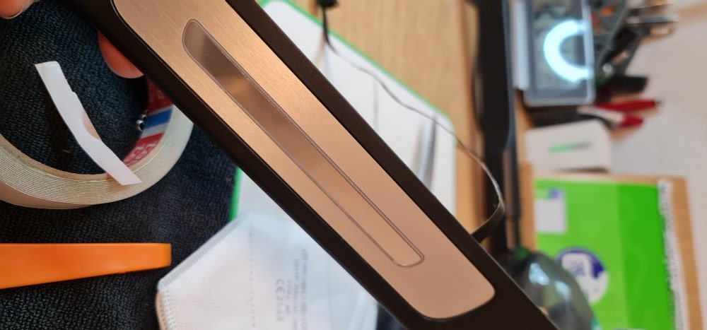

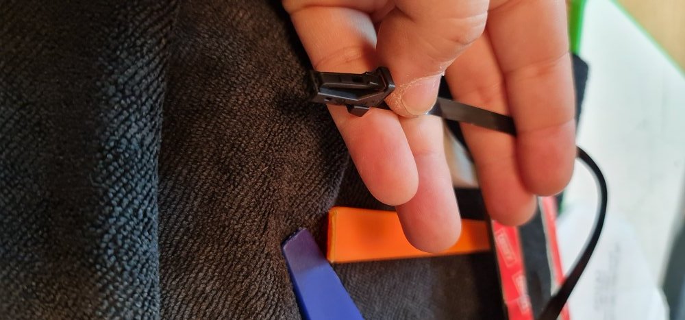

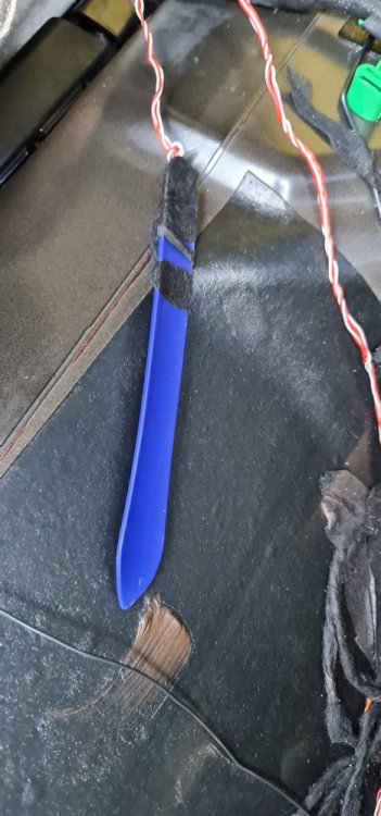

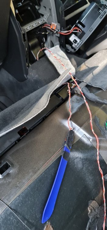

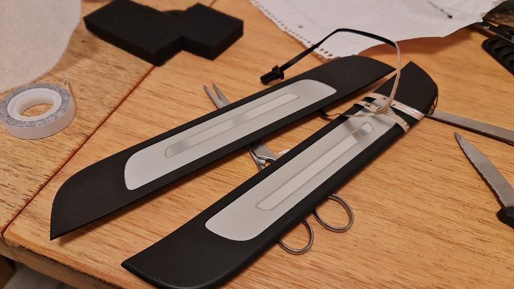

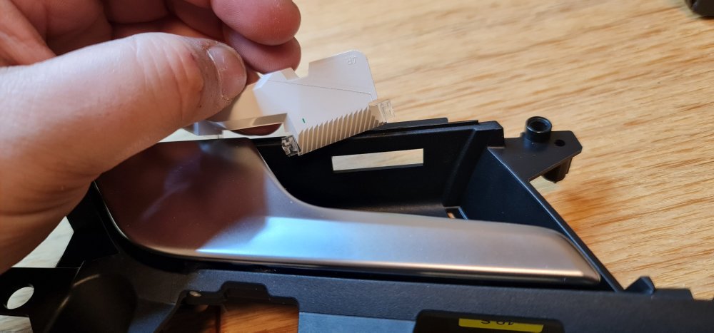

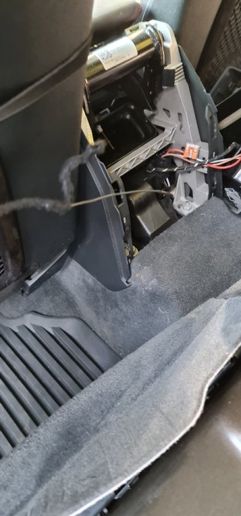

Bueno chicos para que no se pierda el tema por ahí lo que hice es de un audi A6 es comprar de segunda mano a 60 euros los 2 zocalos traseros pero de un A6. Al interior del auto van como los delanteros con un cable flat para pasar por debajo del reten de goma de la puerta en el estribo eso hay que levantarlo y luego desmontar los 2 laterales plásticos del piso y ahí una vez dentro se pasa por debajo de esos estribos plásticos y yo los puse en serie con los delanteros aquí unas fotos -

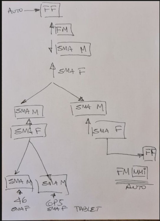

Aquí tienes mi diagrama según mi pantalla solo fijate tus conectores F Female M Macho FF Fakra Female FM Fakra macho

Las manijas son las q llevan la luz así q no tendrás problemas -
Hacia los asientos es como cuando ponen la cámara misma manera aflojando un poco el tapizado del baúl yo llevo asientos rebatibles y por los trims laterales ese poco hacia los asientos traseros ahi al quitar asientos se pega todo bien y se pasa súper bien y rápido Pensé q seria complicado pero tarde 15 minutos
Ya pase el cable y lo hice de la forma más directa.. Bajo asiento trasero el cual se debe quitar y por el túnel de alfbra de 15 cm se debe retirar toda la tapa del aire no solo las rejillas sino todo y luego ahí con pasacable y listo
