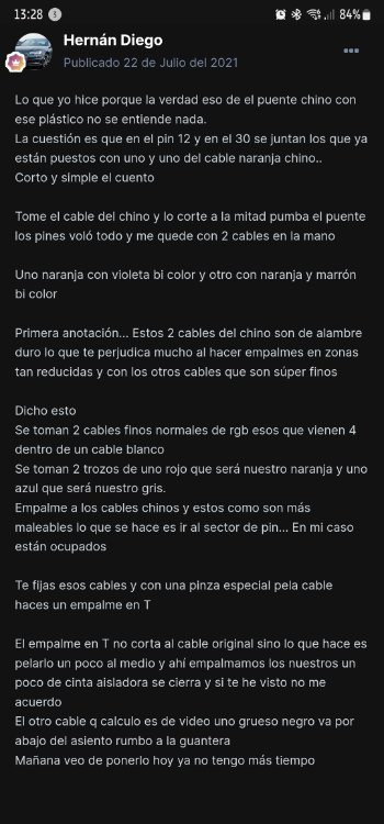

  3. Como te he dicho antes aquí más de uno te ayudará y te dará una mano. También puedes ver videos de como instalar la cámara trasera porque el desarme del baúl y llegar a la central es lo mismo ya que en el caso de la cámara va a un fusible y la fusilera está en el mismo sitio que la central como te comento el compañero @Shadaxse encuentra mirado el baúl de frente a la izquierda atrás del hueco de guardado. Con respecto a los dinámicos o no dinámicos es muy simple. Si no los quieres pues los unes los 4 cables y los encintas y ahí quedan los sujetas a algún lado y listo Si los quieres los unes los 4 y los empalmas a un solo cable osea convergen en 1 solo y ese lo debes empalmar a algún lugar con 12 volts continuos.. Como por ejemplo un cable de alimentación de mechero y automáticamente tendrás dinámicos.

  7. Como tu has dicho es solo montar unos por otros que no lleva dificultad alguna y bueno es solo tirar los cables y conectarlos a la central Luego sea kufatec o k electronic ambos ofrecen un dongle que hace todo solo osea te ahorras codificar Luego decidir si quieres o no dinámicos yo los conseguí tomando corriente del mechero trasero del aire acondicionado
